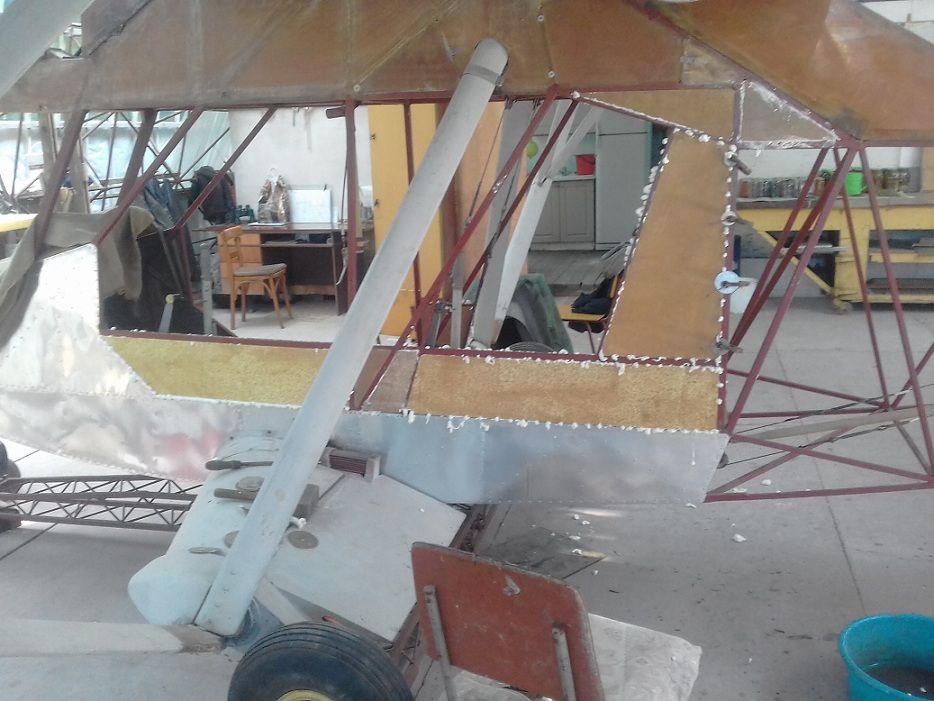

За четыре дня неспешно, впервые, собрал полностью новую версию "Дрофы"! " И сказал Господь, окинув взором свои творения, что это -ХОРОШО!".. Не обессудьте за вольный пересказ из Библии. Шутка. Но, я - доволен! Дело за" малым" - запустить двигатель... взлететь... и благополучно приземлиться!
Сделал с рулеткой замеры своего Л.А. : Размах - 14.5 м ; Длина ф-жа - 7.4 м; Высота в "холке"- 2.15 м; Высота по В.О. -2.8 м. Мкс. ширина ф-жа- 0.8 м. Двухместный тандем
Имея такие габариты, мой с-т , сработанный из дюраля с обшивкой из ткани, априори не может быт легче 500 кг!

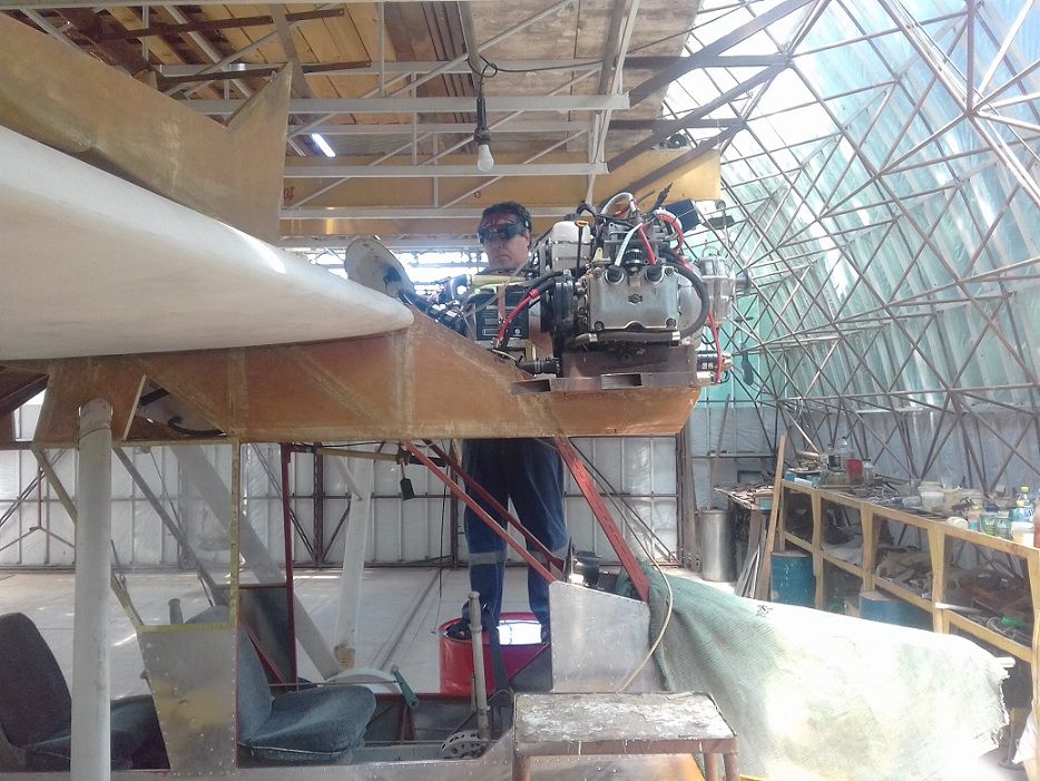

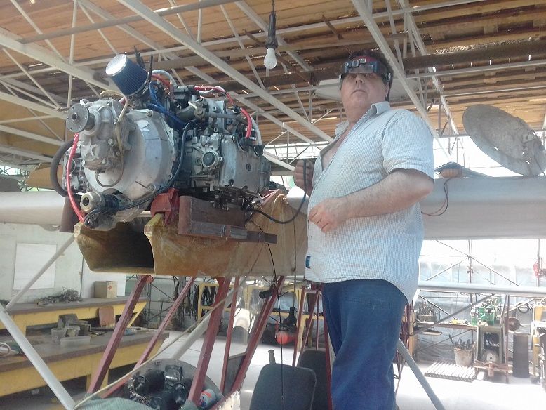

Авто электро, для меня - слабое звено! В электронике - и вовсе "0"! Мой друг, большой авиа любитель, приехал ко мне за 100 км, чтобы помочь мне запустить двигатель.
Аккуратно и добротно развел все провода от двигателя до приборной панели. Но... как выяснилось, я, перед его приездом ,уже успел "коротышом" вышибить память из "мозгов" "Января" ! Какая досада!! А мы так надеялись хотя бы подлетнуть до 21 июня! Затем, со спокойной душой, продолжить достройку Л.А.
Неделю ожиданий, пока мой знакомый, начинающий пилот-любитель, прилетит из Москвы, где он обучается летному мастерству. Мне оставалось любоваться природой, переживая свое фиаско и настраиваться на продолжение своего дела...Сего помощью я отвез двигатель, для настройки, в Ростов Валерию "Парящему".

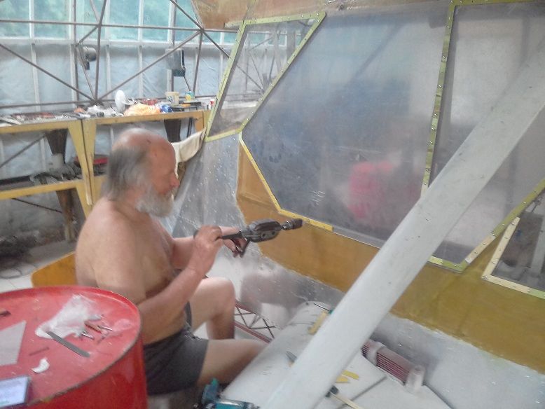

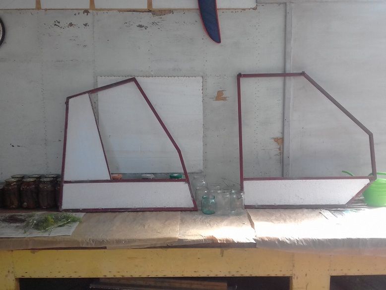

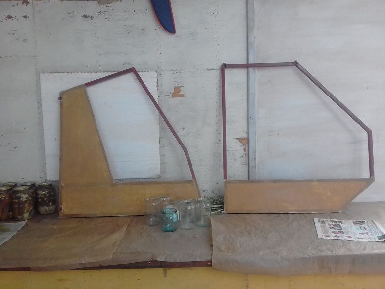

А теперь инфракрасной лампой можно бы поднадуть малость - чтобы не барабанило.
Владимир Павлович! Вы имеете ввиду остекление? Мне бы поподробней осветили бы Ваше предложение!
