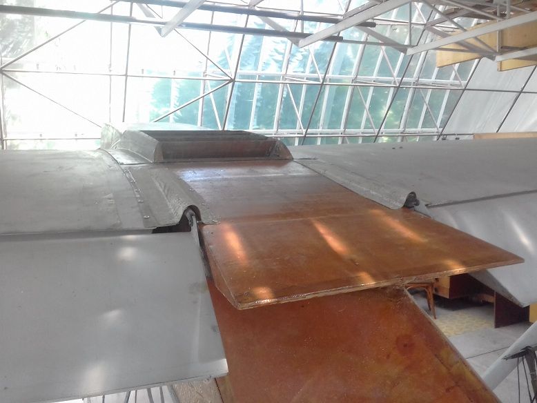

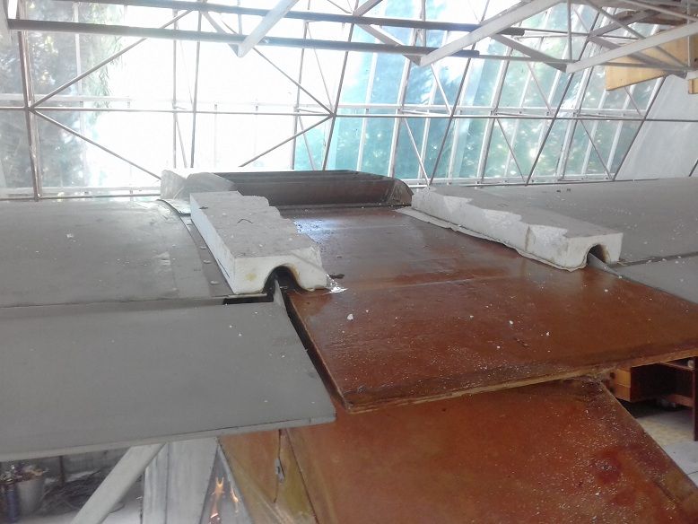

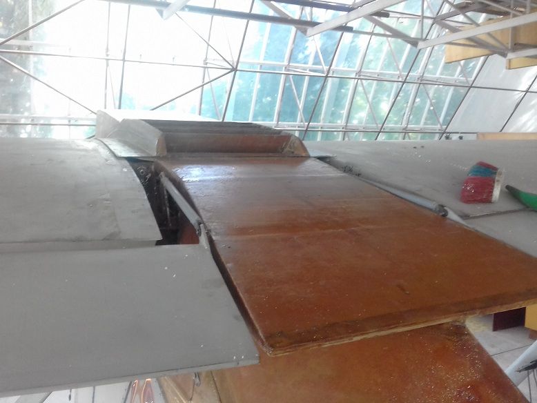

Итак - о зализах!...

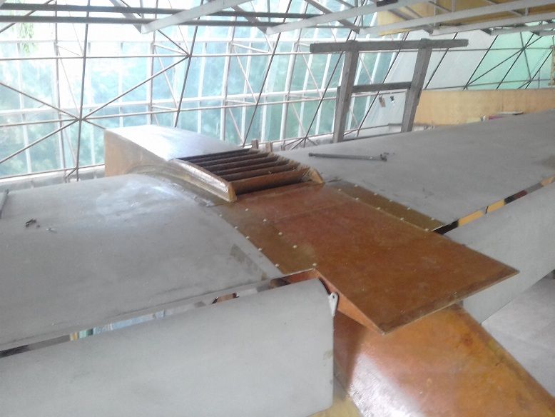

Контуры крыльев и верхнего капота образуют естественную матрицу, для формирования зализов. Остается по ней выклеить сами зализы. В дело пошла ст-ткань 0.25 мм в два слоя. С готовых заготовок следует срезать, уже ненужный пенопласт...

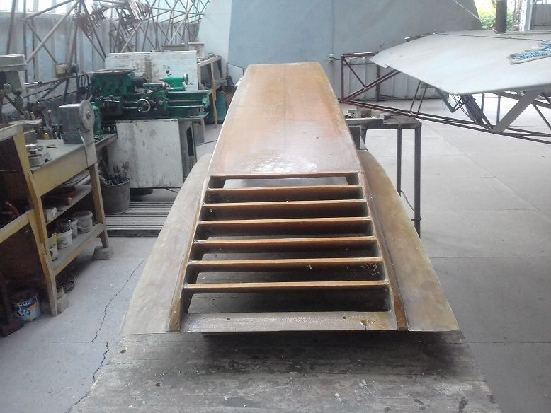

Готовый агрегат весит 3.0 кг. и несет четыре функции:
1. Капот-крыша.
2.Задний обтекатель двигателя.
3.Вытяжные жалюзи охлаждения двигателя.
4.Верхние зализы крыльев.
