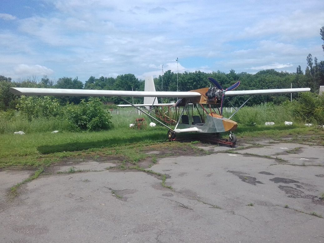

За четыре дня неспешно, впервые, собрал полностью новую версию "Дрофы"! " И сказал Господь, окинув взором свои творения, что это -ХОРОШО!".. Не обессудьте за вольный пересказ из Библии. Шутка. Но, я - доволен! Дело за" малым" - запустить двигатель... взлететь... и благополучно приземлиться!
Сделал с рулеткой замеры своего Л.А. : Размах - 14.5 м ; Длина ф-жа - 7.4 м; Высота в "холке"- 2.15 м; Высота по В.О. -2.8 м. Мкс. ширина ф-жа- 0.8 м. Двухместный тандем
Имея такие габариты, мой с-т , сработанный из дюраля с обшивкой из ткани, априори не может быт легче 500 кг!

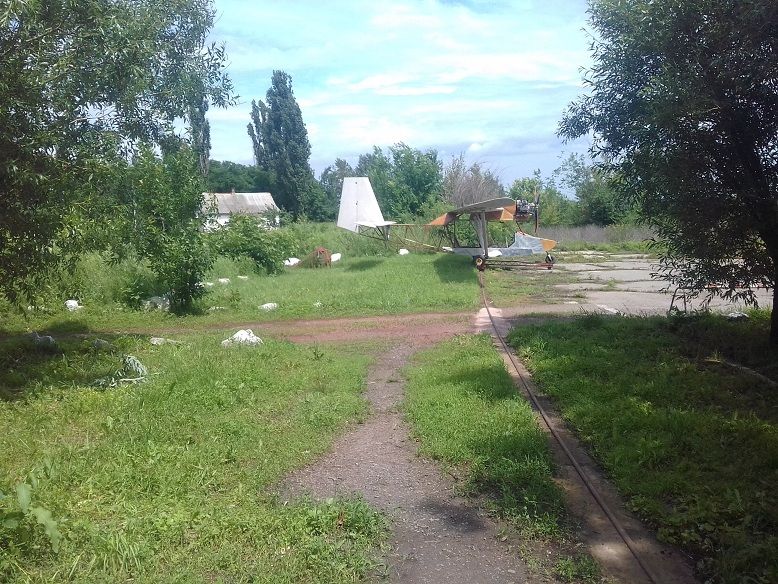

Уже две недели как самолет собран и готов к пробежкам-подлетам. Но... Ох уж это - "но"!! Пока разбирался с бухтой-барахтой эл. проводки идущей от движка к приборной панели, случайно один конец провода лег на клемму + акк. батареи. Проводка не пострадала, но "коротыш" вышиб память из " ЯНВАРЯ" 5.2 Только вчера смог отвезти в Ростов, нашему электронщику, двигатель с его оснасткой, чтобы он, заодно, адаптировал эл. проводку под новую версию моего Л.А. Прежний ф-ж был из древесины и пластика. Нынешний - из стали.
Надеюсь, что, на сей раз, мастер управится дней за десять! В прошлый раз я ждал свой заказ пять месяцев. А пока - приходится жить в режиме ожидания и любоваться природой.
Уж очень хотелось мне, к периоду солнцестояния, подлетнуть на своей "Дрофе" , пускай без окон и дверей, с голым фюзеляжем!... Не сложилось!

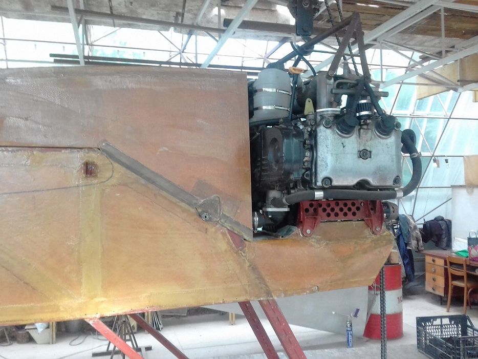

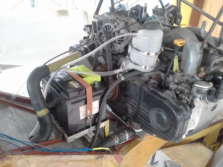

Компоновка агрегатов двигателя.
