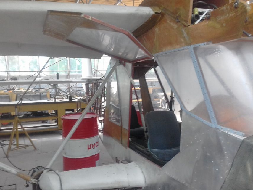

Владимир Павлович! Вы имеете ввиду остекление? Мне бы поподробней осветили бы Ваше предложение!
Ну насколько я понял - именно остекление - дуть изнутри, чтобы чуть-чуть выгнутым было, а не плоским. Плоское будет "играть", а выгнутое - убивает аж двух зайцев - остекление становится жёстким, одновремённо улучшается обзор.
Владимир Павлович конечно сам подробнее раскроет тему.
Да, именно остекление. Будучи закрепленным на переплете, литст ПЭТ станет размягчаться при температуре около 100 градусов (бутылка ПЭТ деформировалась под струйкой пара из чайника). Если стекло в раме подогревать инфракрасным излучателем снизу, произойдет то же самое и стеклопод собственным весом обвиснет до нужной стрелки прогиба.
Но конечно, потренироваться надо на фрагменте - чтобы приобрести навык и подобрать нужный режим нагрева.
Предложение от Alex956 относительно нагрева с поддувом, конечно, более совершенно - но требует оснастки в виде герметичного ящика, одна из граней которого и выполнена в виде окантовки стекла и может применяться для оргстекла, поликарбоната и пр. Невысокая же температура размягчения ПЭТ дает основание считать, что и без наддува стекло выпуклость приобретет.
Считаю , что наилучшим вариантом будет простой изгиб пластика, ну и дверей естественно. А лобовой лист -это просто обязательно. Все операции с нагревом весьма непросты и могут привести к непредсказуемым последствиям, например к побелению пластика или его усадке (полейте кипяток на ту же ПЭТ бутылку...) да и получить равномерное провисание (выдувание) без нарушения оптических качеств, используя местные источники нагрева, практически невозможно. ИМХО
Благодарю , вас всех, за ваши дельные советы! Практически плоское остекление было по бортам на прежнем ф-же. Во время прямолинейного полета стекла вели себя вполне прилично! Но, стоило мне ввести Л.А., вольно ли или невольно, в режим скольжения, как стекла, со стороны набегающего потока, начинали дрожать! Этакий своеобразный индикатор предупреждения Для меня это было сигналом!
Слобовым стеклом было гораздо проще! Я его самым нахальным образом сгибал по контуру фонаря! Правда, со временем, вокруг отверстий в стекле, появляются радиальные трещины. если это поликарбонат. ПЭТ, как бы, этим не страдает. Вероятно необходимо сверлить отверстия, под винты, несколько большего диаметра...

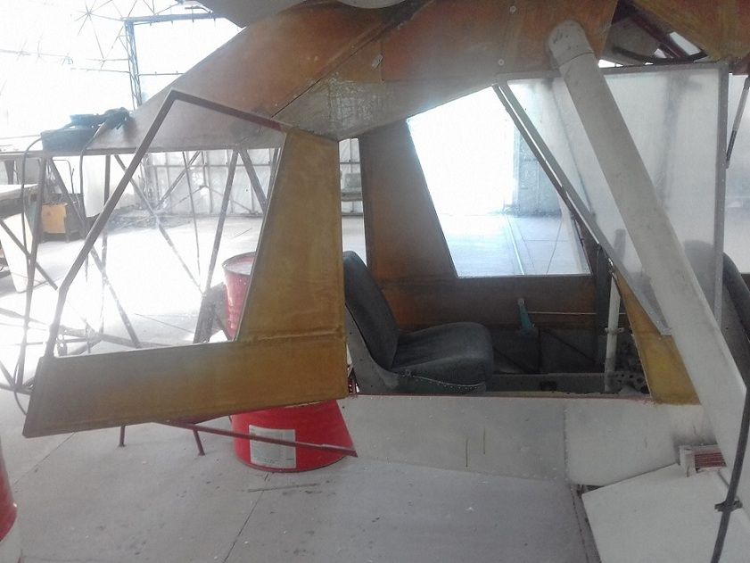

Передняя дверь весит 5.0 кг.
Задняя дверь весит 4.5 кг. Открывается назад.
Знаю, что поступил вопреки канонам! Но, решение принято по конструкционным соображениям и для удобной посадки в кабину и высадки из нее. Чтобы дверь случайно не открылась, при работающем двигатели и , тем более, во время полета, на двери установлены два запора.
На изготовление дверей и остекления кабины ушло около трех недель, до 25 июля.

Тут двояко можно толковать. Даже если в полёте дверь самопроизвольно откроется, катастрофы не случиться, это редкий случай. Зато удобно пассажиру или парашютисту.
