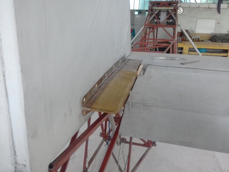

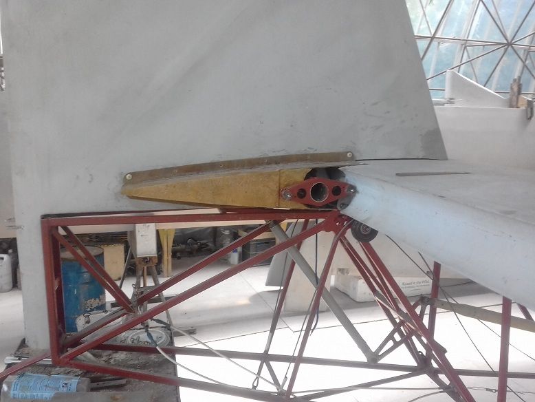

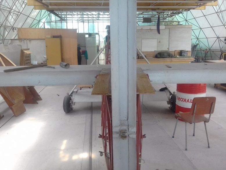

Заполнил пустое пространство ( 100х400 мм.)мжду килем и рулями высоты съемными обтекателями.
Проверка зазоров между обтекателями и рулями высоты.

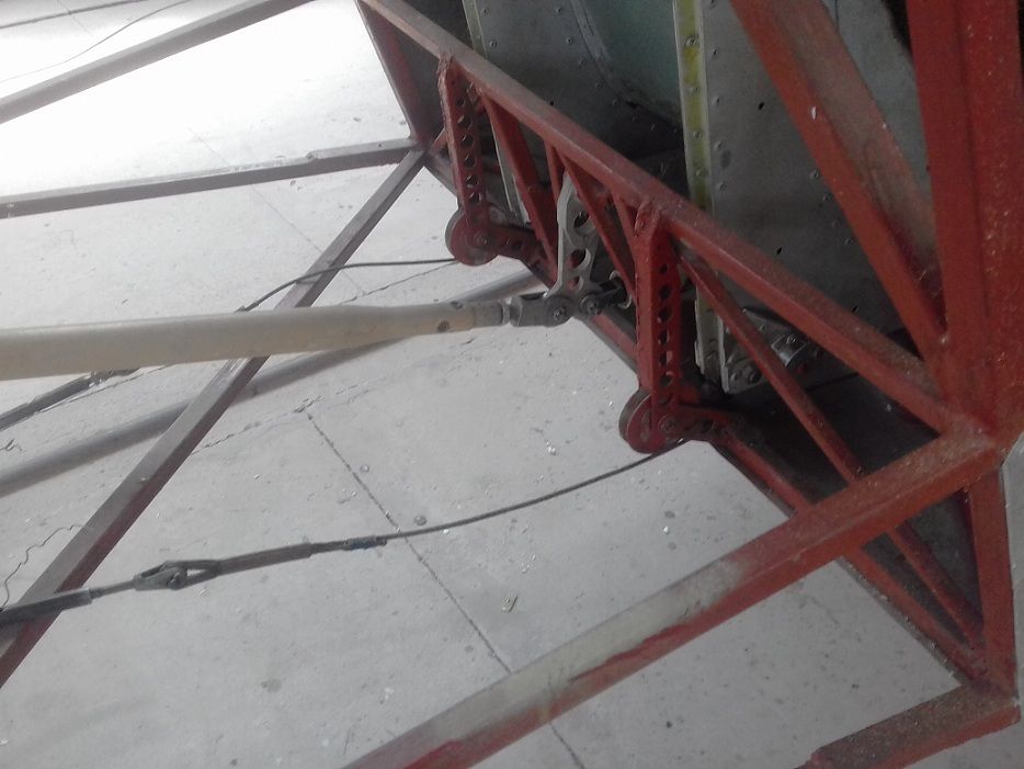

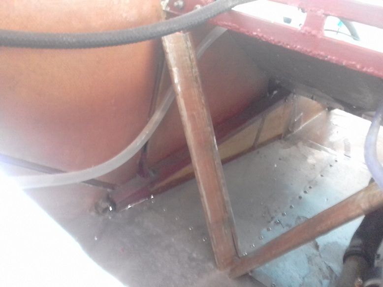

Перенес блочки тросов руля направления за пределы кабины. Что позволило мне дополнительно сдвигать кресло назад на 50 мм. Вроде бы мелочь, но садиться в кабину и вылезать ,из нее стало удобнее!
На V-образные подкосы, стоящие внутри туннеля, наклеил каплевидные обтекатели, чтобы воздушный поток свободнее "добирался" до радиатора.

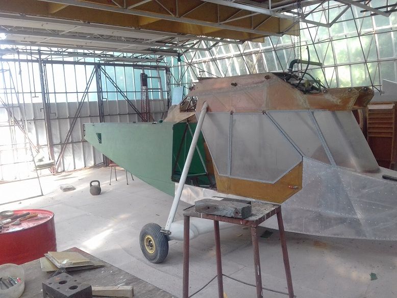

К 31 августа изготовил редан, под днище фюзеляжа. Его вершина будет как-бы продолжением хвостиков крылышек шасси. Полагаю: Крылышка шасси( Р-3 22%, совместно с реданом на днище, дадут дополнительную подъемную силу у земли, в режиме экрана. обеспечив, тем самым, относительно прежней, несколько короткую взлетную дистанцию. В посадочном режиме эффект экрана будут "гасить" закрылки, опущенные на 60*.

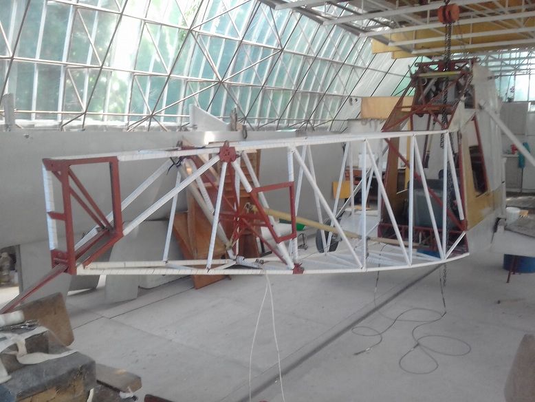

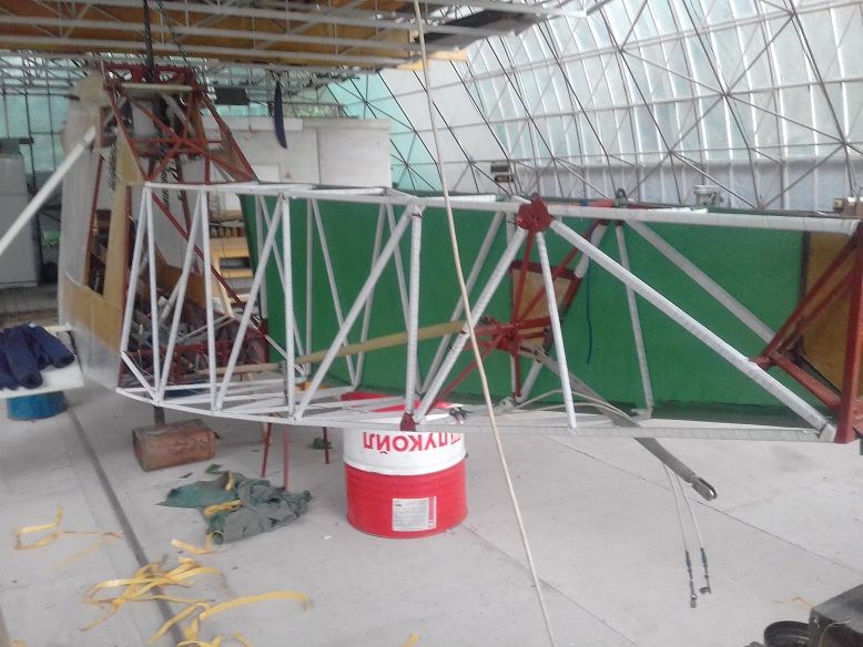

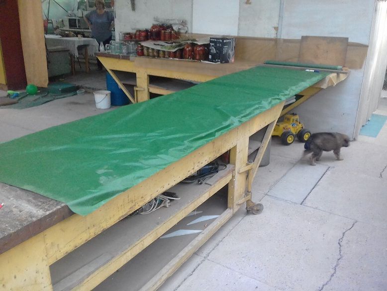

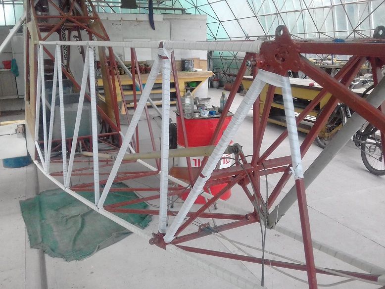

В конце августа приступил к обшивке хвоста фюзеляжа технической тканью из РОСВЕРТОЛА, с неизвестными, для меня, свойствами.

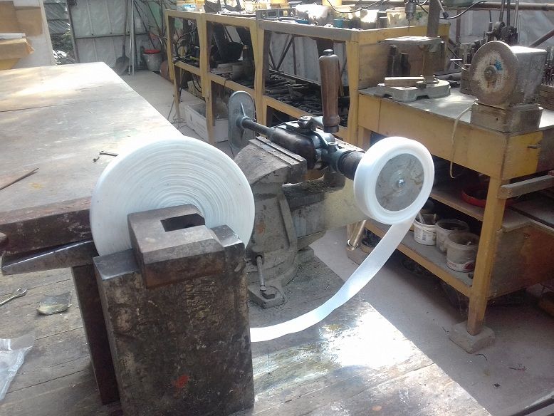

Но, сначала необходимо было обмотать киперной лентой все трубы хвостовой фермы, для пришивания к ней, ткани.
Собрал импровизированный станок, для перемотки ленты с большой бобины на малую...

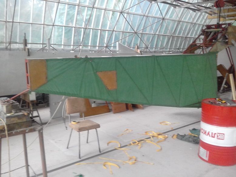

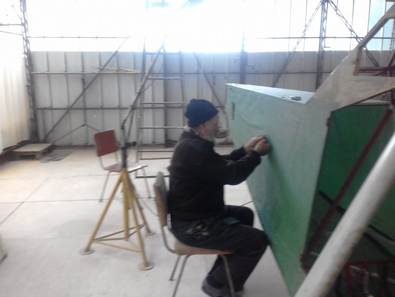

Скотч, намотанный на лонжероны, обеспечил точную и надежную обтяжку тканью правого борта. Лючки заранее изготовлены и подогнаны.
Ткань приклеена к двум бортам скотчем. Концы ткани приклеены к трубам фермы и обшивке кабины (дюраль и стекло пластик) клеем "Момент", что оказалось самым ответственным в этом деле! Если , в случае неточного прилегания ткани на свое место, ее можно от скотча отодрать и вновь приклеить, то с " Моментом" гораздо строже! Тут надо иметь твердую руку! Клеить с первой же попытки! Раз и навсегда!
На полки фермы, обернутыми бортовыми полотнищами, приклеил полоски двухстороннего скотча шириной 20 мм. К ним приклеил верхнее, затем нижнее полотнища.
Красиво получилось и легко На этом плюсы скотча закончились!

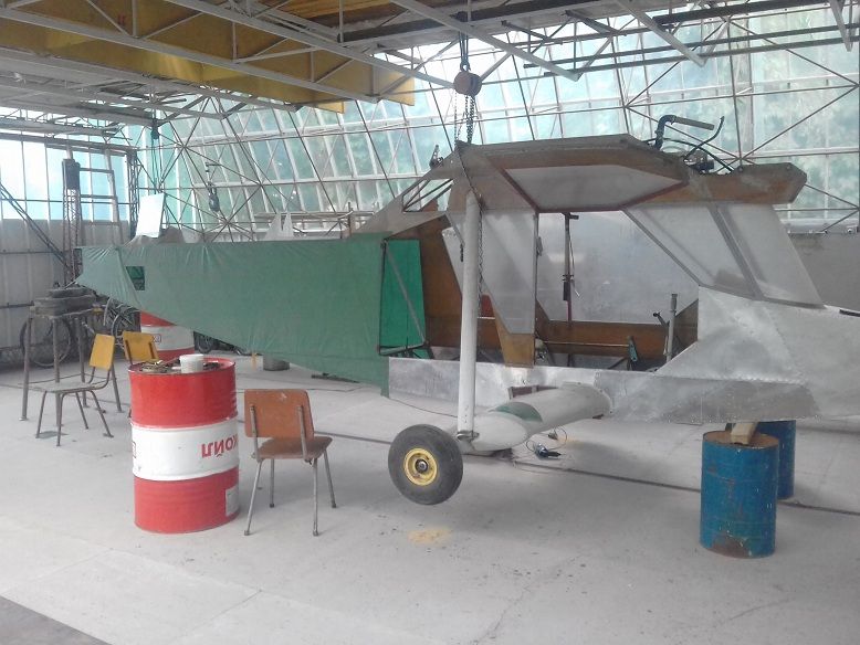

Сан Палыч, с этого ракурса самолёт Ми-6 напомнил))
Мои опыты со скотчем и "Моментом" увенчались успехом!
Изначально было задумано. затем, склеенные скотчем полотнища обшивки сшить вместе нитками в две строки кривой иглой.Но, игла тут же стала обволакиваться клеем от скотча, что сделало шитье весьма трудозатратным физически и расточительно по времени. Поэтому я отказался от классического метода и решил соединить полотнища между собой с помощью клея "Момент"!
Уверен: Клеевой полосы в-15 мм. вполне достаточно, для прочного их соединения! К тому-же стыки полотнищ дополнительно усилятся киперной лентой приклеенной сверху эмалитом!
Самое ответственное, в обойных работах, уже позади! Далее процесс пошел легко и предсказуемо.
Пару дней ушло на пришивание тканевой обшивки к ферме фюзеляжа.
