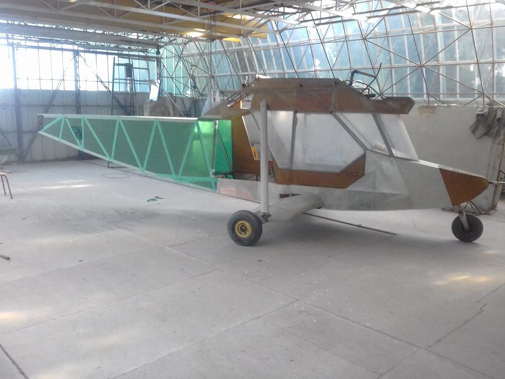

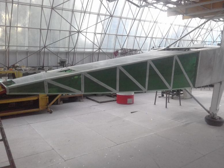

Ткань , мне, досталась своеобразная! Днем, когда тепло, она натягивается сама по себе, как барабан. К утру, ее натяжение ослабевает до появления морщин. То же самое происходит , если ткань увлажнить. Прогревание феном натягивает обшивку, но если в данное время температура воздуха ниже +17*, ткань ослабевает за 10-15 минут.
Я нашел решение! Стал феном прогревать ткань "по клеткам"до ее натяжения, и тут-же, с помощью кисти, пропитывать эмалитом!

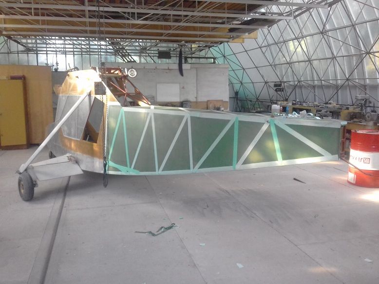

Второй слой эмалита, я, нанес одновременно, наклеивая на обшивку, зубчатые ленты в-40 мм. Склеенные "Моментом" стыки полотнищ, вдоль полок фермы, усилил зубчатыми лентами в-60 мм.
Старый и опытнейший мастер-авиа ремонтник весьма сомневался в успешности моего эксперимента с неизвестной, ему, тканью. И был приятно удивлен увиденным результатом!
К 8 сентября обойные работы были завершены. На обшивку S-6.4 м/2 ушло 5 л эмалита, нанесенного в четыре слоя.
Настал черед подготовки фюзеляжа и прочих агрегатов, к окрашиванию их грунтом! Для этого фюзеляж пришлось "раздеть до гола" Для удобства, даже, снял стекла!
Он и будет таким приятно полупрозрачым?
Отнюдь! Он будет окрашен грунтом в приятно светло-серый цвет! (пока-что). Прозрачной останется кабина в 2.8 м2 остакления.
