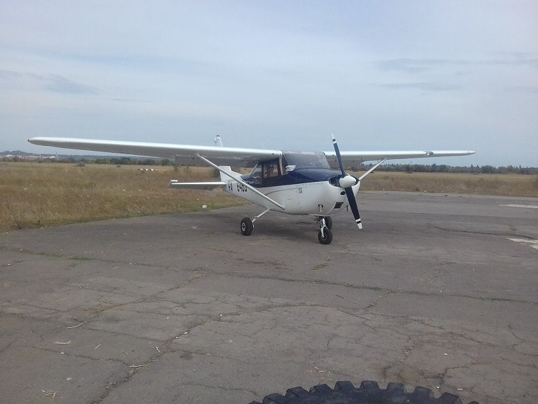

Вот какую игрушку прикупил, на днях , мой знакомый!! Теперь, на нашем аэродроме, заставленном "стаей" из Ан-2 и Ми-2, к двум самоделкам, присоединится эта красавица!

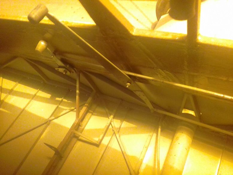

Ну, например, вот это скопище рычагов, тросов и тяг с минимальными зазорами .. Заснял перед разборкой под покраску кабины, чтобы, затем, при сборке, не запутаться с ними.

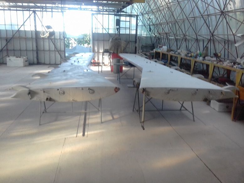

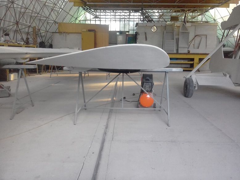

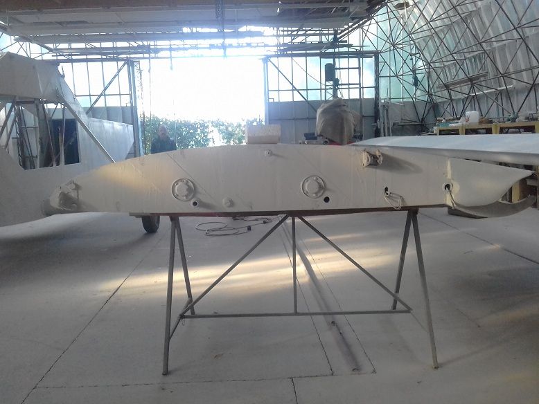

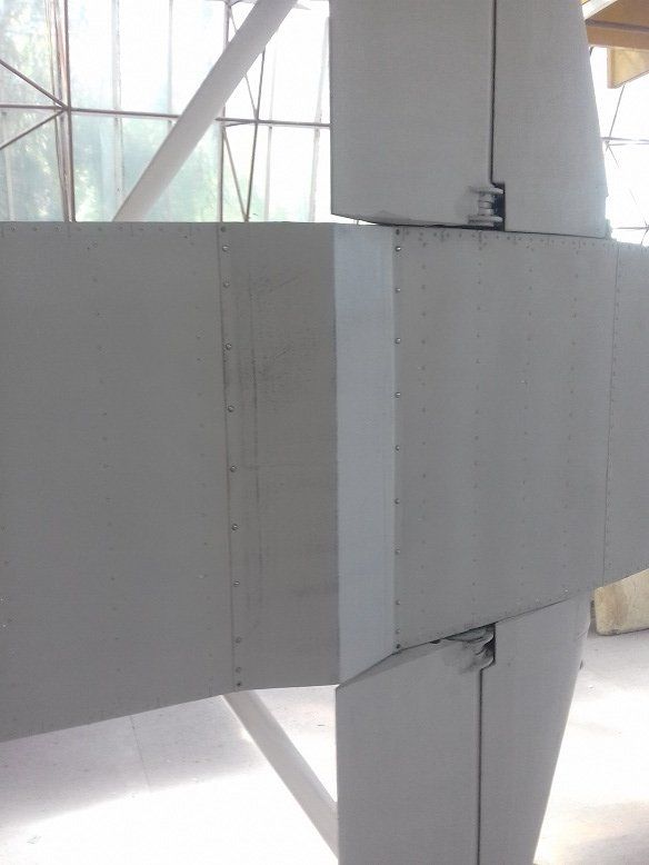

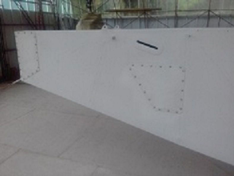

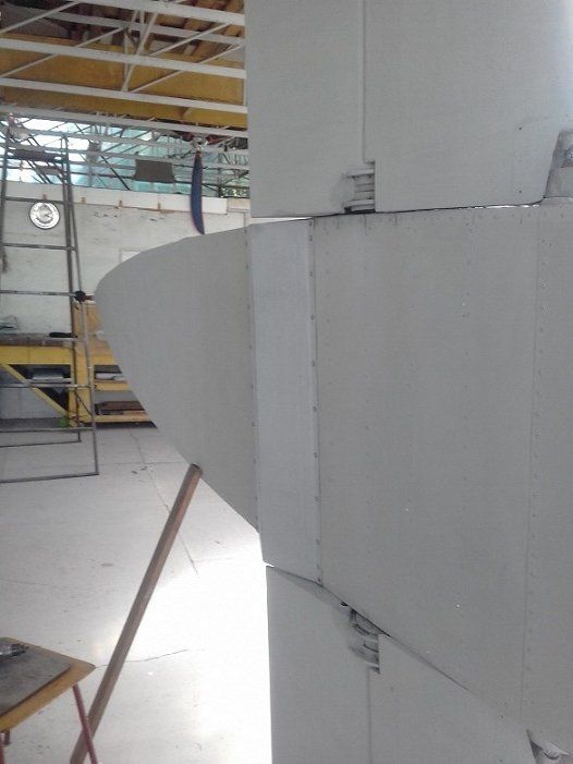

За несколько дней неспешно сам-один , из краскопульта про грунтовал фюзеляж, плоскости и прочие агрегаты

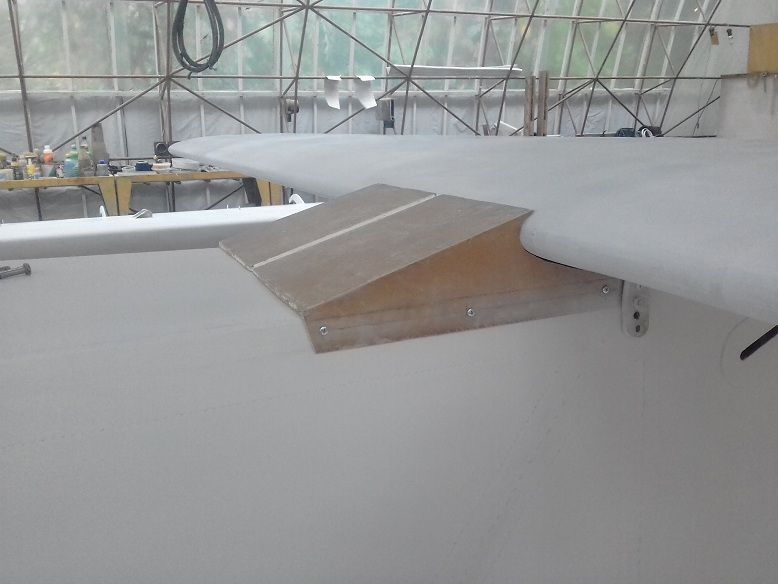

Установил под днище ф-жа редан.

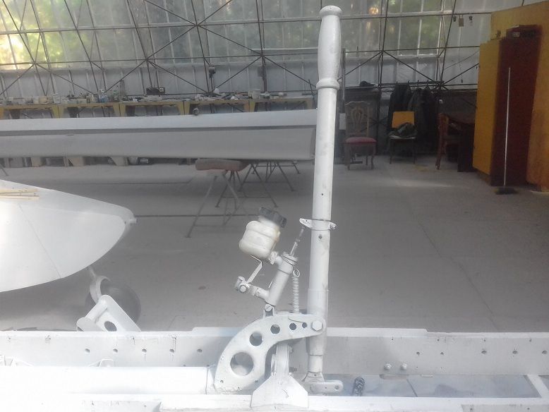

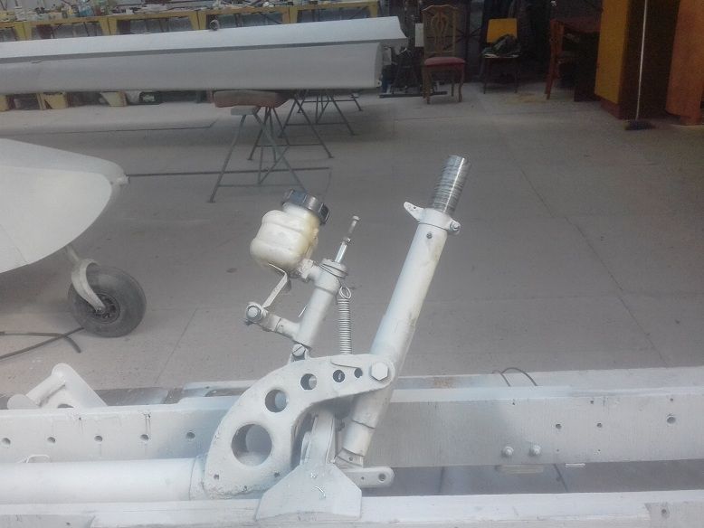

Бывают случаи, когда во время "покатушек" пассажир, от накатившего на него страха высоты, но чаще из-за лихости пилота, показать свое мастерство пилотажа, цепенеет на ручке управления Л.А. что зачастую приводит к катастрофам судна, и гибели людей! Дабы обезопасить себя, на будущее от подобного, я решил немного переделать ручку N2, сделав ее съемной.
Но, не факт, что мне доведется катать на своей "Дрофе" кого либо, кроме себя, любимого!
