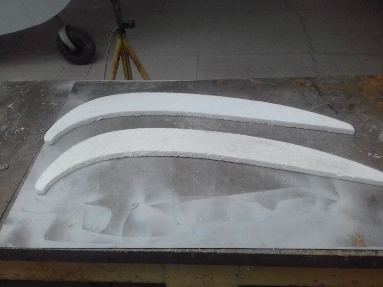

Но меня не отпускает идея- установить на крыльях гребни! Расчертил и вырезал, из пенопласта, заготовки гребней.
До прославленного "Ильи Муромца Сикорского, моя "Дрофа", явно не дотягивает! Но соответствует названию самой тяжелой летающей птице, живущей в наших, Донских, степях.

для чего они?
что-то связанное с противоштопорными мероприятиями? 🙄
для чего они?
Для недопущения штопора, в случае запредельного угла атаки крыла,на нем установлен наплыв. Крыло имеет обратную стреловидность -5.5*. Наплыв имеет положительную стреловидность более 20*.Воздушный поток, омывающий крыло,несколько скашивается к фюзеляжу. В то же время, воздушный поток , ометающий наплыв от винта, частично скашивается к поверхности основной части крыла, Две струи встречаясь образуют турбулентный вихрь на этом участке крыла,тем самым, создавая дополнительное сопротивление, во время полета,Л.А. По моей логике, гребень на крыле не допустит смешению этих взаимно встречных струй на самом крыле,
На сколько я прав - покажут летные испытания!

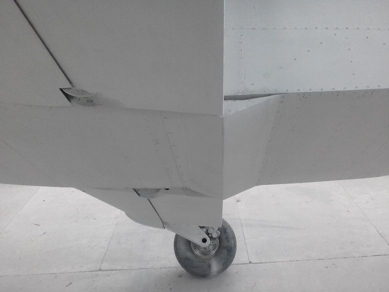

Фото крылышек шасси с реданом в этом ракурсе наиболее ясно дает представление о их взаимосвязи по улучшению взлетно-посадочных характеристиках Л.А.
Так-как Л.А. "сухопутный",реден имеет пологую заднюю стенку.

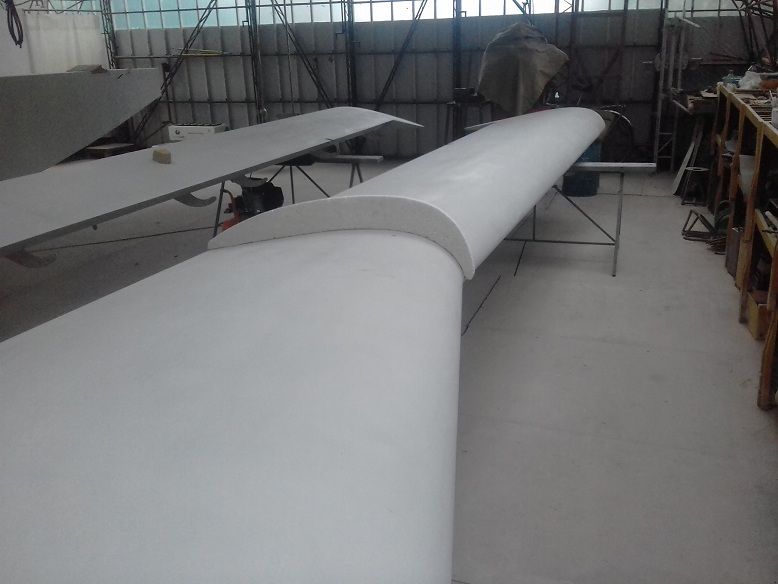

Приклеил готовые гребни к крыльям.

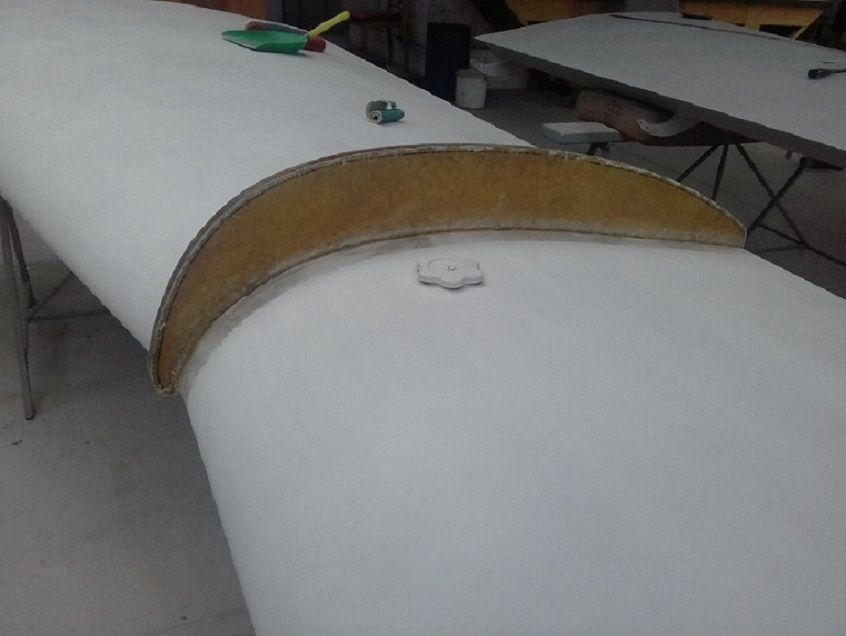

Барашковые крышки, на крыльевых баках-кессонах, были на предыдущей версии Л.А. Есть желание сделать их более обтекаемыми!
Вот какие крышки получились! Гребни покрасил тем же грунтом.

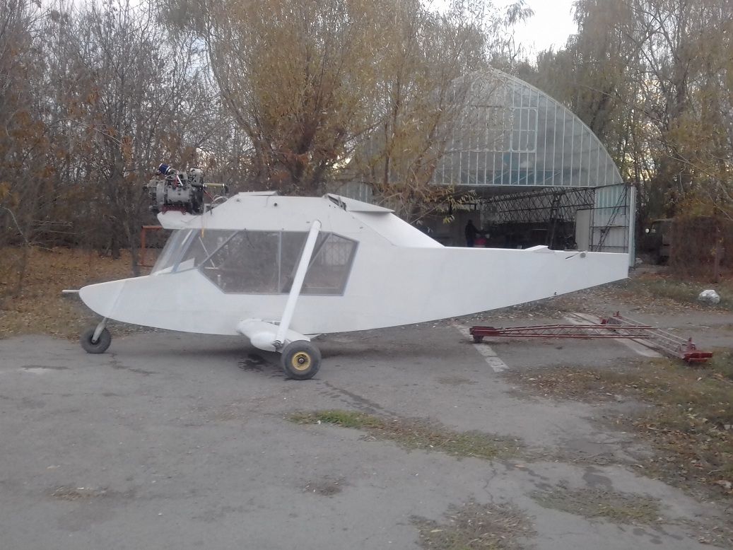

Сегодня, 30 сентября, я практически завершил постройку своего Л.А.! Остается собрать в единое целое все его агрегаты!
Сан Палыч, молодец и гигант! Эксперименты очень интересны. Но, гребни надо было сразу не приклеивать. Слетать без них, а потом с ними и сравнить. Разницу небольшую по ощущениям и приборам, которые стоят можно не заметить, нужна точная регистрирующая аппаратура, а еще лучше с предварительными продувками виртуальными или моделей. То же относится к закрылкам на обтекателях шасси. Площадь их мала по сравнению с крылом, соответственно и доля в создании подъемной силы. Даже на нашей амфибии и Я-1, с крыльями у самой воды/земли и выпущенными закрылками в пол размаха еле заметно влияние экрана. Успехов Вам, жду с нетерпением полетов и их результатов.
Да, стреловидность Вы считаете между передними кромками? В книжках - от поперечной линии.
[/QUOTE]
Виталий Андреевич! Вначале планировал изготовить гребни съемными. Но, теплые ночи, для скорой полимеризации смолы, в наших краях заканчивались. Надо хотя бы бабьим летом успеть воспользоваться, для летных испытаний, коль скоро не вышло в июне!
Что касаемо "примочек", навешанных на мой .Л.А.:
Крылышки сами напрашивались, как полноправный элемент уменьшения лобового сопротивления шасси. Заодно придали визуальную завершенность Л.А.! Идея увеличения, за счет крылышек подъемной силы экрана у земли и во время полета Л.А. была вторичной! А там, чем дальше - тем больше! Хвостики крылышек выходят за контуры днища ф-жа! Надо бы как-то их "облагородить! Приладил к днищу пологий редан. Будет ли польза от этих, моих нововведений? Время покажет! "Хочешь избавиться от искушения - уступи ему!" Но, прежде чем реализовать свои "хотелки" я имел долгие совещания со своим другом "Великим" авиационным теоретиком, как я его и в шутку и всерьез называю. Он же явил мне идею установить гребни на крыльях, подробно, "на пальцах", разъяснив тонкости их пользы.
Обратная стреловидность крыла рассчитана по книжному! сюда не входит наплыв крыла.

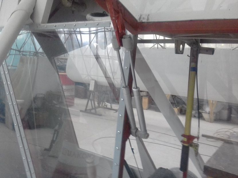

5-ти кг. дверь не всилах удерживать в открытом положении мебельная опора 120-N Пришлось добавить еще вторую, такую же.
