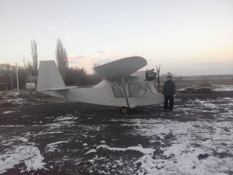

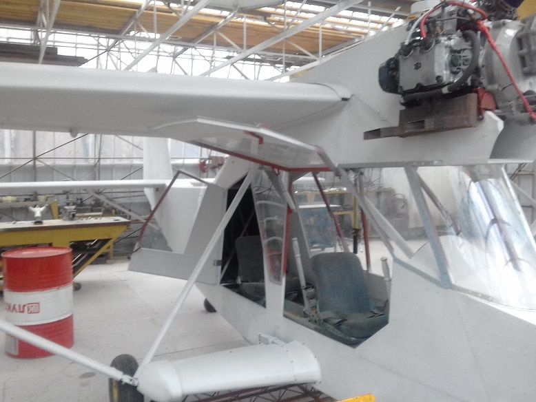

Открывание дверей кабины.

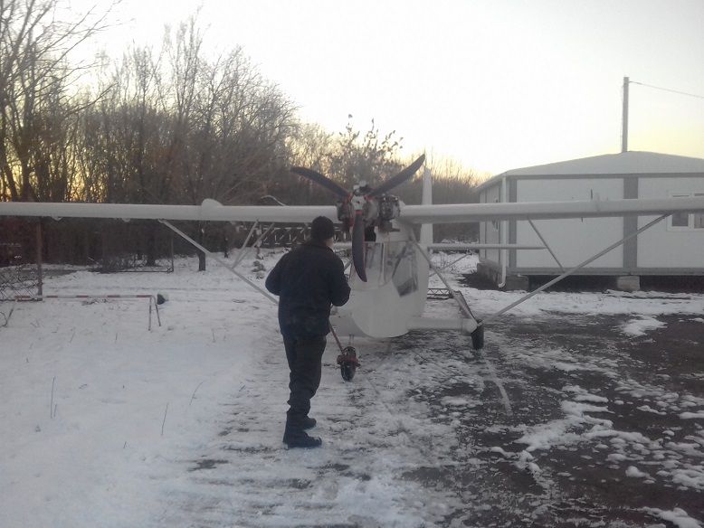

Не удается, пока-что, полетать, но покатать вручную - можно!

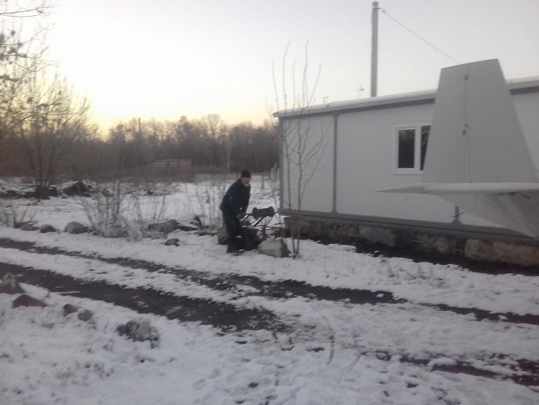

Вынужденную паузу целесообразно использовать для устранения мелких недоработок в конструкции и подготовки ангара к зимнему сезону. Заодно проверить приспособления и сам процесс выкатывания Л.А. на поле из ангара и обратно.

Нынешняя версия отличается от предыдущей другим фюзеляжем, из металла, удлиненным на 0.5 м.; увеличенной обратной стреловидностью с 3* до 5.5*; наличием крылышек 1.0 м2 на шасси; увеличенной базой шасси с 2.1 м. до 2.4 м. Вес, габариты и тяговооруженность Л.А. остались прежними.
