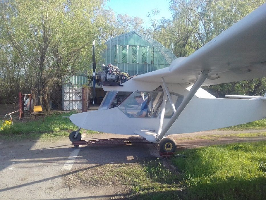

Вчера, по своей инициативе, приехал мой мастер-электронщик, подкорректировать запуск холодного двигателя... Вдвоем слетали по кругу. Полностью груженная "Дрофа", с закрылками 40*, 5100 об/мин, на скорости 60 км/ час резво взлетела с набором скорости до 100 км /час . Вариометр показывал 3-5 м/сек. Но..,почему-то стрелкой вниз.! На "спуск"?! Полет в горизонте 4100 об/мин со скоростью 110 км/ час. Приземление с левыв боковым ветром 3 м/сек. с закрылками 20*.

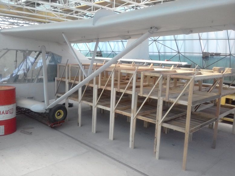

В дело пошла большая часть мелкослойной ангарской сосны, дабы не случилось впредь искушения строить следующий ( дай-то Бог) ЛА по этой же технологии!
Только из дюралюминия!! С этим благородным материалом, я - в хороших отношениях! Только тогда он был, мне, не по средствам.

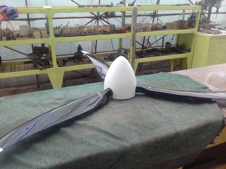

Мой товарищ и хороший приятель, из Ростова-на-Дону, наладил производство всяческих агрегатов из стекло пластика, для любых ЛА. В частности изготавливает коки для винтов. Один, из них, подарил мне.

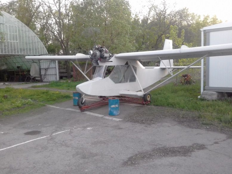

Мой, новый моторист-электронщик, парень из нашего города, взялся реанимировать мой двигатель. Абсолютно с "нуля" собрал проводку. Установил "мозги" собственной сборки! Усовершенствовал систему водяного охлаждения двигателя и удаления газов из крышек клапанов. Установил, в кабине, бортовой компьютер, считывающий показания работы двигателя; 1. Обороты колен. вала 2.Расход топлива в час. 3.Открывание воздушной заслонки в %. 4. Температура охл. жидкости. 5. Эл. напряжение в акк. батареи и в сети.
Первый выезд, для отлаживания работы двигателя с винтом.

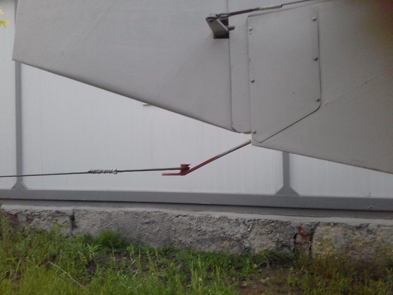

Колеса с-та надежно зафиксированы к платформе. Но, по просьбе мастера, я его, дополнительно, причалил тросом к лебедке, с помощью которой вкатываю, без помощников 600 кг"птичку", на нее.
