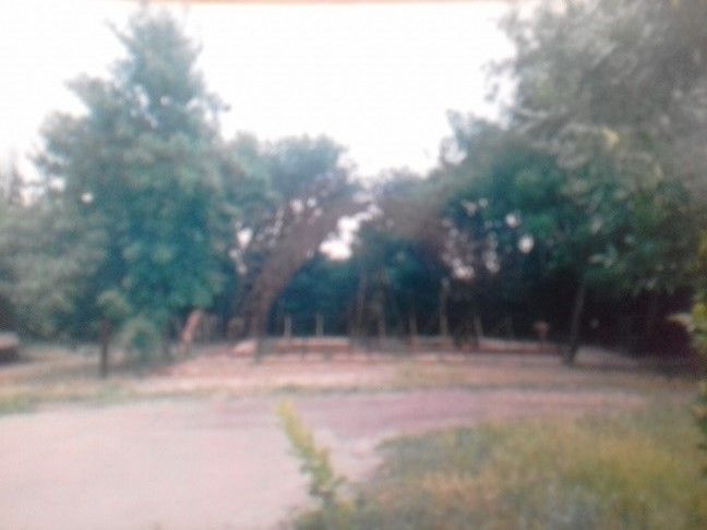

На возведение сей красоты ушел месяц интересного экспериментального труда.

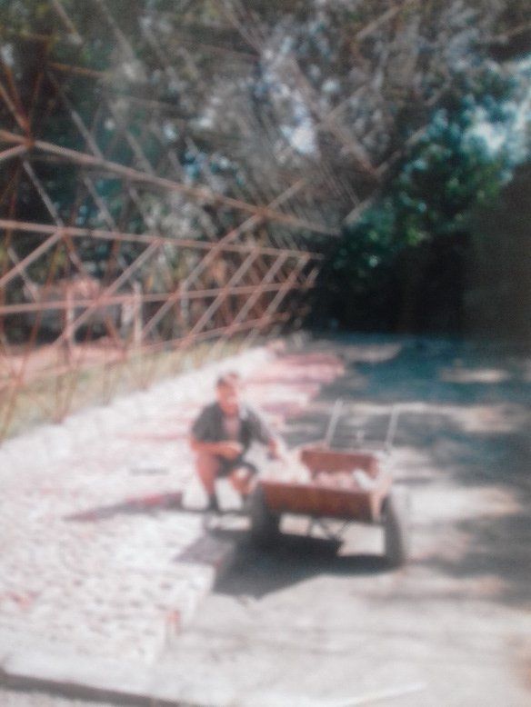

Полтора месяца вдвоем выстилали кирпичом "на ребро" 180 м2 пола. Кирпич выбирали из разобранного здания аэро вокзала.
Затем всю укладку залили цементной стяжкой.Пол вышел на 20 см. ниже уровня земли, отчего его заливало два -три раза зимою, когда прорывало древнюю водопроводную магистраль Зимою ее вовсе не штопали К весне на территории мастерских, моего приятеля, образовывался каток толщиной 30 см. Ох, уж эта, наша российская безалаберность! Только через 16 лет поднял пол до уровня земли, когда модернизировал ангар!

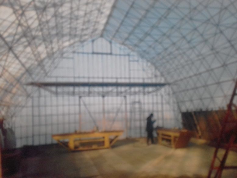

К заме 2003 года мы успели укрыть ангар пленкой от непогоды. Обрешетки, как таковой, еще не было. Только уложил горизонтальные лаги с шагом 70 см. К ним пришил пленку. Зато я приобрел надежное укрытие от непогоды. ... В следующем 2004 году закончил постройку ангара, который прослужил в той степени готовности до окончания постройки первой версии " Дрофы".

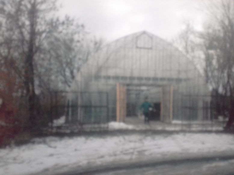

я все время удивляюсь вашему ангару. сколько человек возводили сие сооружение и примерно считали во сколько обошлось? зашито поликарбонатом?
Сие сооружение спроектировано и возведено одним человеком - мною! Периодически, помогал сын. (заливка фундамента, покраска арок, обрешетки.)
Ангар обшит стабилизированной ПЭТ пленкой 100 мк. Срок службы ее - 3 года на крыше и 7-8 лет по торцам ангара.
