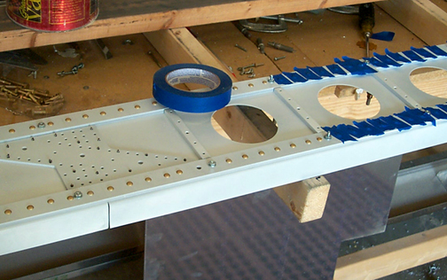

Хочу поделиться опытом работы с полнотелыми заклепками, с такими же чайниками, как я. Молоток в полусогнутой руке, ближе к пузу.  Направлен под 90 градусов к поверхности. Прижимаем сильно, чтобы седло не соскачило с полукруглой головки. Соскачило седло,  головка заклепки деформируется, а самое главное можно деформировать соединяемые детали. Наковальня также под 90 градусов, и момент силы четко по оси заклепки.  Клепаем в два, три приема, т.к. на крайнем ударе можно исправить неверное положение наковальни , а следственно и деформируемую часть заклепки. Потренироваться  с разным давлением компрессора. Максимальное не есть гут. Я работал с 4 атм. Если делать с точностью до наоборот, то получится полное смещение оси заклепки и ее шляпки. Определить ось для высверливания будет не возможно. В этом случае есть два варианта, первый,  очень осторожно чарез кернение от малого номинольного сверла по децалу с потом на лице и повышением давления  ее высверливать, акуратно раскачивать и волшебным образом удалять. Более простой вариант связаться с Самоделкиным  и он за считанные минуты очистит все ваши лонжероны от всех кривых и некривых заклепок)))  Данный пост не есть повод для споров. Очень хочется, чтобы комментарии были по теме, к примеру как от Серёги, ясно и по существу, и помогали таким как я.

Что бы пистолет меньше прыгал по головке заклпки на носик рекомендую наклеить малярный скотч. Узкий который, продается во всех хозяйственных магазинах.
Про заклепки - на американских на случай высверливания на головке сразу есть отцентрованное углубление.
Можно просто использовать изоленту прямо на заклепки.., я как раз сейчас клепаю лонжероны таким способом. Попробую конечно и малярный скотч, может лучше будет.., но как показала практика.., эти кусочки все равно приходится менять через пару раз..., все равно пробивает..

Что  то производители говорят не то, видать есть в этих словах скрытая выгода....Молотком можно все (20 лет личной практики).
Коршун, посмотри дружище в ветке Тундры - у нас пакеты нехилые, клепка молотком...
Молоток прижимать сильнее и ставить боек ровно нужно, а также отрегулировать силу удара. Скотч спасает, но если боек стоит криво-скотчу писец наступает быстро...

Наш лонжерон по мотивам 650 с двойным рядом заклепок на полке.
