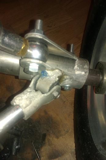

На  снимке#1711  Вопрос  к автору.                Продольные  тяги - раскосы  как закреплены  к  колёсам  и  хребтовой  балке?
Судя по всему пока никак, просто для наглядности стоят.
Колеса закреплены таким образом..... Шпилька д18 была забита в трубку из Д16Т диаметром 20 изогнута на станке...  Далее взят прут из Д16Т просверлен по срединке... И в эту контрукцию вставлено что описано выше.... Далее идет бужевое усиление из трубки Д16Т которое на половину рычага......   И весь этот бутер просверлен двумя болтами из м6......    А крепление к балке фотки раньше выкладывал....

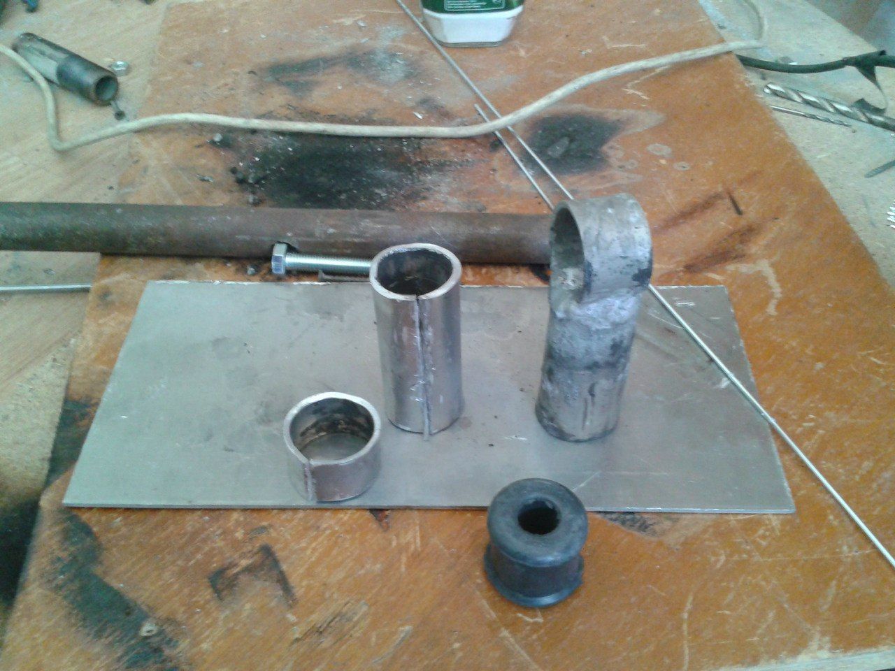

Выложу фотку изготовления саленблока........
Все понял твой вопрос ..... Реально алекс сказал правду пока не как не закреплены...... Еще руки не дошли ... А так болт будет......... Я сейчас все собираю как должно стоять а потом подумваю все закрепить.....)))))))
Вот твой ответ..... Сзади за резинками эпоксидка....

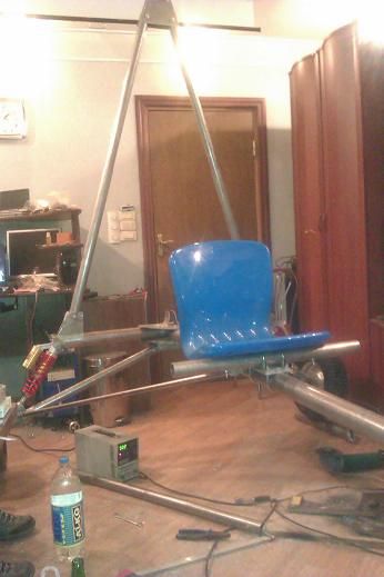

Блин ..... Ребят гавно какоето получаеться...... Что то у меня конструкция на даннй момент 33 кг получилась...... Осудите................
    25,7 КБ · Просмотры: 145
15 из них это колеса и амортизаторы, а какашка в чем ? Дизайн не нравится ? Или хлипко получается ? Должно все в сборе весить 200 🙂)) так что еще много чего не хватает
На счет хлипко незнаю.... Чел заходил 140 кг весит, попрыгал сорвало клепки на которых были закреплены саленблоки.... Прикрепили болтами, все стало ок... Но както вес смущает....
Набежит еще. А вот что клепки срезало - должно насторожить, значит вполне возможно, еще где-нибудь что-нибудь слабо сделано.
Изначально клепки должны были быть заменены болтми ..... Но руки пока не доходили.....
Имхо чела на испытания желательно найти весом в тонну.
Это аэрошют будет.... Они не будут складываться.....
А зачем они тогда вообще нужны? Посмотрите конструкции аэрошютов, там вокруг пилота организуется клетка, защищающая экипаж при переворотах, потому что переворот аэрошюта на старте - обычное рядовое явление.
У меня мотор будет G10..... А для него винт нужен 170 ...... Ну и 30-40 от земли плюс оградка.... Так что это верхняя точка от нее пойдет каркас защиты пилота и пассажира...
