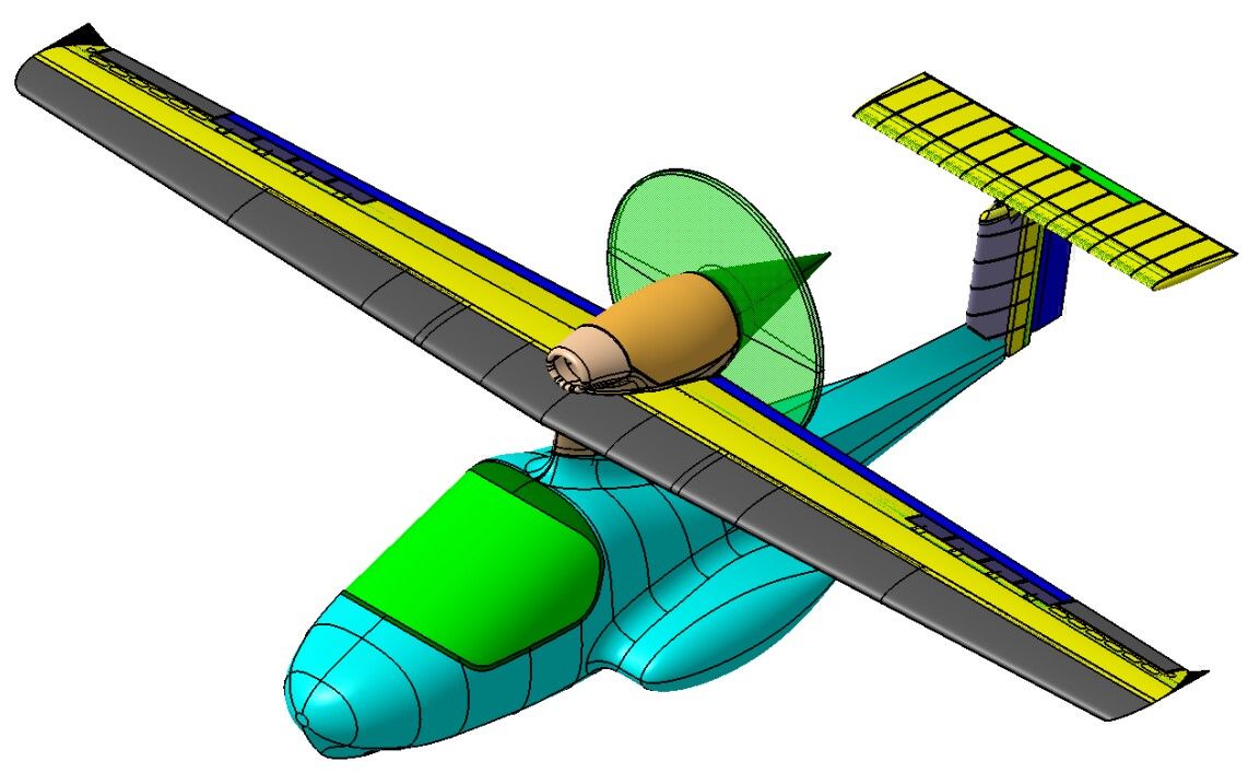

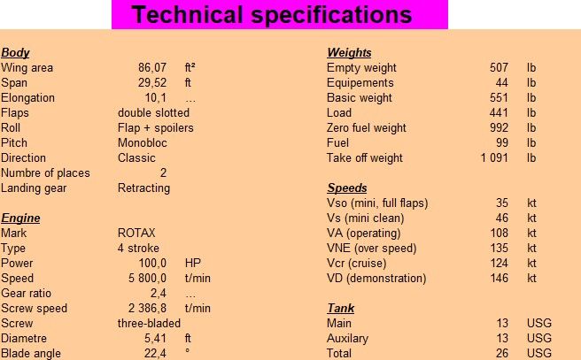

Наверное стОит рассказать о затее нашего коллеги из Бельгии Пилота в Отставке Мсье Тиерри Пужолли. Он начал строительство очень интересной амфибии и готовит ее к показу в 2021 году. Ожидаются вот такие характеристики

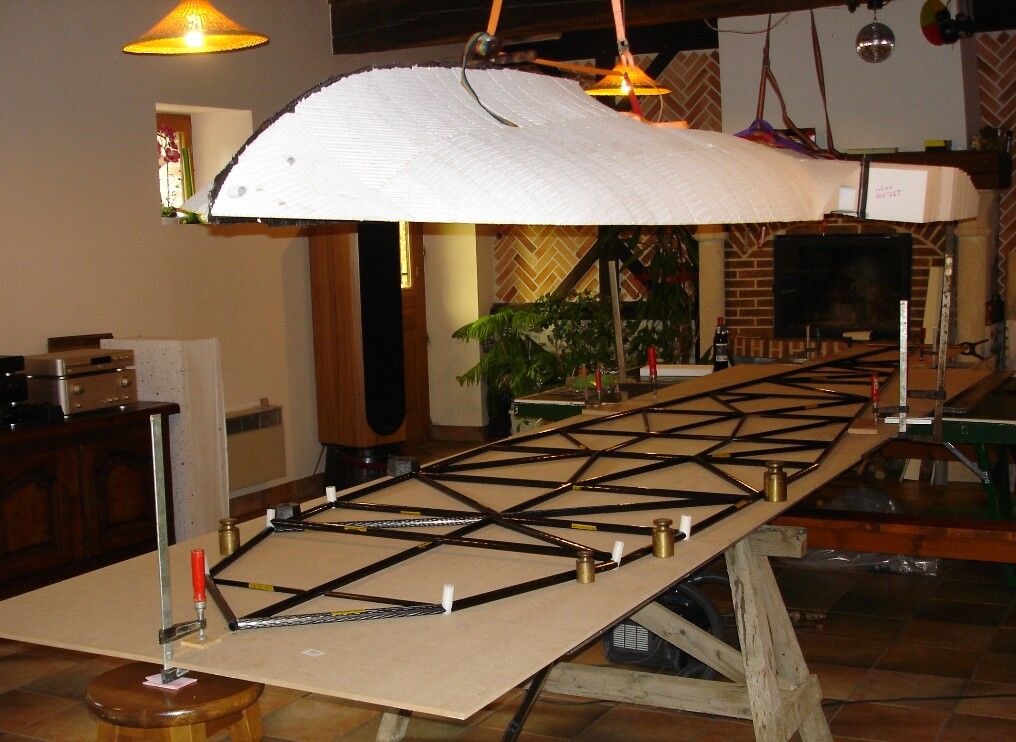

Делать силовую ферму внутри фюзеляжа, который может воспринимать гидродинамические нагрузки, неразумно. По крайней мере, это-не блеск конструкторской мысли, а её сон.
Помимо весовых и технологических издержек, это не хорошо и по безопасности при авариях. Ломающаяся углепластиковая ферма даёт множество острых чрезвычайно травмоопасных обломков, которые будут серьёзно ранить экипаж.  :-X

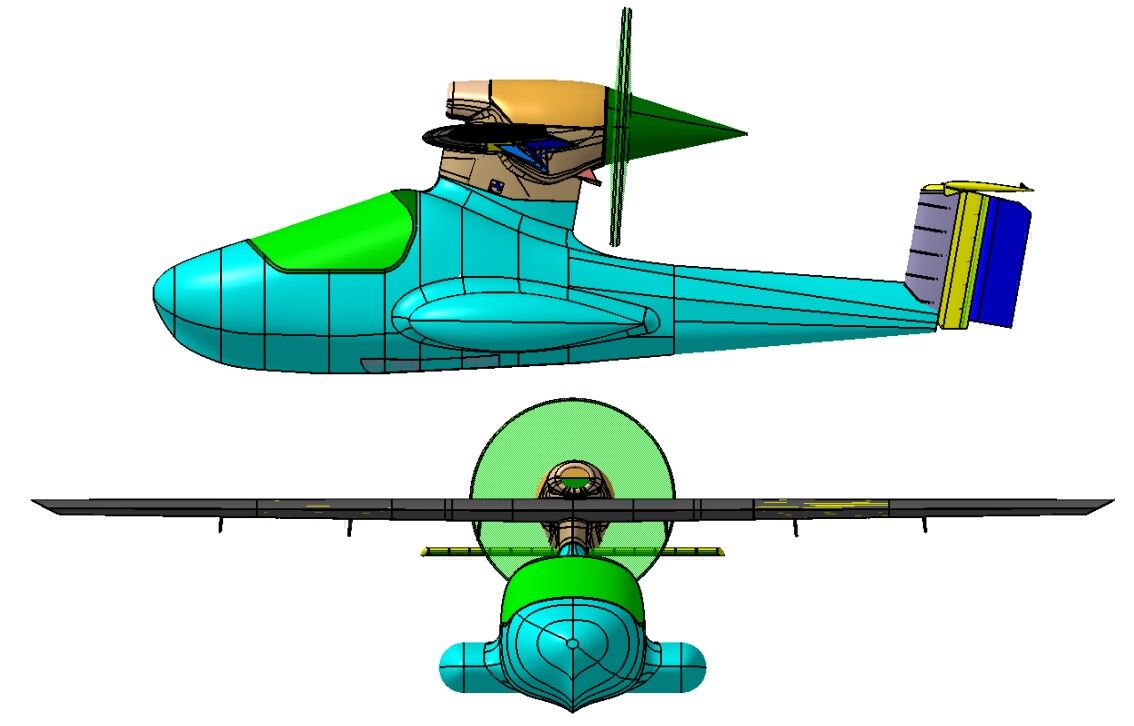

Таких безобразных проекций самолета не часто увидишь! :eek: Вертикального оперния совсем нет, носовая часть огромная, что приведет к путевой неустойчивости.
Редана тоже нет. Если даже он существует в види отклоняемого щитка, положение хвостовой балки не позволит создать посадочный угол для крыла и, что более опасно, для части днища, что впереди предполагаемого редана, что приведет к "барсению".
Вызывает сомнение пилон, на котором держаться крыло и силовая установка.
Форма верхней части фюзеляжа сзади фонаря такова, что будет приводить к срывным течениям воздуха и эта мешанина будет лететь в воздушный винт, снижая его эффективность и вызывая вибрации.
Кок винта явно переразмерен и потребует тщательной балансировки, в случае изготовления этого безобразия, что мало вероятно.
Вызывает умиление желаемый вес пустого самолета 230 кг  :), а хотелка крейсерской скорости 230 км/ч, вызывает просто смех. ;D

Кстати, на этом "чуде", еще и крыло вместе с мотором и винтом должны поворачиваться вдоль фюзеляжа! :eek: Наверное на авианосце хочет базировать. :D

Ну, ну... Так я и поверил, что Тьерри послушает вас и порубает нахрен топором свою угольную ферму. :D

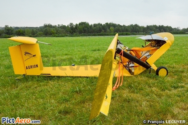

Совсем необязательно - но наверняка примет к сведению. И если мы найдем с ним общий язык - он будет прислушиваться к советам а не гнать "нас с вами" из своего гаража поганой метлой. Никому не хочется попадать впросак. Тем более что я уже видел самолетик "Стрекозел" переломанным пополам.
