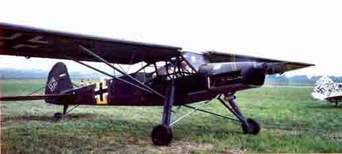

Ограничение же хода подвески - чисто конструктивные для конкретного ЛА. Чем длиннее рычаги подвески, тем больше их ход. Пример длинных рычагов - немецкий "Шторьх" - точка стыковки верхней стойки подвески с фюзелюжем поднята высоко вверх.

"Немец- мужчина серьезный", если Вам надо обеспечить работоспособность шасси при снижении более 3м/сек , для уменьшения посадочной дистанции, это ваш вариант.
Самолет не должен ездить по промоинам и колеям, это ж не трактор. А наши мелколёты вообще едут на взлете/посадке десятки метров. Ну не стоит из за этого уродовать самолетики суперсовременными автомобильными подвесками (восьмирычажными с Мерседеса) и допотопными схемами от первых аэропланов.
Понимаю желание "изобресть что нибудь эдакое", но нельзя же так безоглядно находиться в плену собственных идей.

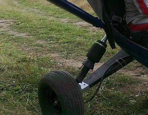

Прекрасно показал себя амортизатор с пневмоподушкой.
Жесткость выбирается подкачкой воздуха в подушку. Внутри подушки,на штоке резиновый демфер с середины хода амортизатора
Конструкция облетана с колесным шасси.
Сейчас готовимся облетывать с лыжами.
    45,6 КБ · Просмотры: 507
