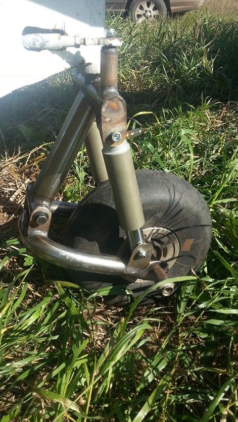

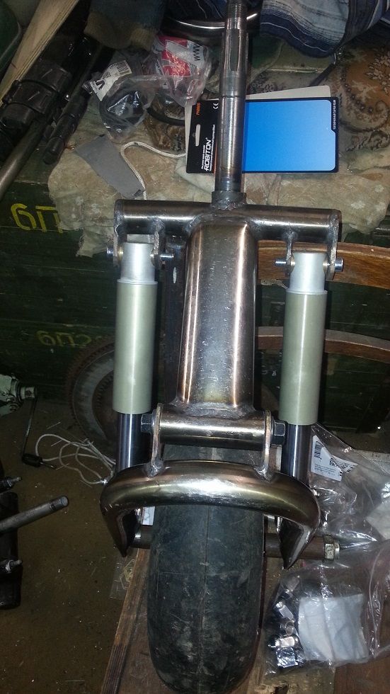

Недавно заменил рессору на хвосте на амортизаторы.  Небо и земля, походку самолёта стало не узнать. Мягко без скачков.
Это конечно субъективное мнение но преимущество бесспорно.

Эт точно рессора не конкурент. Давай на Ту 134 поставим рессору или на Мс 21 ;D ;D А чё...... ародинамичней проще. Вы пробовали взвешивать рессору. Она даже на мало нагруженных самолётах мало выигрывает. И как эта раскоряка ведёт себя в движении. Посмотрите по моему  на Як 55 длинные рессоры. После отрыва болтаются как сопля. И возьми стоечки порядочные. Изящны убираются и не какого сопротивления. Да и ещё.... чуть не угадал схождение, и они расползаются как ноги у коровы на льду или норовят под брюхо уехать. А как скачут на посадке. И это всё при том, что летать нам приходится чаще с грунта не обихоженного.  А, что такое склеить рессору или отковать из Д16Т а лучше из титана.  Просто. Нет просто берёшь амортизаторик и внедряешь его в подвеску. Видели мою стоечку? Знаете она из чего сделана? Из полтенцесушителя. И средняя стойка, простая пищёвка слегка приплюснутая, большего диаметра. И заметили какая прелесть ;D
