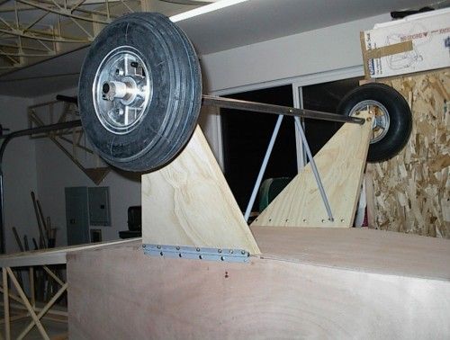

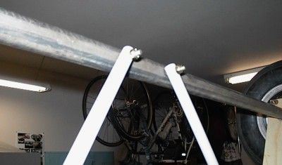

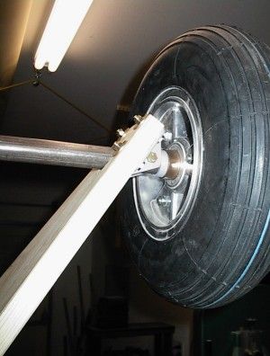

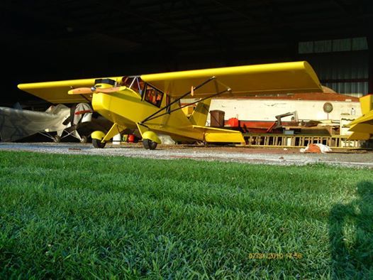

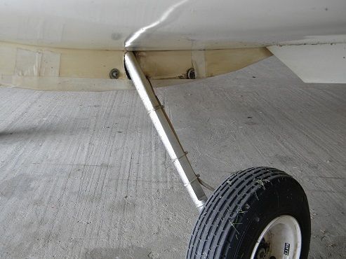

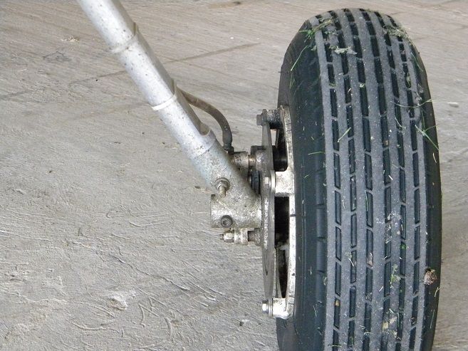

Взлетный вес 230 кг, схема шасси с хвостовой опорой, взлетно посадочные скорости -70 км/ч. По Грунтовому аэродрому. Нужен ли вообще амортизатор или рессора основному шасси? При жестком креплении, дутики 400 справятся?
Коллеги поголовно не парятся. Или я что то пропустил?

А это ведь одна из самых распросраненных самоделок

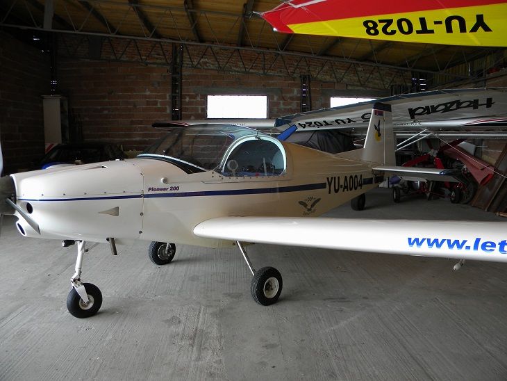

А кто скажет доброе слово за такую конструкцию шасси ?

Летает этот борт с грунтового (травяного )аэродрома .
всесторонне неудачная
на этих углах рессоры практически не работают
из этих материалов рессоры вообще не делают
в пионере вообще много решений..мягко говоря сомнительных,далеких от авиационно-инженерных 🙂
Наверное меня обманул владелец этого борта , но он уверял что это шасси уже выдержало несколько тысячь взлет-посадок . В этом клубе есть еще один Пионер на рессоре , которая "разошлась " уже через месяц эксплуатации .

Как же они так эксплутируют то Хаймаксы и Минимаксы с жестким шасси?  Подскажите, что пропустил то)
;D
что не удивительно при данной конструкции.гнутые пионерские "рессоры" приходилось видеть также
[quote author= link=1353317668/32#32 date=1418067046]Как же они так эксплутируют то Хаймаксы и Минимаксы с жестким шасси?  Подскажите, что пропустил то) [/quote]
По прошествию лет присоединяюсь к вопросу.Ну не летают они же постоянно с полей для гольфа?
Поскольку строительство Минимакса идет полным ходом и пора приступать к шасси, тоже гложут мысли об отсутствии рессор. Что то возьмут на себя колеса 400х150...Вот думаю, может подрессорить неподрессореное тело в 80 кг внутри кабины? 🙂
