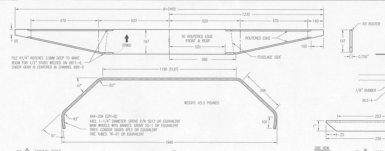

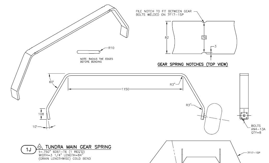

Интересно, если рассмотреть рессоры самолетов СН-601XL и СH-701, то бросается в глаза разница в ширине рессор основного шасси:
СН-601XL - 197 мм
СР-701 - 82 мм
при одной и той же толщине - 19 мм.
На первую вскидку геометрия рессор близкая и самолеты близки по массе...
Не считал, но слишком большая разница.
Может я что не понимаю... :-?
СН-601XL - 197 мм
СР-701 - 82 мм
Разница в макс. массе 100 кг, и в посадочной скорости~15 км/ч, однако... :🙂

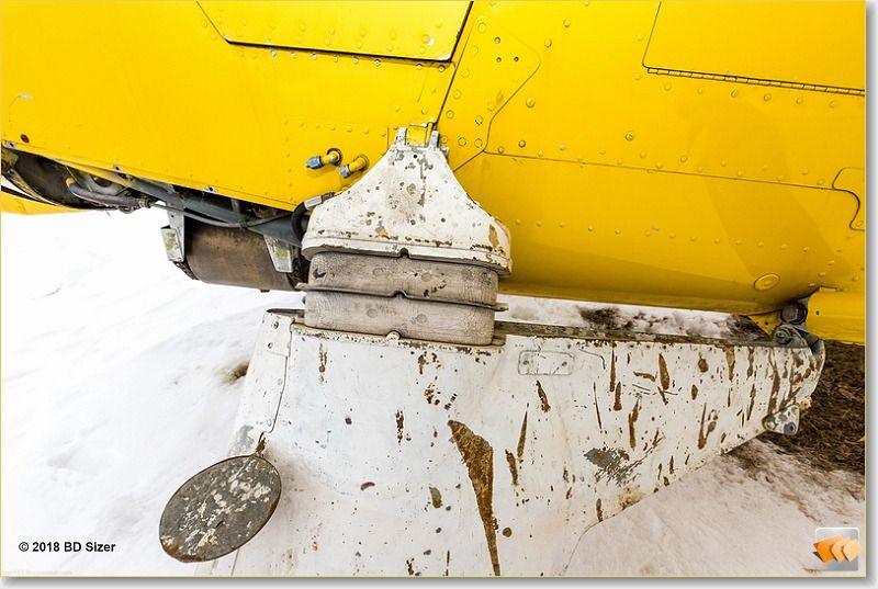

Обратите внимание признаком примитивизма является и то, что приходится возить абсолютно ненужный участок доски который потянет кила 4. Подбрюшник. 1150мм. Ну да скажете без него рессора не сможет работать.
Бывают и полурессоры, типа тех, что применяются на Су-26-29. они сужаются к концам, и они заметно технологичнее, зато требуют центрального узла.

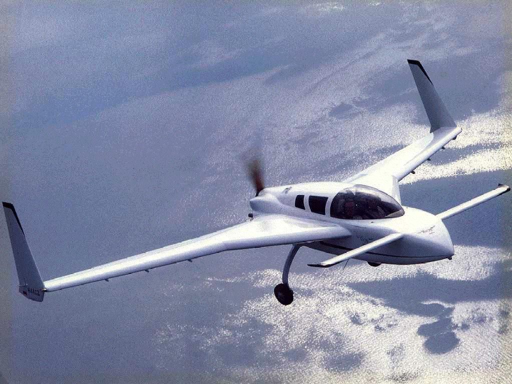

Недавно я товарищу заменил на паралёте примитивное пирамидальное шасси примитивной стеклопластиковой рессорой автомобиля Рено "Мастер".  Выиграл в массе 4+ кг.  Эта рессора весит всего 4,2 кг, и судя по чужому опыту её применения нормально  выдерживает дельталёты массой 400 кг (соответственно и 2-х местный самолёт).  😉

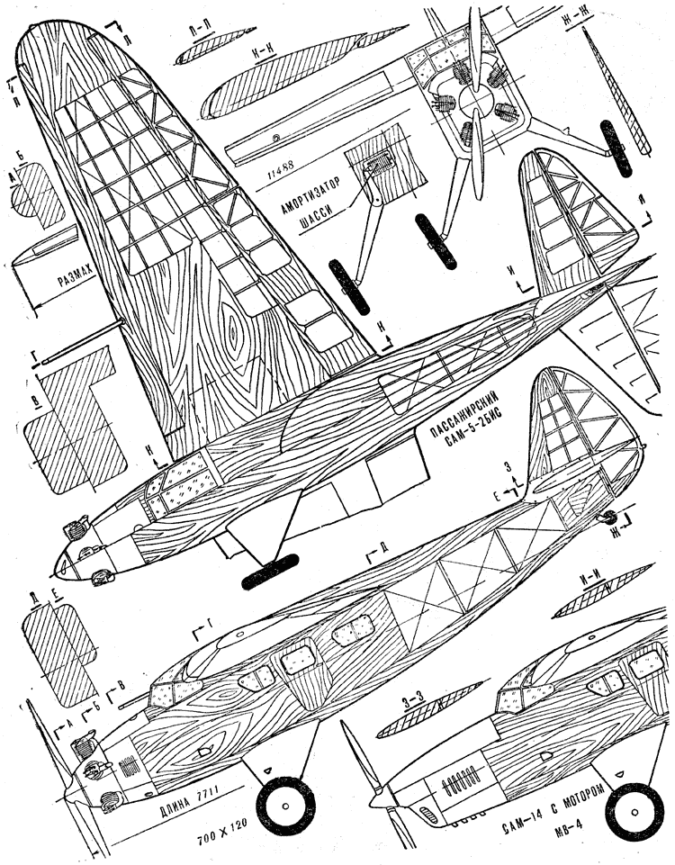

Здесь нет никакой рессоры. При этом трудно придумать что-либо более обтекаемое.
    142,4 КБ · Просмотры: 337
    115,6 КБ · Просмотры: 328
Мне представляется основным недостатком рессоры, как и любой пружины, резинового амортизатора, - слабые демпфирующие свойства.
Не все так просто. Это уже не легкие трубочки, а мощные рычаги, воспринимающие  все изгибающее усилие, передаваемое на амортизатор. Это далеко не выигрышная по массе конструкция, к тому же, закрытая обтекателем и отнимающая часть полезного пространства в фюзеляже. Между таким рычагом и традиционной пирамидой такая же разница, как между свободнонесущим крылом и подкосным, если понятна такая аналогия.
СН-601XL - 197 мм
СР-701 - 82 мм
Кажется понял что произошло с рессорой от тяжело химика.
При большей массе рессора больше выгнулась (разошлись колеса в стороны) и плече стало больше и за ним момент подтянулся.
А вот на 601 более правильная рессора, там от перемещения мало плечо меняется. И правильная ширина рессоры. В этом месте (перемычка) постоянный момент.
И кстати вес такой цельной рессоры меньше, чем консольной 😱.
Это связано с тем, что можно сделать большую строительную высоту. На коротких же рессорах, что бы обеспечить нужный ход надо наоборот ещё уменьшать толщину и увеличивать ширину.
Попробуйте согните линейку, а теперь попробуйте её согнуть повернув на 90 град )) удар будет, а не плавная работа рессоры.

Безусловно, они гораздо хуже, чем у гидропневмоамортизатора, однако, мне представляется, что помимо самой рессоры, больше энергии рассеивается трением колёс о землю, при их "разъезжании" в стороны. То же самое имеет место и в шасси СаМ-5-2 бис, и "Бивера".

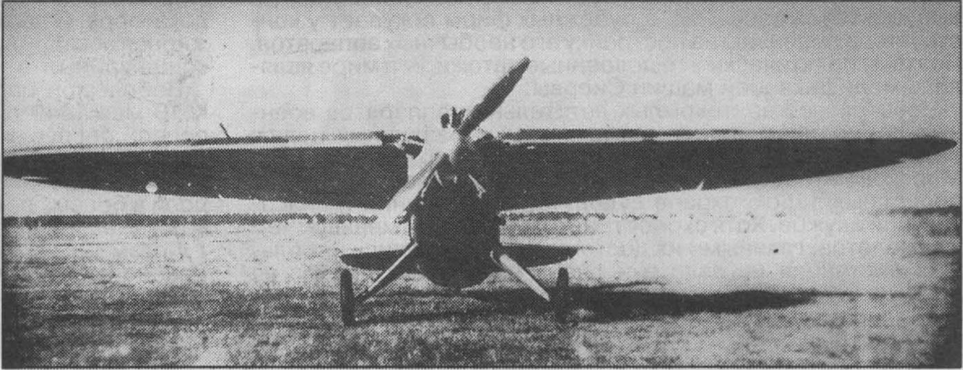

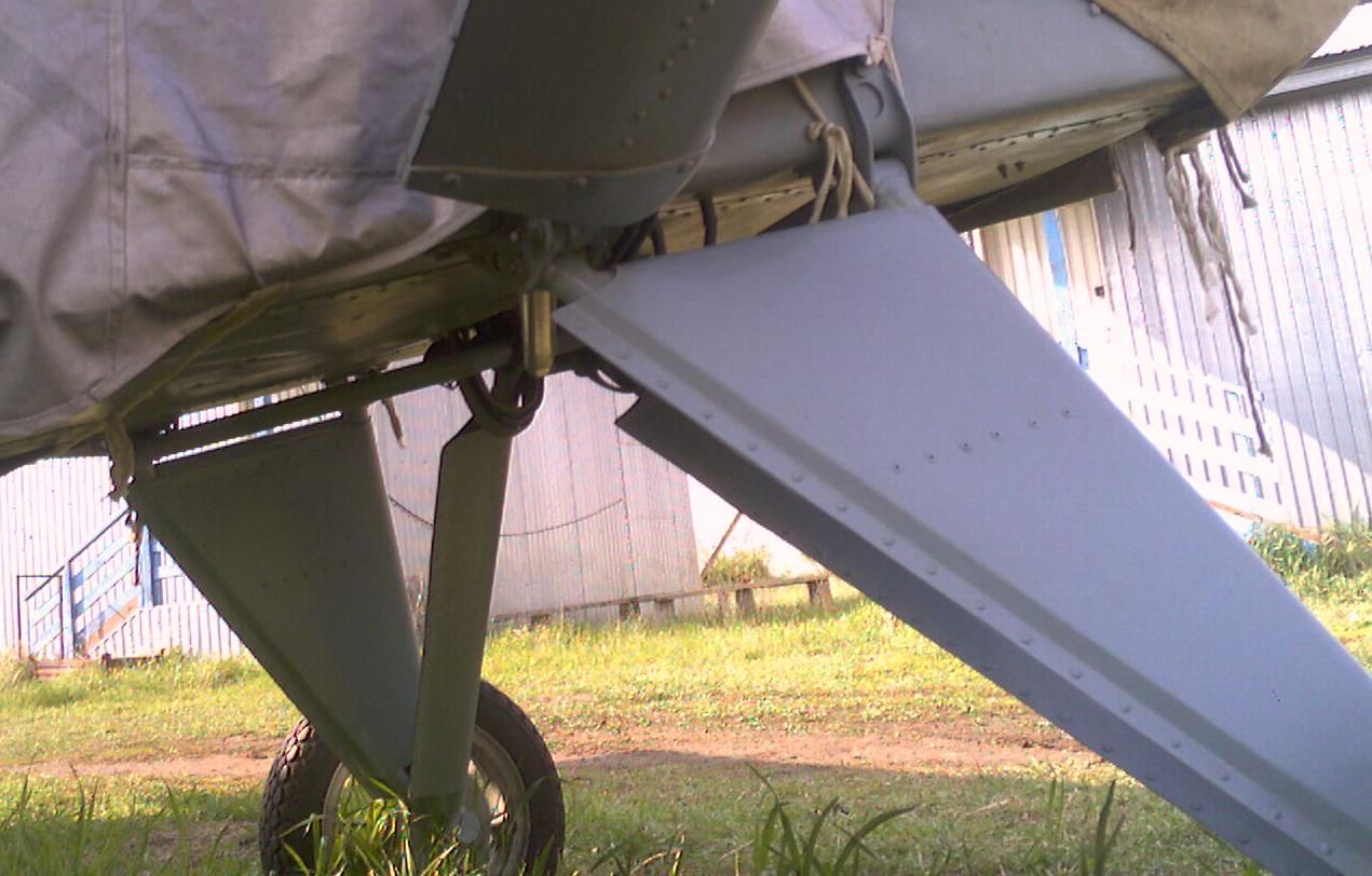

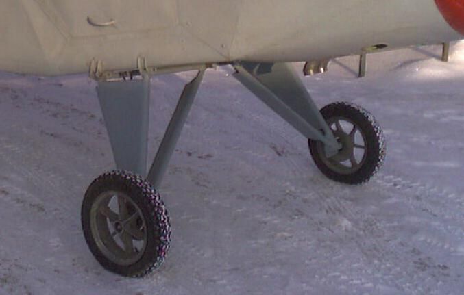

Рессора примитивизм
Шасси РП200 : примитивно,обтекаемо,ремонтопригодно 🙂
"Примитивизьм"зависит от уровня технологий освоенных самодельщиком.
           Знавал я дедушку малой авияйции,у которого все соединяемые элементы шасси были туго утянуты резиновой лентой внахлёст,вырезанной из автомобильной камеры...

observant сказал(а):
Вы будете оспаривать, что Сх собственно стоек будет  вдвое больше, чем у рессоры?
Насчёт примитивности-а если разложить чертежи вашего шасси, и сравнить с  чертежами шасси СН-701? 😉
