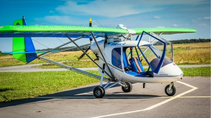

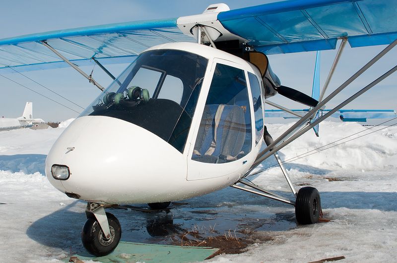

У современного Птенца -рессора, Пайпер не в счет, ему 80лет, пирамида это архаизм , аэродинамический тормоз. На всех современных самолетах (нашей категории) рессора 🙂
Отстал..... как раз Птенец современный переходит на пневмо гидравлические  амортизаторы. И у нас ребята перевели Птенцы на амортизаторы. Достаточно намучившись с рессорой.

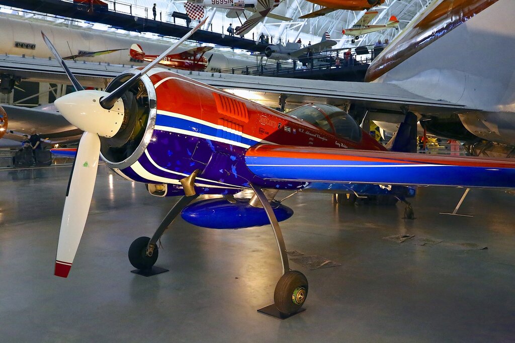

Вот об этом я и говорю. Особенно спротяжка. Он нужен покувыркаться на соревнованиях. Да и безысходность огромный винт требует высоких стоек вот и используют  это уродище.
подходишь и  и сразу возникает мысль, серьёзный самолёт,
На фото, аэродинамическая раскаряка. На серезный самолет ни как не тянет, пирамида его уже не испортит и рессора не спасет. И ни какой антипатии к вам лично.

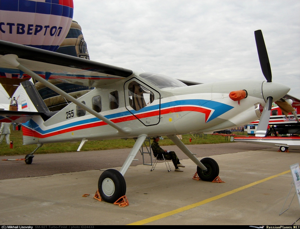

Для пилотажных самолётов рессора - разумное решение. На этих самолётах не летают "чайники" и не летают на плохих ВПП. Поэтому же колёсики маленькие допустимы.
На отечественных пилотажных - тем более, из-за большого стояночного угла (большой диаметр винта).
Для СМ-92Т рессора, тем более недостаточной жёсткости, - не самое лучшее решение, как показала эксплуатация.
Про работу рессоры на их новом ТВС-2ДТС лучше расскажут представители СиБНИА.
Минимизация Сх за счёт ухудшения амортизационно-демпфирующих свойств шасси (в частности, длины хода амортизации) - не лучшее решение для нелюбительских самолётов при эксплуатации с плохих ВПП.
