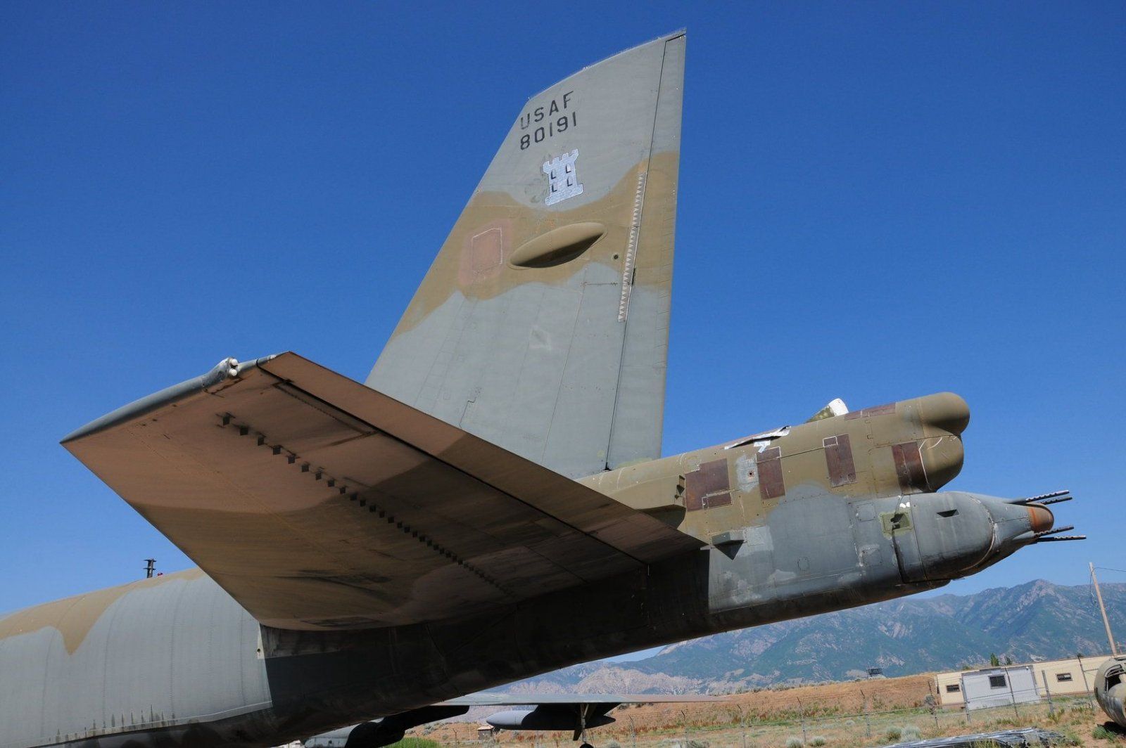

KAA, мне кажется, это очень наглядный пример использования этих имплантов и на оперении, спасибо за фото.
Тут при перекладке стабилизатора на отрицательные углы возможно происходил срыв под плоскостью в зоне максимальной толщины. Наверное, поклёвывал носом ... Вот и затянули поток в турбулентные струйки, прижав к обшивке, тем самым улучшив несущие свойства стабилизатора.
Хорда РВ маловата к тому же, вот и клюёт, наверное, вот и доработали...:giggle:
На СЛА тоже так надо делать на стабилизаторе, если профиль симметричный, совместно с турбулизацией крыла. Логично?
