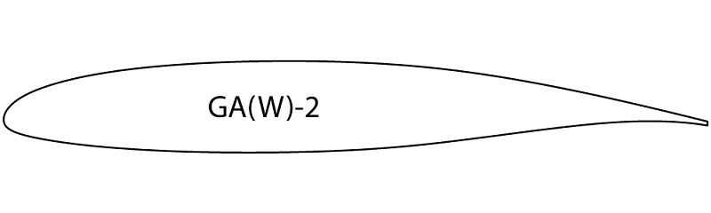

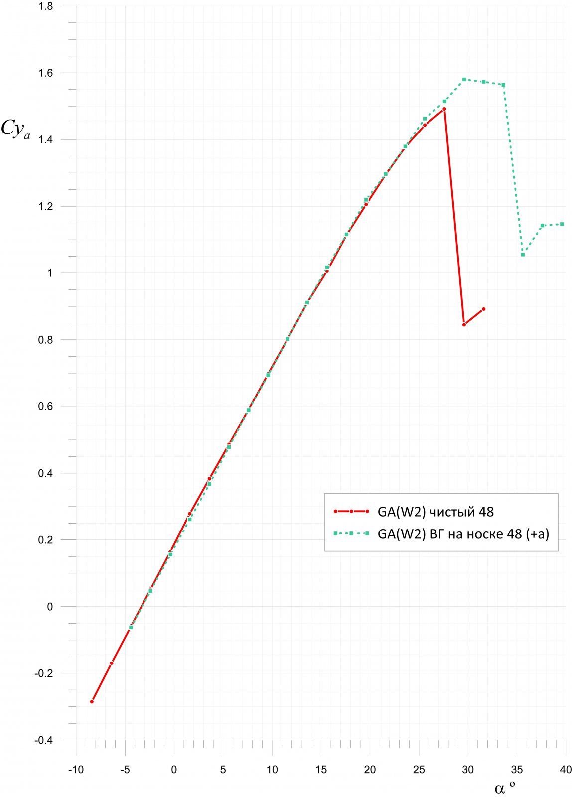

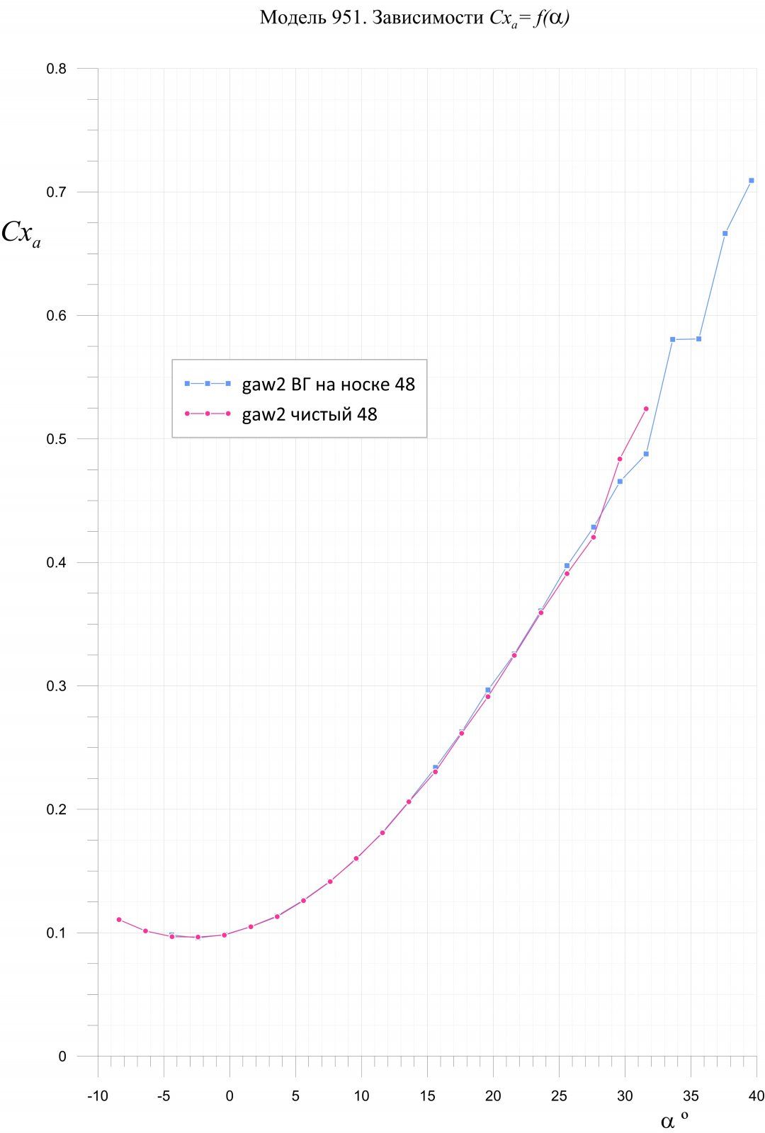

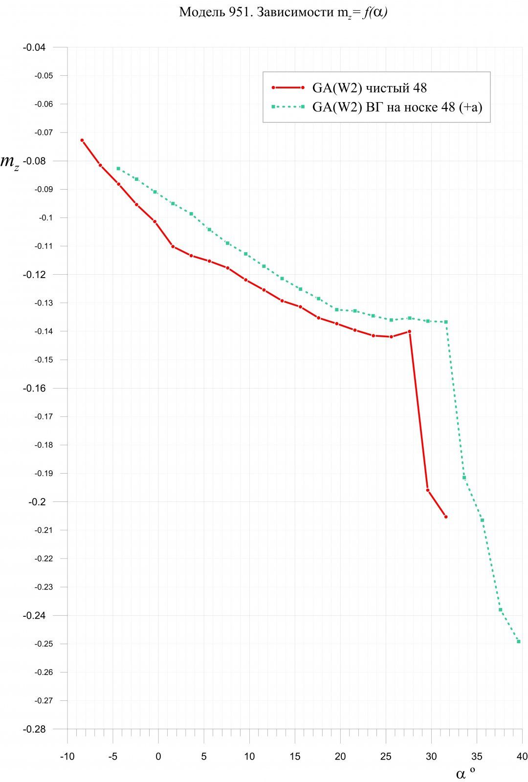

Как и обещал, графики продувок GA(W)-2 С ВПК и чистого. Все условия экспериментов те же что и в предыдущих продувках.
Petyofi
В 1974 году были выпущены аэродинамические поверхности НАСА GAW-1 и GAW-2 «Уиткомб» (позднее обозначенные как LS(1)-0417 и LS(1)-0413). Эти профили характеризуются большим радиусом передней кромки и штыревым профилем, имеющим максимальную толщину при 0,40С. Это обеспечивает длинный ламинарный ход за счет ширины ламинарного ковша. Передняя кромка имеет перепад около 0,75C, больше, чем необходимо для придания аэродинамической поверхности характеристик мягкого срыва. Низкопрофильное сопротивление усиливается за счет ярко выраженного выступа в задней части кузова и тупой задней кромки. Однако наихудшей особенностью, безусловно, является изгорбленость, загруженный в корму - возмутительная ошибка для аэродинамического профиля, который рекламировался как панацея для АОН. Это дает аэродинамическому профилю коэффициент тангажа в три раза выше, чем он должен быть для величины изгиба аэродинамического профиля, и это создает очень высокое дифферентное сопротивление, что делает аэродинамический профиль непригодным для использования в авиации общего назначения. По сути, в аэродинамическом профиле постоянно встроены два щелка закрылков. Невероятно, но НАСА выбрало этот аэродинамический профиль для своего проекта «АТЛИТ», описанного ниже. - Гари Риблет
