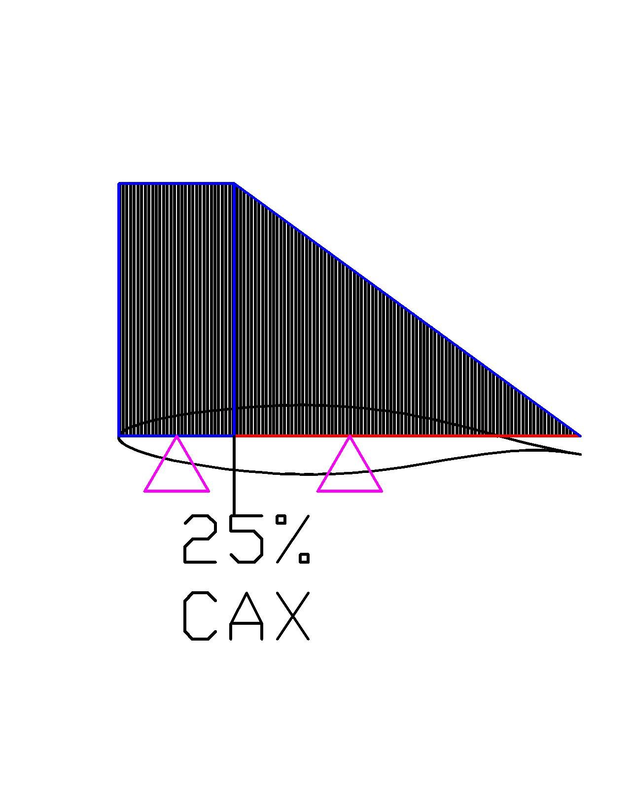

Без картинки распределения давления по хорде - это всего лишь писанина. Если лонжероны расположить в районе 15 - 65% хорды, то в среднем 70% идёт на передний лонжерон и 40% (с закрылком до 50% (из-за нагрузки от закрылка)) на задний.
На картинке примерное распределение давления по хорде без учёта закрылка. Рассчитываете как двухопорную балку с консолями. За основу берёте q по размаху и перегоняете по площадям распределения. Реакции опор и будут нагрузки на лонжероны, потом их корректируете по случаям нагружения. Более точно - только по продувочным данным.

Решение
Погонная нагрузка на первый лонжерон:
q1=(800мм-300мм/600мм)*150кг/м=125кг/м
Погонная нагрузка на второй лонжерон:
q2=(300мм-200мм/600мм)*150кг/м=25кг/м
Правильно?
Правильно - в случае безмоментного профиля (или с малым моментом)
2)Достаточно ли посчитать только  случай А? (расчетная 6g), полагая что кручение от элеронов крыло выдержит. или усилить задний лонжерон? И исходя из этого вопроса-как эффективнее будет расположить лонжероны?
Считая предыдущий расчет в первом приближении верным,задний лонжерон все же следует усилить - раза в два (но все равно его сечения будут малыми).

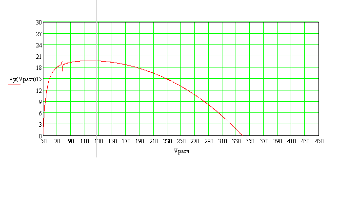

индуктивное сопротивление уменьшается, вот и скорость растет до 6 метров размаха быстро, а дальше очень медленно.
Увеличение массы крыла с лихвой компенсируется увеличением К.
Единственное забыл (забиал на скорую руку), что скорость сваливания тоже расти будет, есле её постоянной держать, то площадь поплывет, и скорость будет падать с увеличением размаха.

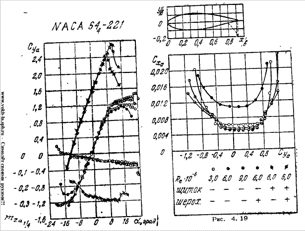

Забил су-26 с профилем NACA 64 серии и коэффициентами от кри-кри.

индуктивное сопротивление уменьшается, вот и скорость растет до 6 метров размаха быстро, а дальше очень медленно.Увеличение массы крыла с лихвой компенсируется увеличением К.
Доля индуктивного сопротивления в общем при максимальной скорости минимальна;увеличение качества на этой скорости также чисто декларативно - кстати,изменения Рейнольдсов Ваша программа также учитывает ли?Если да - какой тип профилей имеется в виду?Кроме того,посмотрите в отчетах NACA различие характеристик профиля не только от Рейнольдсов,но и от чистоты обработки поверхностей:на профилях уровня 64 серии NACA различие Схо между гладкой поверхностью и стандартной шероховатостью почти вдвое - а та же высота неровности на бОльшей хорде в относительных величинах окажется меньшей,равно как и отклонение от идеальной формы.
Поэтому,имея различия менее 15%,говорить о тенденциях просто нет смысла,т.к.неучет всех факторов снивелирует эту разницу,возможно,с точностью до наоборот.
Повеселясь первоначально над скороподъемностями ниже скорости сваливания,повнимательнее рассмотрел цифры и,к своему удивлению,обнаружил,что реальные результаты примерно соответствуют натуре (Vmax=320...330 км/ч) - притом,что профиль Су-26 отнюдь не ламинарный,а нарисованный Кондратьевым от руки из головы.

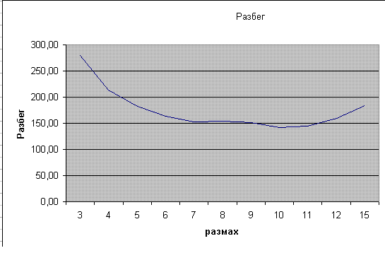

to Лапшин:
При постоянной скорости сваливания 65км/ч
получается вот такой результат, и скорость падает, но на 20 метрах размаха, я ожидал что это раньше произойдет,
но это в погрешности.
Самый главный вывод, что сделав размах больше ошибиться нельзя, есле только 20 метров размах не делать.
А есле сделать размах близким к 6 метрам, то при перетяжелении самолета буквально на 10 процентов самолет не будет летать, а есле сделать размах 8 метров, то характеристики будут примерно такие же.

Рейнольсы учитывает, но от них что то толку мало.
Брал как чистое крыло, у меня композит все таки.
Т.е. расчеты говорят, что есть 3 явных зоны. от размаха.
1. резий набор характеристик.
2. почти линейный участок (на котором есть теоретический экстремум, реально поймать его нельзя никак)
3. плавный спад характеристик при дальнейшем увеличение размаха.
Единственное программный экстремум смещен в сторону больших размахов от статистических, но общий характер понятен.
И исходя из программных мнений и мнений пилотов, я прихожу к выводу, что больший размах для самолетов самостоятельной постройки просто необходим.
1. в случае отказа, будет время подумать.
2. Вес не будет критичен, т.е при перетяжелении самолета характеристики сильно не упадут.
3.Максимальная скорость будет ниже, чем с меньшим размахом, но не значительно, а для самолета самодельного, скорость стоит даже не на 3 месте.
Есле сделать 8..8.5 метров думаю будет самое, оно для парасоли.
И оф. топ.
Для серийных же самолетов, желатьельно приближаться к экстремуму, для обеспечения наилучших характеристик. т.к. вес можно более точно определить и подобрать к нему оптимальное крыло. Пример тот же самый А-21 Соло, только образца 92 года который весил на 30кг меньше моего и летал значительно лучше. Т.к. на вес при маленьких размахах,  самолет очень чутко реагирует. Но при большем размахе нельзя выжать всё из самолета, он будет посредственным, а не уникальным как кри-кри например.
