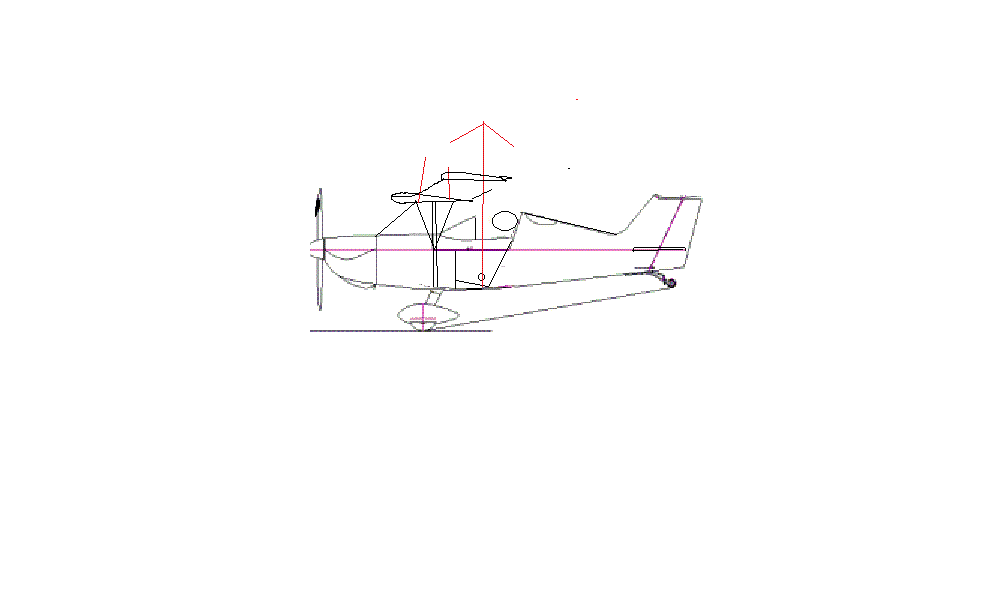

Владимир Павлович, еще вопрос можно?
чтоб загнать центровку можно ли применить положительную стреловидность  10 градусов?  Не много ли будет? Или движок еще больше вынести( вмгна базе Хирт 33  20-22кг)? (парасоль, при желаемой конструктивной схеме , массе двигателя и размерах-по другому не получается. По другому -все менять).
Чтоб было понятно о чем привожу  рис. Простите черновой(  пилот влезет-ибо верхняя панель задумывается съемной и козырек прямо перед лицом)
чтоб загнать центровку можно ли применить положительную стреловидность в 10 градусов?  Не много ли будет?  (парасоль, при желаемой конструктивной схеме , массе двигателя и размерах-по другому не получается. По другому -все менять).
Чтоб было понятно о чем привожу  рис. Простите черновой(  человек влезет-ибо верхняя панель съемная и козырек прямо перед лицом)
Ну,на Питтсах и им подобных,примерно таким путем и добиваются правильных центровок при сохранении возможности посадки-высадки пилотов;величина стреловидности в 10 градусов чем-то необычным не является кроме повышенных требований к жесткости крыла на кручение из-за флаттерных дел;со штопорами также окажется хуже,нежели с прямым крылом,но насколько - гадать не стану.
P.S.Признаться,схема Ваша восторга у меня не вызвала:при озвученных выше цифрах (взлетный вес около 200 кГ при 95 собственных;7.2 м^2 площади) центровка представляется явно задней;при желании сделать ультралайт таких параметров по схеме парасоли,я бы не стал уравновешивать пилота двигателем,наращивая несиловой вес,а уверенно разместил пилота примерно в ЦТ,а выход сделал бы не через крыло,а вбок,использовав кабан,на котором установлено крыло для замыкания силовой схемы разрезанного борта.

некуда его сдвигать вперед(окажется под крылом). и вырез нарисовал. Запроектировать что ли 40-50 кг двигатель -тогда легче будет с центровкой разобраться
Зы. На фотках выше я схитрил. Это нервюры на другой самолет делаю. Там хорда и размах поболее. Параллельно пока есть время и деревяшки хочу на парасольку  нервюрки начать делать-хорда будет меньше и неразрезные будут. Думаю легче будет два самолета параллельно строить

Вы невнимательны - см.P.S.ответа #189

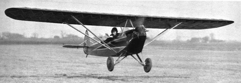

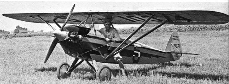

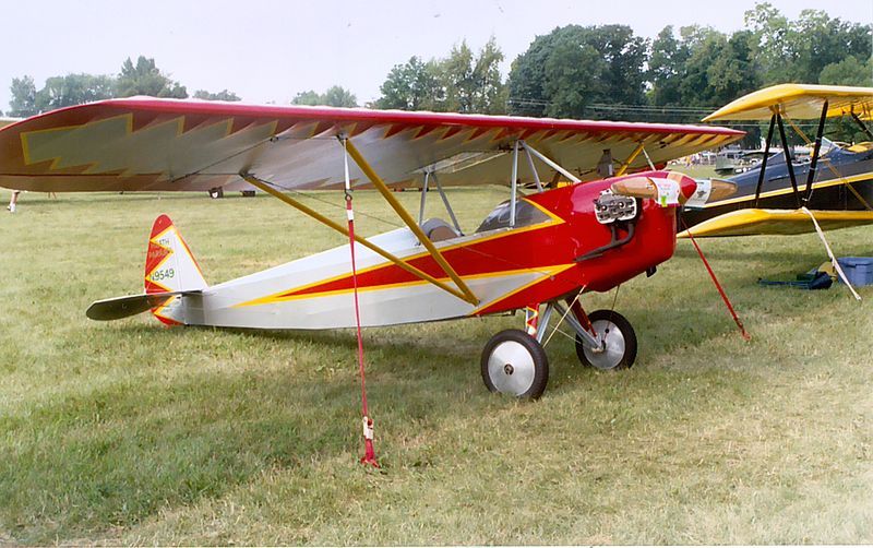

80 лет назад.
И сейчас
    31,3 КБ · Просмотры: 162
    43,8 КБ · Просмотры: 161
    99,1 КБ · Просмотры: 175

Очень просто, сдвинется САХ крыла назад, оперение (стабилизатор точно) надо будет тоже сдвинуть назад, придётся удлинять хв.балку - вес увеличится и т.д.
А Лапшин вам правильно сказал, лёдчика в ЦТ а остальное двигателем выправится, не забудьте что там ещё моторама и капот (ещё 10-15 кг сверху)
на 0.3 м? Бросьте. станет тяжелее на 1кг
