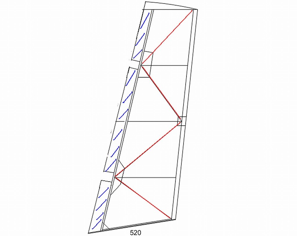

Всем здраствуйте, подскажите по рулю поворота пожалуйста, если у меня есть красные раскосы то я могу носок фанерой не обшивать так как они работают на кручение, эти раскосы нужно както посчитать или их хватит? Крутящий момент для киля 80 кгм, в какойто книжке читал что на рули приходится 25 % от всей нагрузки на плоскость, не маловато?

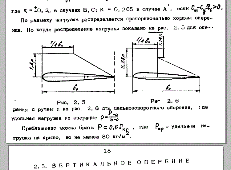

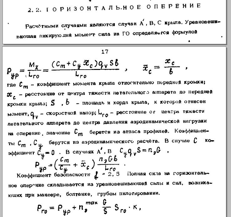

Вопрос по формулам: при расчоте нагрузки на г.о. нужен коэф. момента который естествено я не возьму так как аэродинамической трубы у меня нет. Я нашол такую формулу Рг.о. = 0,6nэксGвзлSг.о./Sкр. Также для в.о. только вместо 0,6 коэф 0,5 и естественно Sв.о. Ктото может их прокоментировать, можно так считать, ато по сравнению с теми что я в книжках видел черезщур просто както.
Максимально возможная нагрузка на ГО(и ВО) в ЛЮБИТЕЛЬСКОМ авиастроении равна, произведению скоростного напора, на площадь оперения и на коэффициент=2.
Затем распределяете ее по размаху и рулям(условно-равномерно) и любуетесь дальше на свой проект, (который впрочем никогда не осуществится)
И ничего придумывать не надо
1.Ваши красные раскосы на кручение не работают никак:кручение воспринимает замкнутый контур,которого данные раскосы не образуют.
2.Даже при зашивке носка фанерой по приведенной схеме кручения не взять - вырезы под узлы навески ликвидируют тот самый замкнутый контур и руль скрутит именно по этим местам.
Спасибо, просто в какойто книжке читал что такие нервюры работают на кручение. В местах вырезов думаю создать контур зашив большие кницы что на рис с тоца

С ТОРЦА,очевидно,имеется в виду?
Именно так и делают;либо организуют контур за вырезами :напр.труба в качестве лонжерона - за,или перед узлами навески:в этом случае кронштейны узлов надо делать в виде "гусей",т.е.изогнутыми так,чтобы при отклонениях руля эта труба не пересекалась бы с кронштейнами.
С торца, опечатался. Вы можете прокоментировать формулы приведённые мной выше, взяты из пошагового руководства по расчоту самолёта, Вам наверное знакома эта книжечка, они вполне пригодны для приблизительного расчота для лёгкого самолёта любительской постройки?
Формулы-то приведенные что - к ним не придраться;только между прочего там сказано,что "коэффициенты берутся из аэродинамического расчета":что-то я сомневаюсь в Ваших способностях грамотно его провести.
Что,собираетесь каждый коэффициент определять методом голосования на форуме - это,пардон,не выход.

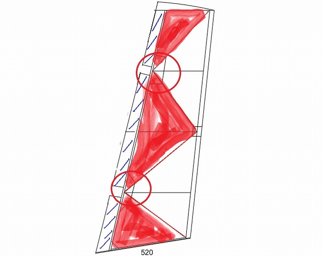

Владимир Павлович, объясните почему лонжерон, косые нервюры и заднюю кромку нельзя рассматривать как треугольную ферму. Из за значительного различия высоты лонжерона и расстояния между лонжероном и задней кромкой?

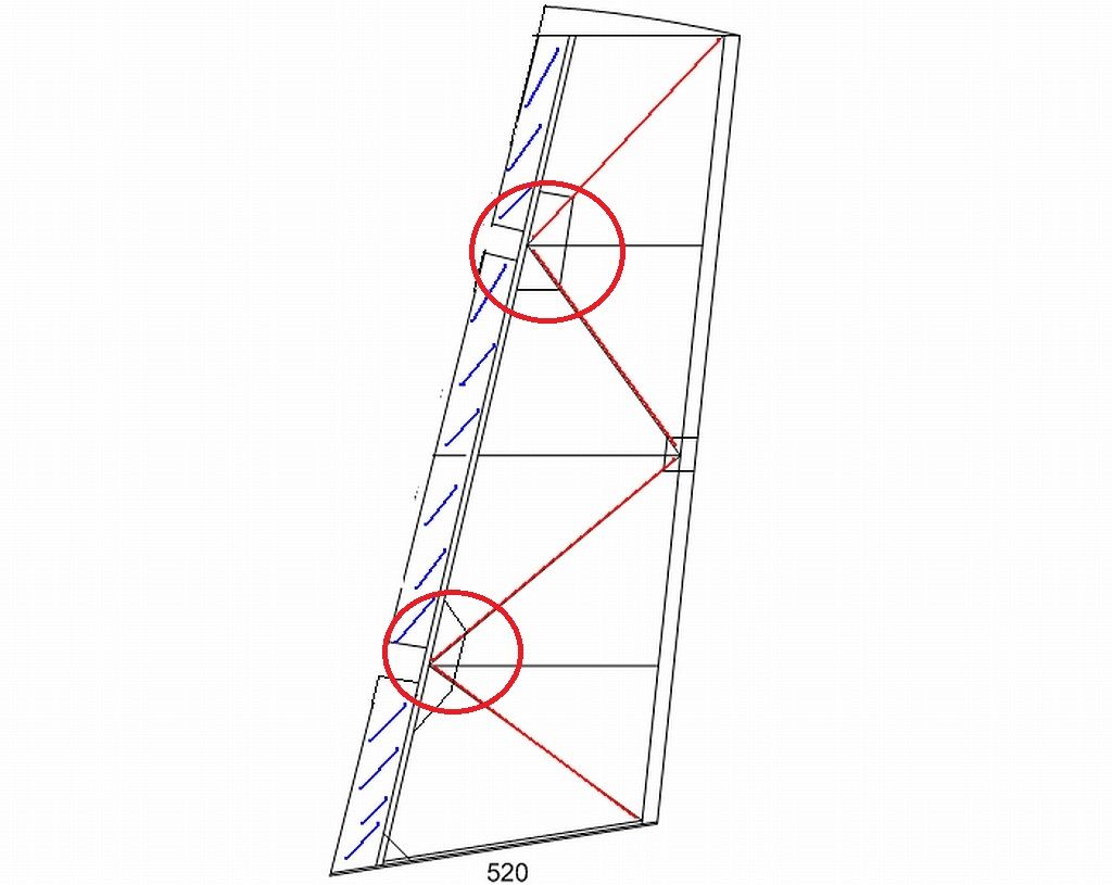

Я полагаю, на кручение в целом не будет работать из за вот этих мест.(я даже не про вырезы в лобике, а про места стыков раскосов-там ничего не держит кручение)

Извините, не внимательно прочитал про раскосы. В случае косых нервюр на кручение работать будет?
На кручение в целом, не будет работать из за вот этих мест.(я даже не про вырезы в лобике, а про места стыков раскосов)
Я думаю, что если раскосы заменить на косые нервюры, на кручение работать будет. Вопрос в том, насколько эффективно.
А что мешает - рассмотрите.
Да какая разница - формулы все выдержат:только жесткость получится мизерная именно из-за этой разницы.
Если бы лобик был зашит целиком,без вырезов - все бы работало идеально,даже безо всяких раскосов:силы,приходящие по нервюрам с задней части руля в виде изгибающих моментов,воспринимались бы контуром лонжерона как крутящий момент,на который он и рассчитан.
А раскосы в виде плоской фермы можно представить себе как набор шлиц-шарниров как на стойках шасси - да,они работают на кручение точно так же,как и ферма треугольного сечения с таким соотношением сторон.
