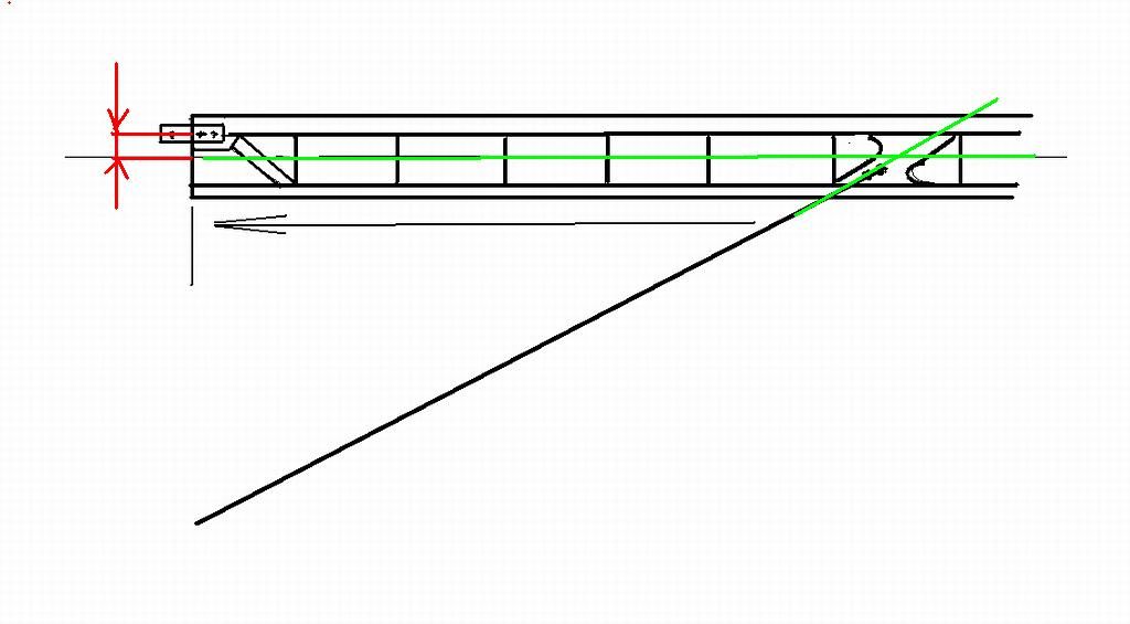

Зелёным цветом обозначены ось жёсткости лонжерона и ось подкоса. Положение оси лонжерона будет зависеть от соотношения сечений полок (лонжерона). Точка пересечения осей, точка условного закрепления подкоса. Красным цветом обозначено плечо силы изгибающего момента от силы сжатия. Есть ли смысл делать шарнир крепления не по оси, будет зависеть от распределения нагрузки по лонжерону и точки условного закрепления подкоса. Если сечение лонжерона постоянно от подкоса до корня, то прочности возможно хватит (если не изменяет память, то у Кондратьева была именно такая методика расчёта подкосного крыла). Но я бы сделал проверочный расчёт приняв нагрузку равно распределённой.

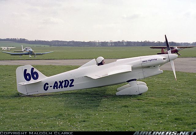

Можно ли при такой компоновке (среднеплан)и условии что масса пилота, сравнима с весом самолета, отказаться от V образности крыла?
Фото с сайта http://www.airliners.net
    60,3 КБ · Просмотры: 251
На хвосте ещё шестёрки не хватает. Ему можно и обратное V ;D
От V-образности можно отказаться и при любой схеме,включая низкоплан:напр.Як-52.Надо,естественно,быть готовым к бОльшей резвости в боковом канале.

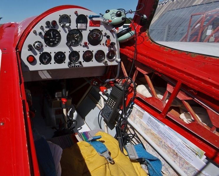

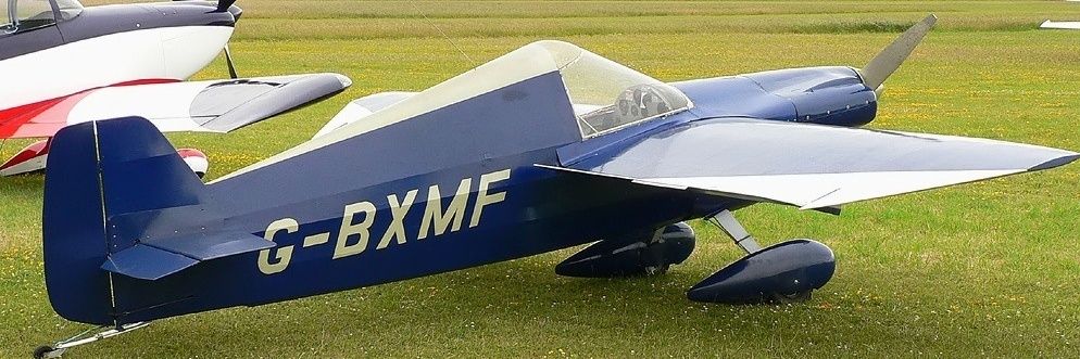

Я например начал с свободнонесущего низкоплана с неразьемным крылом, в процессе конструирования рисования около 30 вариантов и попытках поиска простых решений сопряжения  пришел к выводу что стыковку фюзеляжа и крыла, мне легче будет осуществить(сконструировать и построить) не подвешивая его снизу в дырку фюзеляжа, а откинув фонарь положить крыло(вместе с приборкой-ПВД на крыле,разъем только про приборам контроля двиг) ) на коробку фюзеляжа сверху примерно как на этих фото... Пусть и обзор несколько изменится и залазить сложнее, но...
А вы?

Про наплыв ничего не скажу - на бумажке всё можно. А вот с центровкой, при таком весе движка, головная боль обеспечена. Как вариант - тандемное расположение пилотов. Или "утка".
В таком случае вопрос про наплыв лобового стекла можно задать самым последним.....
Понятно, что следствие покажет... Но по вашей картинке видно, что пилоты не в ЦТ (даже "примерно-точно") - соответственно ЦТ будет ещё как "гулять".

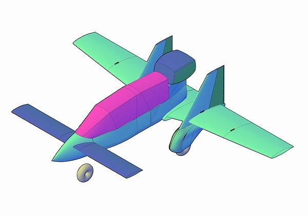

Для такой схемы это как раз очень важно! Уже в картинках многое нужно предусмотреть - например место для сдвига пилотов-агрегатов при изменении центровки, конструкцию крыльев - особенно механизацию, их взаимное расположение, желательно удлинение не меньше 6 и т.п.
Так, для примера, второй год "вылизываю"  😉:

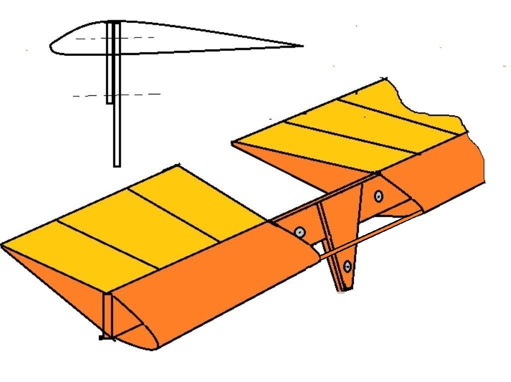

Можно ли так снять крутящий момент на однолонжероном свободнонесущем крыле?
(крыло ложится сверху на фюзюляж и стыкуется на одном силовом шпангоуте расположенном  в районе приборной доски, "бородка" приходится на пространство между ногами.
    58,1 КБ · Просмотры: 249
скорей нет чем да.
