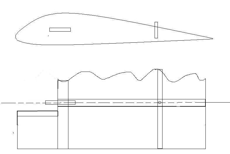

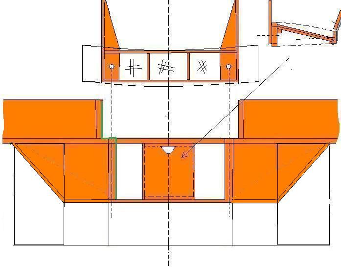

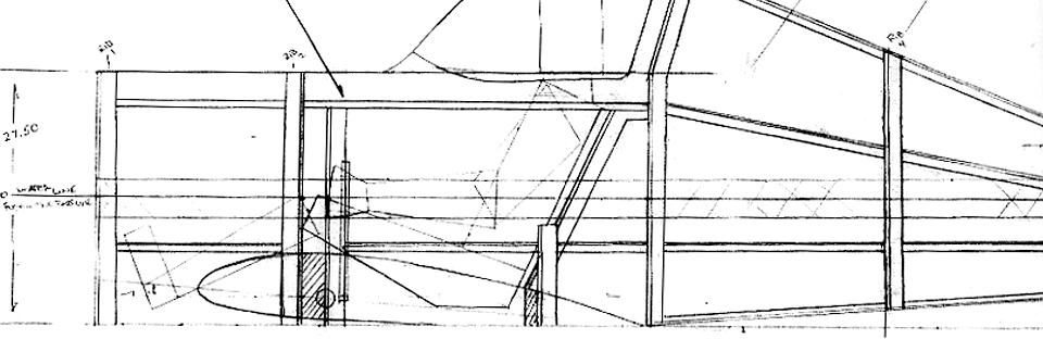

Владимир Павлович, можно  ли при  виде сверху стыковые болты  размещать соосно, корневые нервюры с изломом(борт мешает), а  центры их жесткости(между точками подвески), проходили по той же линии болтов.  А вот при виде сбоку- смещение болтов по вертикали(вместо силовой нервюры только контур). Или с этими осями в обоих проекциях можно не парится и допустимо некоторые смещения в небольших пределах ?

Я нихрена не понял,признаться:если имеется в виду расположение передних и задних болтов по вертикали - я бы вообще делал их оси перпендикулярными,чтобы все силы воспринимались бы срезом болтов,а не давлением щек проушин;имея в виду еще и то,что применяю обычно ШС-ы для исключения потребности ловить перекосы,эта необходимость выглядит более явной.
Хотя,возможно,я не понял Вашей мысли.

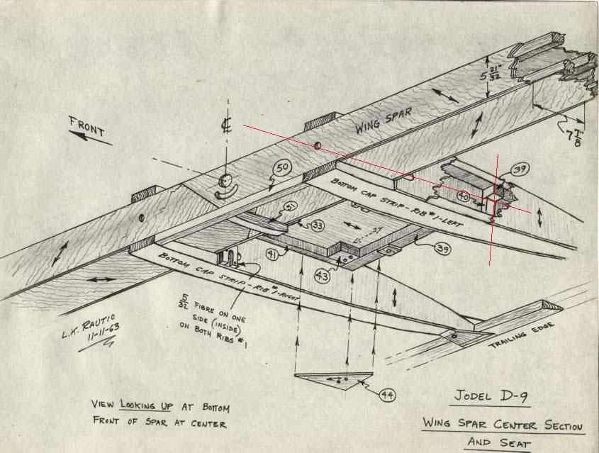

Крыло цельное. Болты , виноват, не так поставил. Вот теперь повернул.
1)Стоит ли стремиться  размещать Болты на одной линии как на рис?
2) Стоит ли стремится корневую нервюру разместить так, чтоб центр ее жесткости проходил по этой оси?
1.Болты следует размещать так,чтобы избежать ненужных изгибов - т.е.в принципе,чтобы сила и от крыла на болт приходила,по возможности,в плоскости ее действия;и на фюзеляж также сдавалась,не изгибая его силовых элементов:а будет ли при этом соблюдена соосность - безразлично.
2.Корневую нервюру на сплошном крыле,вообще-то,и определить сложно - на консоли понятно,она рядом с бортом,а здесь,возможно,по ПСС? Исходите из п.1 - и все будет правильно и максимально легко.
Спасибо. Корневой одну нервюру? Тогда наверное две,   отстоящих миллиметров по 100 по обоим сторонам узла РУС(центрального)?

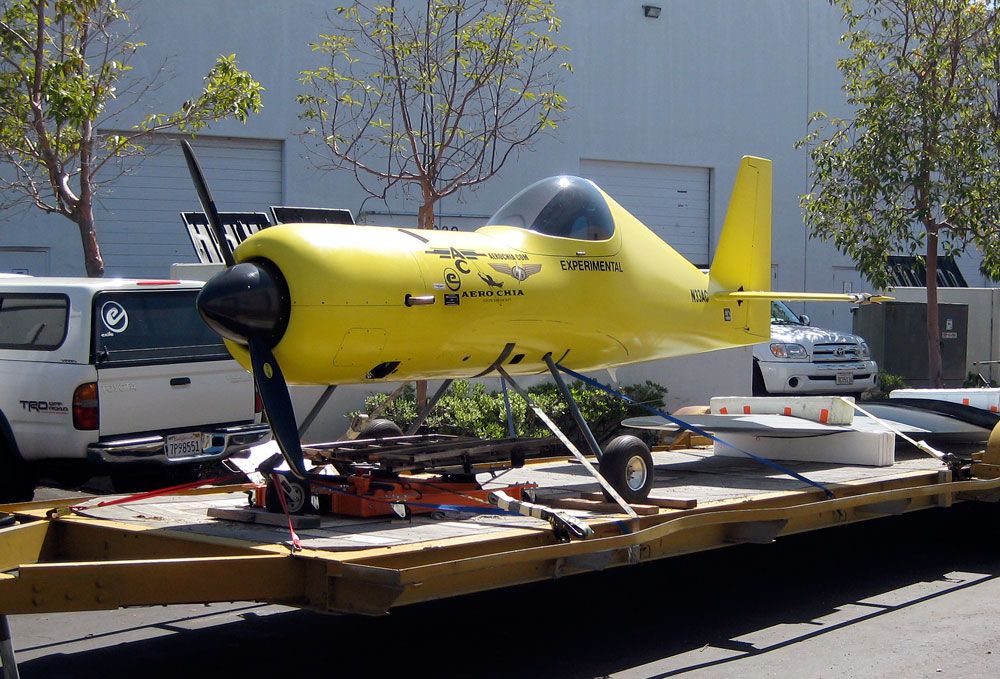

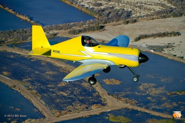

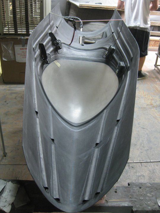

Всем привет!Наткнулся на любопытный самолётик с неразъёмным крылом.http://aerochia-lt1.com/facts/
Просто Еллоу Субмарин)))Если РМЗ поставить с классическим узким капотом,то и обзорность на взлёте-посадке улучшится.И все колёса побольше и одного диаметра,в обтекателях.Для лёгкого аппарата с небольшим моментом инерции передняя опора кажется предпочтительнее.

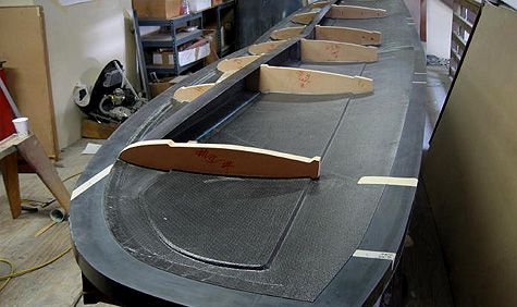

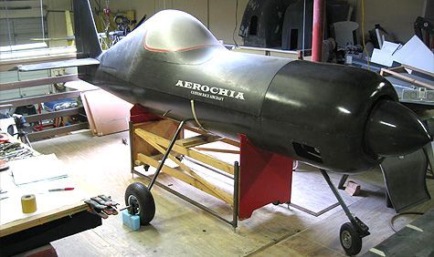

Интересно,как решили снятие крыла через шасси.Зализ крыла,похоже,выполнен заодно с крылом,так фюзеляж строить технологичнее.
    53 КБ · Просмотры: 233

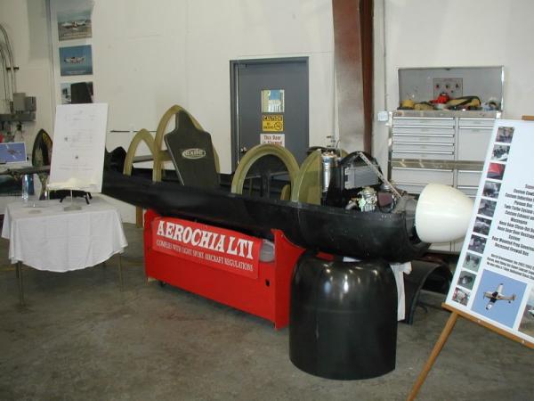

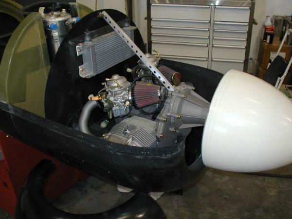

Под капотом места вагон.Поставив РМЗ и наклонив спинку сидения хотябы до 45 гр. можно сильно уменьшить объём фюзеляжа.При той же длине получим большее удлинение фюзеляжа.Интересна подставка под самолётом,или это такой стапель?Кто-нибудь знает о самоле подробнее?

На сколько я понял,фюзеляж собирается из двух корочек(верхняя на фото),и нескольких шпангоутов.Корочки подкреплены уголками.Смотрится несложно.

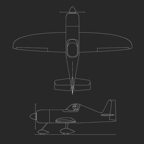

Размах 6,34м,площадь 5,57 м.кв.,удлинение 7,23,длина 4,57 м,размах ГО 1,92м(пролезет в любой гараж),ширина кабины 70 см,высота 95 см,длина до противопожарной перегородки 127 см,максимальный вес 360 кг при 60 л.с.,пустой 227 кг,133 кг полезной нагрузки,и вроде как 82 л топлива,эксплуатационная перегрузка +6/-4,круиз 222 км/ч истинной на 60% мощности,непревышаемая 333 км/ч приборной,сваливание 89 км/ч приборной.
В принципе,если уложиться при тех же размерах в 115 кг пустого(примем взлётный 220 кг),то при реальном Су=1,69 можем получить сваливание на 70 км/ч...Многовато,блин.

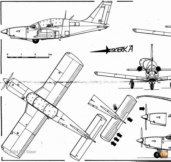

САХ почти 0,88м.Допустим,что крыло прямое(для простоты изготовления),хорда 0,8м,толщина 15%(в корне наплыв как на Искорке,там всёравно зализ мастерить надо,высота профиля не изменится,а толщина в корне будет процентов 12-13),высота профиля будет 120мм,примем что будут разрезные нервюры(для увеличения высоты лонжерона),минус обшивка и кривизна,получаем высоту лонжерона примерно 115.Погонная нагрузка 220/6,34=34,7,расчётная перегрузка 6,размах консоли (6,34-0,7)/2=2,82м,тогда Мизг макс=828кгм.На такой момент нужны сосновые полки верхняя 8х3,5см,нижняя 8х1,5см.Это я не брал разгруку от веса крыла.Вполне реалистичные значения получаются.
