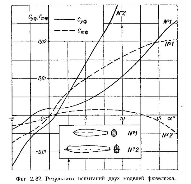

Так же , хочу добавить, что по сравнению с овальным фюзеляжем " квадратный" имеет в двое больший Су.

Вот-вот,и у меня желание похожие формы получить(трапеция,расширяющаяся книзу,как у Ме-109),для низкоплана минимальная интерференция.А по поводу Су,так ведь нам не виден Сх.При полёте со скольжением,или на взлёте(т.е. не в самых простых режимах) в 2 раза больший Су даст минимум в 2 раза больший Сх на тех же углах.Врядли это может пригодиться.На мой взгляд,квадратная форма полезна лишь при штопоре,но и у круглого фюзеляжа можно расположить оперение так,что квадратному уступать не будет.

Андрей,грубо говоря квадратный фюзеляж можно рассматривать как крыло малого удлинения.Если на нём образуется подъёмная сила,добавляется и индуктивное сопротивление.Можешь сам прикинуть,сколько добавится Сх от квадратного и короткого фюзеляжа как,например,на 701-м,при скольжении фюзеляжа в 10-15 градусов.Всё это дело спасает мотор.

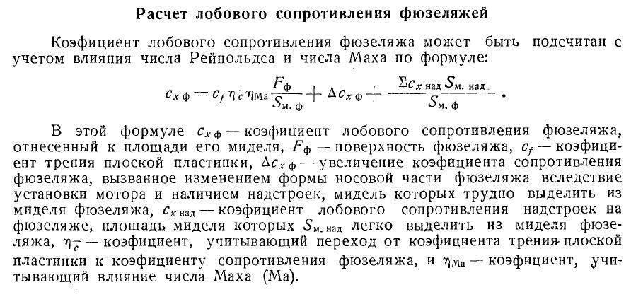

Следовательно индуктивная составляющая сопротивления фюзеляжа практически отсувствует и  как таковой зависимости от Су фюзеляжа нет. Формула,которую я привел ранее  для расчета Сх фюзеляжа ,это доказывает.
С формулой-то я не спорю.Вопрос стоял про вдвое больший Су,я сказал что на квадратном фюзеляже будет и вдвое больший Сх,имея ввиду индуктивное сопротивление.Лобовое сопротивление я не трогал.Посмотрим с другой стороны.Допустим,у нас два фюзеляжа,круглый и квадратный,но по формуле имеют одинаковое сопротивление.Да,у них разные мидели,смоченная поверхность и т.д.,но вот по формуле выходит,что сопротивление одинаковое.Возможно,я сейчас навлеку на себя гнев многих,но на то это и форум,выскажу своё мнение.Я убеждён,что сопротивление зависит и от формы миделя.Давно,в книжке по постройке моделей планеров,приводилась таблица сопротивлений,там фюзеляж с круглым миделем имел наменьшее Сх,с прямоугольным вертикальным - побольше,квадратный - наибольшее.Т.е. к приведённой тобой формуле нужен добавочный коэффициент,учитывающий форму миделя.Возможно,я не правильно истолковал книгу,могу ошибаться,да.Но представить себе,как обтекается фюзеляж,как он раздвигает поток,и форма миделя не влияет на сопротивление,я не могу.
Форма миделя влияет, то через угол атаки фюзеляжа и характер интерференции с крылом и оперением. Еще при тянущей силовой установке, струя закручиваясь вокруг круглого фюзеляжа, сильнее влияет на искривление циркуляции на крыле, что тоже в конечном счете на сопротивление самолета, но это самолета, а изолированые, одинаковой площали и удлинения по миделю будут оч одинаковые. Просто получить одинаковый мидель при компоновке в сечении не реально, прямоугольный может существенно выигрывать, а вслед за реальным миделем, поползет и реальная смачиваемая поверхность и реальное сопротивление. Вообще старайте работать не относительными велинами а с абсолютными, много понятнее станет сразу. Все эти Сх и Су от лукавого. Лучше использовать Сх*S

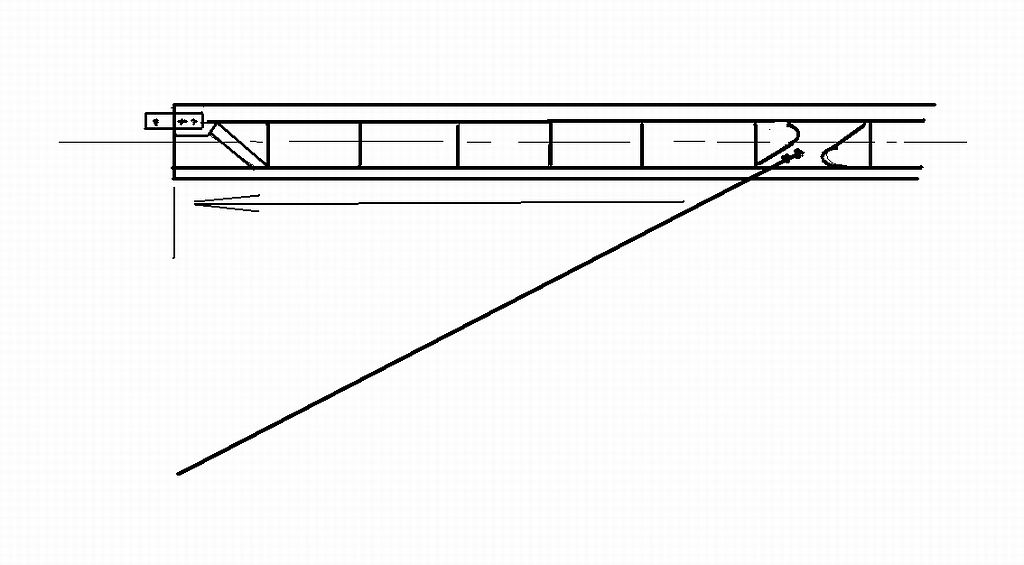

Владимир Павлович, поясните мне пожалуйста следующую ситуацию изображонную  на быстром наброске. Я думаю, что зжатие в лонжеронах от подкосов в данной ситуации происходит следующим образом: в раёне подкоса зжимается нижняя полка при этом разгружаясь от растяжения. Ближе к корню зжатием нагружается верхняя полка, которая в лево всё меньше начинает воспринимать зжатие от изгибающего и всё больше от подкоса. В итоге можно не добавлять сечение на реакцию от подкосов, и обойтись К безопас. 1,7 при расчотах полок при изгибающем. Силы от подкоса мне извесны и нужные сечения для их восприятия меньше чем при изгибающем. Я правильно думаю?
    39,2 КБ · Просмотры: 225
Нет - предложите более корректный вариант.
На форуме,не помню,в какой именно ветке,схема нагружения поясов была измусолена предельно:поэтому повторяться не стану - ищущий да обрящет.
Возможно,кто-то подскажет,где.
