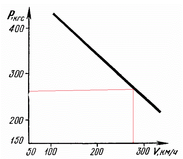

Тягу на скорости по формуле Р= 75*N*КПД/V считать не пробовали? 😉
Этот самый КПД будет в Данном случае на уровне 0.5 на скорости 100-110км/ч и 0.6-0.65 на 150-170км/ч. Сложно придумать каким образом эти значения могли бы быть выше.
пощитаем для проверки для начала на примере ЯК-52(360л.с) с максимальной 280км/ч и кпд 0.75
280/75*3.6*0.75=1.38
360л/1.38=260 кг лобового сопротивления, а значит и тяги
Смотрим на график по скорости и тяге. все сходится(плюс минус сопли)
Считаем зас##нца
http://www.airwar.ru/enc/la/pc6b2.html
Все таки 680 л с. скорость 231 км/ч кпд  0.75
231/75*3.6*0.75=1.14
680/1.14=596 кг
Итак на скорости 230 км/ч имеем тягу 600 кг.
Смотрим на график по М-14, прямая линия. на 280 км/ч 260 кг, на 50км/ч более 500. Разница 2-кратная
Логично предположить что если на скорости 231 км/ч тяга 600 кг, то на скорости 50км/ч тяга 1200 кг.
О чем вам уважаемы Денис было сказано выше.
Так что, не мучайте клаву.
    25,2 КБ · Просмотры: 199
А.Б, ведите себя ка кподобает инженерам. Сперва пройдите ликбез, а потом рассуждайте о мучении Клавы. Клава - девушка обидчивая. Потрудитесь найти хъотя бы обобщенный график зависимости КПД винта (ВИШ) оототносительной поступи и отобразите его на диапазон скоростей РС-6. Убедитесь, что максимальная мощность на валу его мотора все-таки 550л.с. и никак не 680, авторы статьи на airwar.ru пили водку а не учили English. Затем поймите, почему полет этого самолета на скорости 50км/ч невозможен физически.  Вот тогда все сойдется.
Извините, если задел. Но тяга винта этого самолета в любом случае на взлетных скоростях около 1тонны. И этот самолет, ярчайшая наглядность победы грубых сил над аэродинамикой. Висит на винте.
