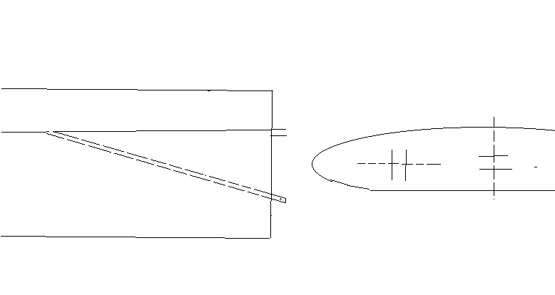

Всем привет, можно ли на подкосном крыле  расположить стыковой узел внутреннего косого подкоса  вот так:?
    2,9 КБ · Просмотры: 312
Всем привет, можно ли на подкосном крылерасположить стыковой узел внутреннего косого подкосавот так:?
Ну,оси узлов навески примерно так и следует размещать - горизонтальная ось переднего узла обеспечивает передачу вертикальной нагрузки срезом болта и работой проушины на сдвиг;задний узел навески с вертикальной осью,в свою очередь,так же передает продольную нагрузку.
Спасибо!

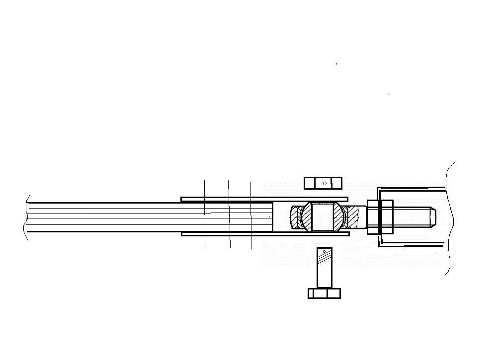

Подобным образом  можно? Вид сверху на передний узел, слева крыло, справа фюзеляж
    9,9 КБ · Просмотры: 222
Подобным образомможно? Вид сверху на передний узел, слева крыло, справа фюзеляж
Использовать шарнирный наконечник я бы не стал - в Вашей картинке вертикальная сила на узле создает относительно заделки шарнирного наконечника выворачивающий момент.Поперечная (вдоль оси z) нагрузка передается на фюзеляж через резьбу,что не является лучшим решением,хотя и терпимым.
Лучше было бы,если бы поперечная балка между узлами навески консолей имела бы по концам проушины с запрессованными в них ШС-ами.
