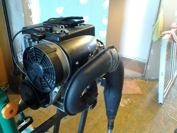

Примерка родного резонатора от двукарбовой Тайги. Глушитель срезан и изменён загиб. Длина не изменилась.
Какой вес получился? В оригинале он 9,4 кг если не ошибаюсь.
Компактно.  Красиво.  Однако  как  будет  работать - покажут  испытания.
Некоторые  сомнения  вызывает  весьма  крутой  изгиб  в  зоне  между  прямым  и  обратным  конусами  резонатора.
Безусловно - похожие  резонаторы  встречаются.  Но  возможно  что  они  были  специально  доработаны  в  процессе  создания.  Бывает  что  изогнув  резонатор  -  приходится  менять  и  размеры  конусов.  Пока  автор  не  отчитается  о  полётных  испытаниях  своей  конструкции -  я  не  стал  бы  рекомендовать  его  переделку  к  тиражированию.  Хотя  не  исключается  что  всё  получится  нормально.  Точный  ответ - только  по  результатам  лётных  испытаний.
Подобным  образом  изогнутые  трубы  существуют.
( Гнутые  под  90  градусов  между  прямым  и  обратным  конусом )
«rezonator_buran - Liliental'»
  Уважаемый Квадратов, полностью с Вами согласен. Постараюсь быстрее собраь телегу и поделиться впечатлениями.

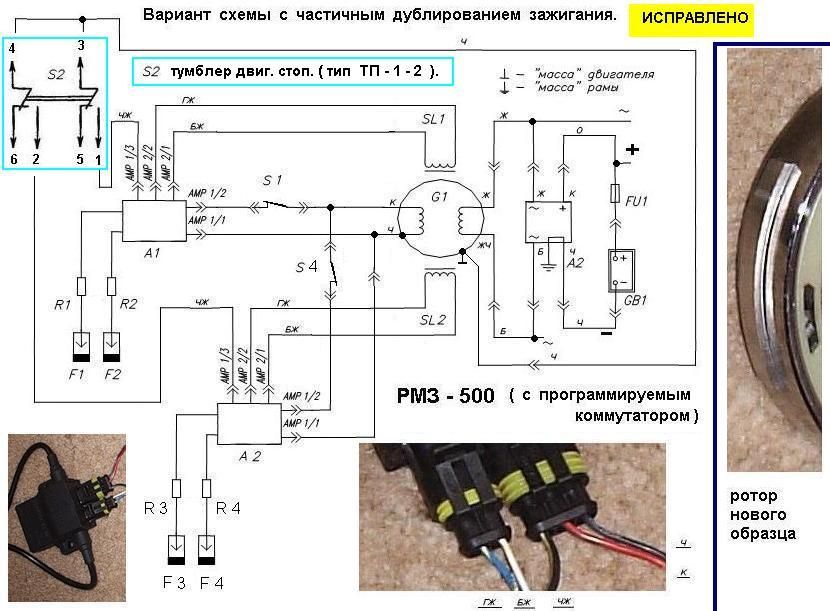

АКА  Тов. Сухов. - сейчас  уже  поставил  два  программируемых  коммутатора с  питанием  параллельно  от  одной  обмотки  зажигания.  Каждый  коммутатор  питается  через  свой  тумблер.  Тоесть  любой  из  коммутаторов  можно  включить  или  выключить ( обесточив  по  питанию ) независимо  друг  от  друга.
А с датчиками - SL, как на неправильной схеме или от одного параллельно? Вот бы правильную схемку уважаемый Квадратов нарисовал, а то в конец можно запутаться,  :🙂 пожалуйста. Коммутатор жечь жалко!
Еще, нет ли у кого диаграммы газораспределения, а то надо как то резонатор считать?

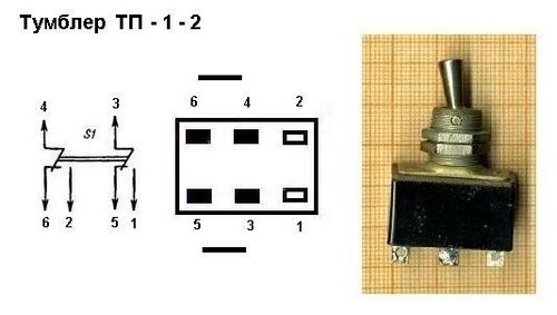

Как  опцию - можно  поставить  тумблер  двигатель  стоп.
Но  сделать  это  с  индивидуальным  подключением  коммутаторов.  Исправленная  схема  - прилагается.
Тумблер  может  быть  применён типа  ТП - 1 - 2  или  конструктивно  подобный.
У  Сухова  пока  только 2  тумблера  -  отключающих  каждый  свой  коммутатор.  Стоят  рядом  и  имеют  крышечки.  Если  стукнуть  рукой  по  обоим  откинутым  крышечкам  разом - оба  коммутатора  отключаются  по  питанию.  Общий  тумблер  он  вроде  пока  ставить  не  хочет...  Может  и  правда  не  целесообразно...
Тумблер  который  можно  применить  на  стоп  двигателя :
( или  можно  применить  конструктивно  подобный )
«Тумблер  ТП - 1 - 2.»
У  Сухова  стоят  два  одинаковых  датчика -  каждый  работает  со  своим  коммутатором .
Второй  датчик куплен  как  запчасть  от  снегохода.
Как  и  второй  коммутатор.
Исправленная  схема :
    86,1 КБ · Просмотры: 241
Спасибо большое kvadratov, теперь все наглядно и понятно 😉!

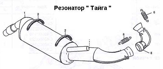

На  тему  можно  ли  успешно  рассчитать  резонатор  или  лучше  изготовить  по  известным  образцам -  рекомендую  прочитать  тему :
http://www.reaa.ru/cgi-bin/yabb/YaBB.pl?num=1258374963/0
Имхо -  рассчитать  самостоятельно  врятли  получится.
А  к  вопросу  об  образцах -  обращаюсь  к  участникам  форума.  Если  у  когото  есть  размеры  резонатора  от  Тайги  - поделитесь  с  товарищами.  В  этой  теме  или  в  теме  про  резонаторы...  Думаю  это  может  быть  многим  полезно.
В  первую  очередь ИМХО  интересны  размеры  такого  резонатора :
«Резонатор  Тайга  500»
Кстати - там  ещё  внутри - вроде  как  труба  присутствует.
Кто  резал - наверно  может  уточнить  по  конструкции.
Впрочем  и  размеры  второго  варианта -  тоже  могут  быть  полезны...  Только  там  ещё  ( как  я  понимаю  )  играет  роль  и  внутренняя  начинка.  Помнится  ктото  писал  что  резал  и  модернизировал  такой  резонатор.  Но  толкового  описания - я  чтото  так  и  не  припомню...  Похоже  не  выкладывали.

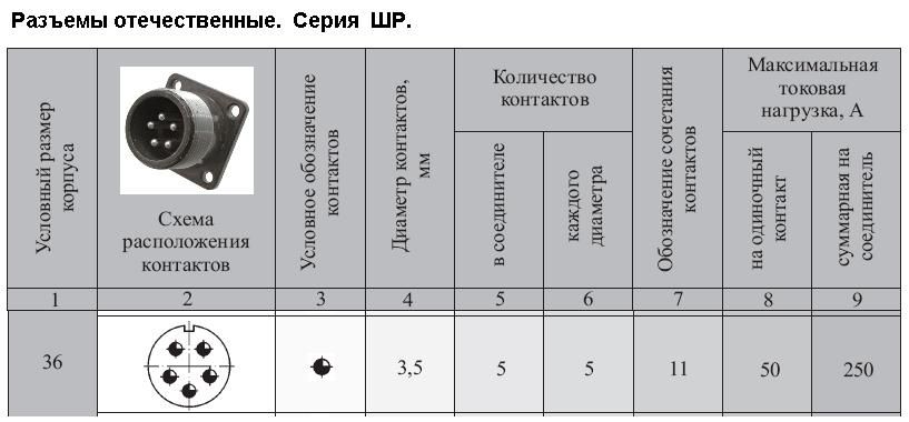

Кто подскажет где можно купить колодку штыревую четырехконтактную DTP04-4P Deutsch-папа   и   DTP06-4S-мама? Это попросил меня узнать чел,которого здесь нет. Я так понял ,что это разьем который у РМЗ-500,РМЗ-550 идет с генератора на "косу"
ИМХО  -  зачем  искать  редкую  и  дорогую  импортную  фурнитуру - от  которой  не  зависит  ни  скорость  ни  безопасность  полёта ?  Она  что  принципиально  не  заменима ?  В  нашей  стране  гораздо  более  распространены  разъёмы  типа  ШР. Я  поставил  бы  - к  примеру -  как  на  картинке. Выбран  с  учётом  достаточной  прочности  и  распространённости. На  таких вся  авиация  в  СССР  летала.
http://www.chipdip.ru/catalog/shr-sshr-connectors-rus/
http://www.zip-2002.ru/jpg/file.php?id=603
Ссылки - для  примера.  На  блошином  рынке  у  дедов  такие  разъёмы  ( бывшие в  употреблении )  встречаются  просто  за  копейки.
