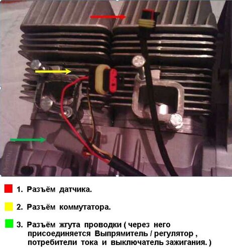

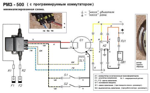

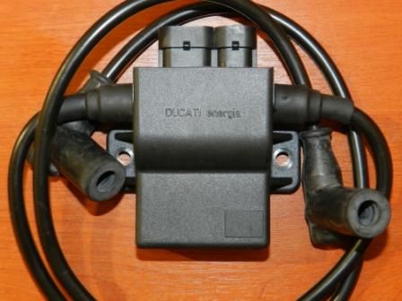

Парни, выручайте !!! В электросхемах ничего не понимаю, поэтому прошу объяснить "на пальцах". У меня РМЗ 500, из двигателя выходят 3 штекера (квадратный серый, черные - 3-ной и 2-ной), коммутатор ducati, с "мамами" для 3-ного и 2-ного штекеров. Подключаю штатно, движок заводится, работает, все норм.
Подскажите как подключить кнопку глушения двигателя и на каком проводе поставить выключатель зажигания (чтоб не завелся случайно). Фото не вставляется, надеюсь и так понятно.
вот такой коммутатор
    25,5 КБ · Просмотры: 261
В ветке про РМЗ-500 это обсуждалось, поищите там, у них электро схемы с 550 одинаковые.
Если память не изменяет, то для глушения нужно черно-желтый провод, выходящий из 3-х контактного чёрного разъёма соединить с массой двигателя, ну или с чёрным проводом квадратного серого разъёма, это одно и то же. Тогда искра пропадает.
Ну или можно по другому сформулировать - на квадратном сером разъёме жёлтый и желто-черный провода это переменка, её надо пускать на вход регулятора напряжения, а чёрный и черно-желтый (идущий от 3-го разъёма) это выключение зажигания, если их перемкнуть искра пропадает.
черный в квадратном (или масса) с желто-черным из 3-го  🙂 спасибо, а для выключателя тоже они ?

Совсем без схем - обойтись трудновато.
Однако - глядя  на многие схемы - напечатанные в один цвет на газетной бумаге  тоже часто испытываю приступы тошноты  и сомневаюсь - как не заплутать в трёх соснах - в трёх проводах. Поэтому схемы - обычно  стараюсь перерисовать схему в цвете и с наглядным расположением проводов.
Возможно - Вам - перерисованная схема не покажется такой непонятной.
Это стандартная схема снегохода  из инструкции снегохода -  из которой выброшены  все потребители тока - и  наглядно показана система зажигания и  система получения электрического тока для заряда аккумуляторной батареи.
Для просмотра в полный размер - кликнуть изображение.
«Упрощённая схема.»
Следует иметь в виду что на схеме не показана  конфигурация разъёмов -  кроме разъёма на коммутаторе.
Правильность  подключения  выпрямителя/регулятора следует отслеживать по цветам проводов.
Для тех - кому нужна полная схема  из инструкции снегохода в том виде - как её публикуют в документации  - ссылка :
«электрическая схема включения коммутатора  Дукати програмируемого (  РМЗ 500 ).»
Кстати - напомню  на всякий случай :
[highlight]-  Разём  генератора  и  раззъём  регулятора  выпрямителя  на  снегоходе  НЕ  соединяются  непосредственно.  Они  соединяются  с  разъёмами  из  жгута  проводки.[/highlight]
«Разъёмы  мотора  РМЗ - 500»

Может кто в курсе какой график опережения зажигания запрограммирован в коммутаторе DUCATI на РМЗ-550 ?
Я не уверен что на РМЗ - 550  и РМЗ - 500 идут одинаковые коммутаторы...
Однако если они одинаковые ( что ИМХО весьма вероятно )  - тогда таблица опережения зажигания должна быть такая :
