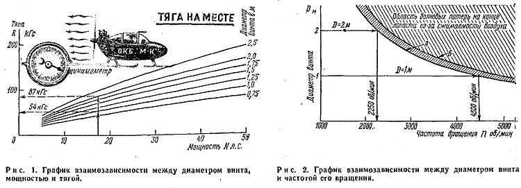

А какже этот график

Да не смотри ты эти графики. подойди к токарному станку и переточи маленький шкив под 2,58-2,7 и будет вам счастье полёта.

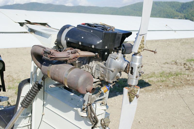

Недавно летал на своём самолете, правда в одиночку, Т +36, ползёт +3, с резонатором ДД, так температура задней головки +180-185 гр никаких 130 градусов нет и в помине, видимо, все-таки резонатор обоспечивает более правильную работу двигателя. Наблюдается подхват с 3800 до 5800, что требует в полёте миллиметровых движений РУД на максимальных оборотах. Также, как писал Pisman,при таких температурах идёт падение оборотов на 300-400 об/мин.Статическая тяга с разными винтами составила 135-150 кгс, причём скороподъёмность с самым тяговитым винтом( трехлопастной Д 1,7 м) оказалась ниже. чем с другими меньшего диаметра, а при планировании на 110 км/ч на 4000 об/мин работал,как хороший парашют,в общем, резвому самолёту большой винт не очень нужен

вот такой винт,ещё старый глушитель,сейчас ДД

Как решаете проблемку с подхватом ? Мы звонили производителю ДД и спрашивали - сказал, что есть такое дело - нужно затяжелить винт и сдвинуть диапазон подхвата и его интенсивность. Пока не пробовали.
Как решаете проблемку с подхватом ? Мы звонили производителю ДД и спрашивали - сказал, что есть такое дело - нужно затяжелить винт [highlight]И сдвинуть диапазон подхвата и его интенсивность[/highlight]. Пока не пробовали.
Каким образом?
Был бы я такой умный был шоб на такие вопросы отвечать, давно б уж в МАИ за рупии экзамены принимал, а не по помойкам железяки собирал 🙂
Было интересно что советовал ДД - кроме утяжеления винта. Для эффективной настройки надо изменять длину резонатора, также можно достичь некоего результата регулировкой карбюратора изменяя температуру выхлопа.
Мой опыт работы с резонатором и РМЗ-550 ограничивается на сегодня 3 моточасами. Что пока знаю (вот просто наивно пишу, что видел):
1. С сильно затяжелённым винтом есть слегка резонанс, обороты максимум 4000
2. С весьма лёгким винтом есть резонанс в диапазоне 3500-5500 с мгновенным и весьма сильным подхватом, обороты до 6000
3. Затяжеляя винт (оборотов на 300-500) разницы с п. 2 особенной не заметил.
4. Повысив ТВГ с 400 до 530 тоже разницы сильной не заметил.
5. Затяжелить винт до 5000 тыс. пока не пробовал, но почему-то кажется что может сработать.
ДД сказал (сам не слышал - звонил мой товарищ), что проблема не нова - ищите оптимальный шаг винта, подхват будет мягче.
Да я уже и сам это понял, при тяжелом винте подхват наблюдается уже после 4000, правда больше 6000 в полёте не раскручивает, но на 5500 идет в крейсере 125, температура лезет к 185. РУД уже поадекватней, попробую ещё иглу опустить. ну или винт меньшего Д, разбег только увеличится, сейчас как из рогатки выстреливает. метров 50 разбег
Тоже на паралете с Рмз 550 стоит  глушитель от "ДД" В одноместноМ  варианте подхват довольно сильно проявляется, горизонтальный полет практически невозможен. или с набором или вниз Пробовали затежелять винт, но тогда вылезла другая проблема,  очень силный  опрокидываюжщий момент вокруг горизонтальной оси.
Сегодня подстроил винт и получил приемлемые характеристики, на старте 6000, в полёте максимальные 6300 , и в горизонте 5300 на скорости 120, всё это при температуре +32, температура головок доходила до 190. но в горизонте опустилась до 180 гр,сделал видео,но интернет тупит, как получится.выложу
