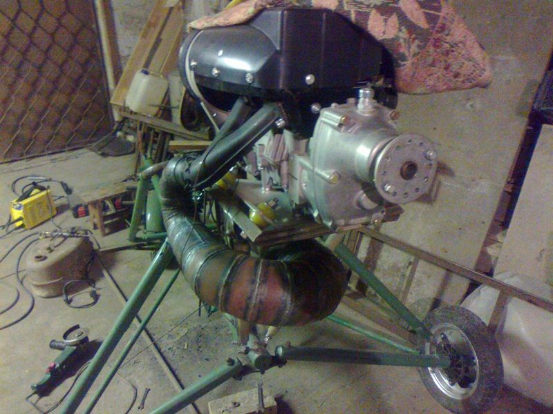

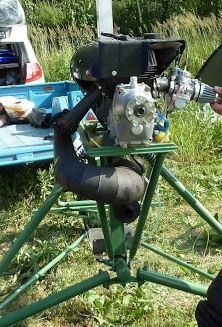

Силовая установка РМЗ-550.
Ну что всем спасибо!

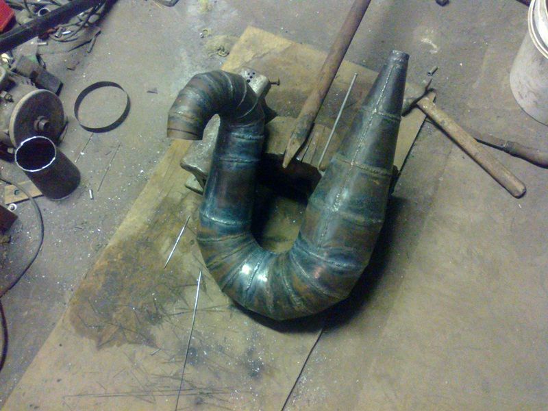

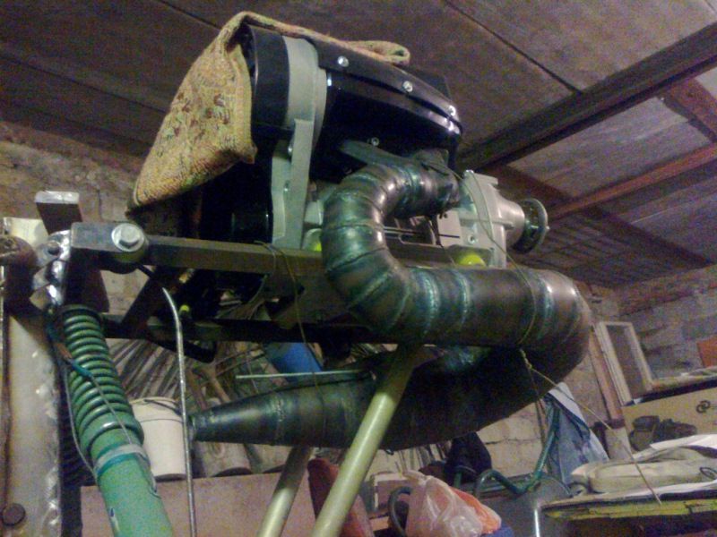

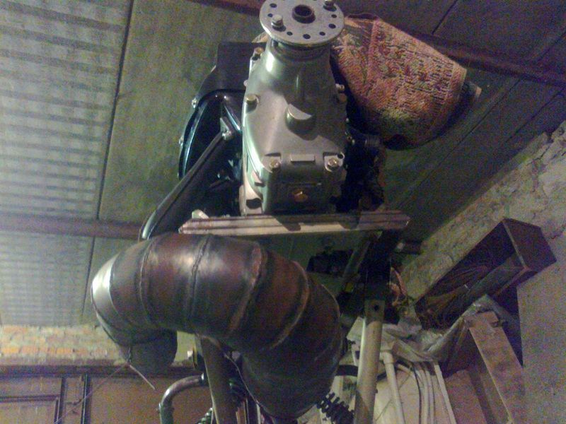

Вот вчера за 2,5 часа сварил резонатор как на фото выше.

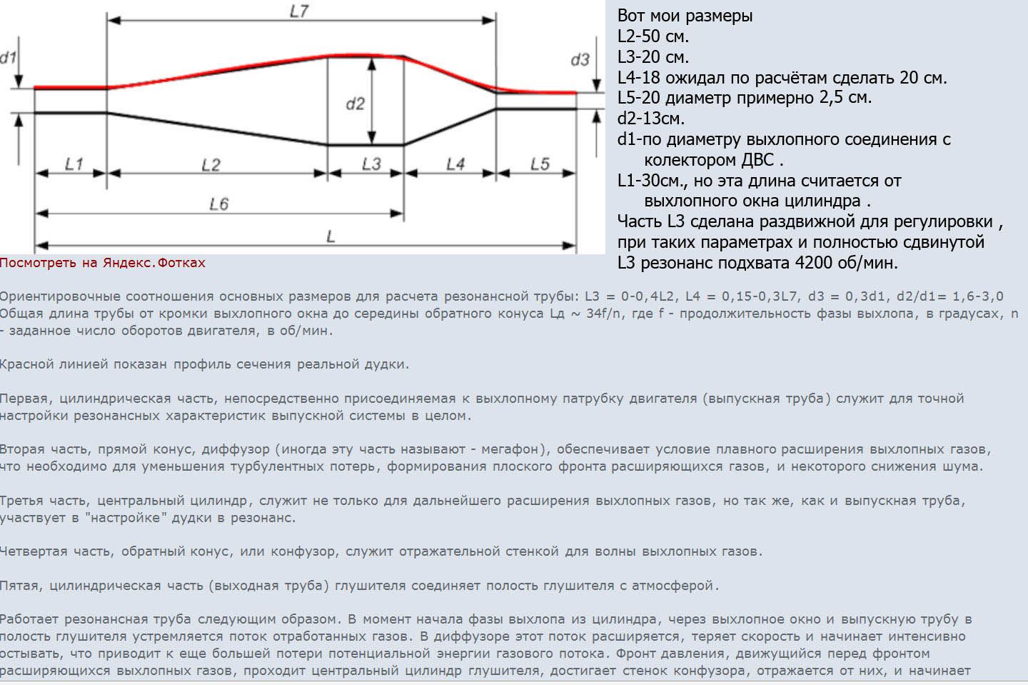

Тупо сняв размеры с экрана ( увеличив фото до реальныз размеров ДВС ) линейкой , произведя расчёты и выбрав среднее значение получил следущее
ВИДЕО РЕЗУЛЬТАТ

вот размеры
886.html
угол отаки 12 градус

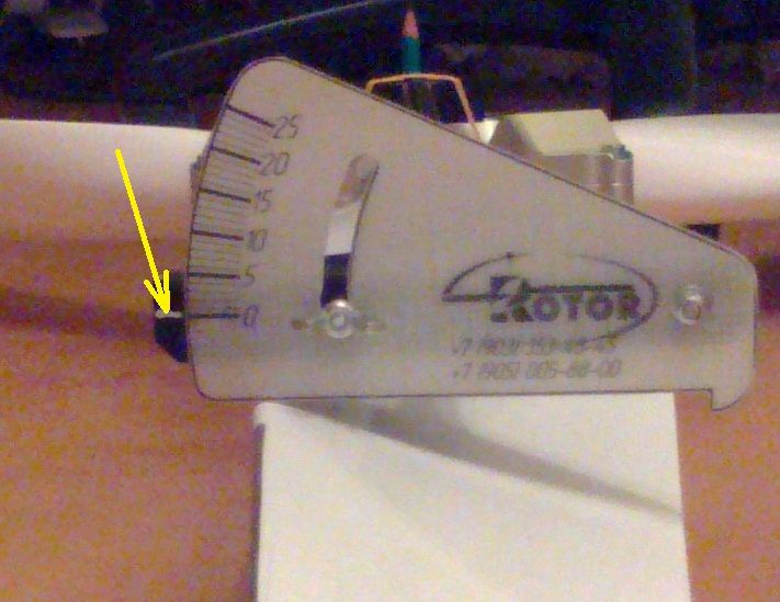

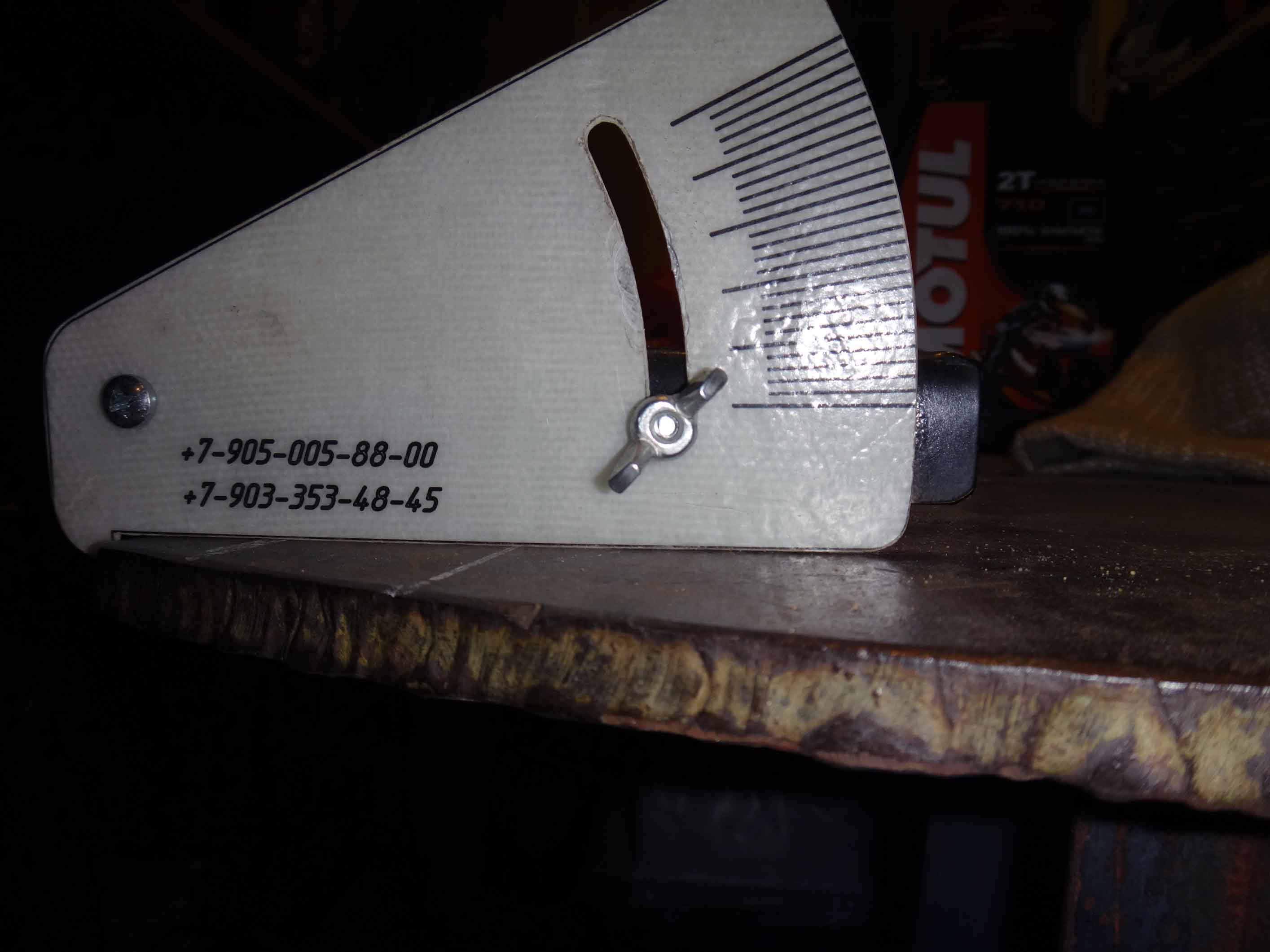

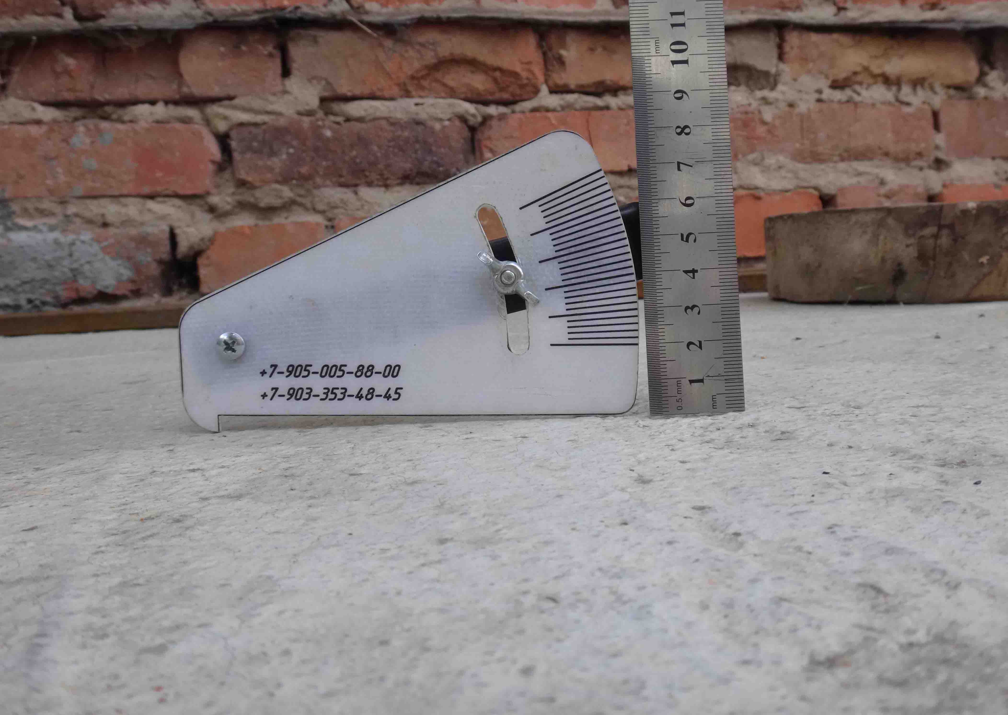

У тебя вроде винт от ОКБ "Ротор" (Кумертау), есть ли риска на линейке указывающая исчисления?, если таковой нет - установи линейку (для установки углов на лопастях) на плоскую поверхность (стол), это и будет ноль, чиркни риску.
Отпишись конкретно сколько градусов, а то при таких производителях - кто откуда чего берет, непонятно!

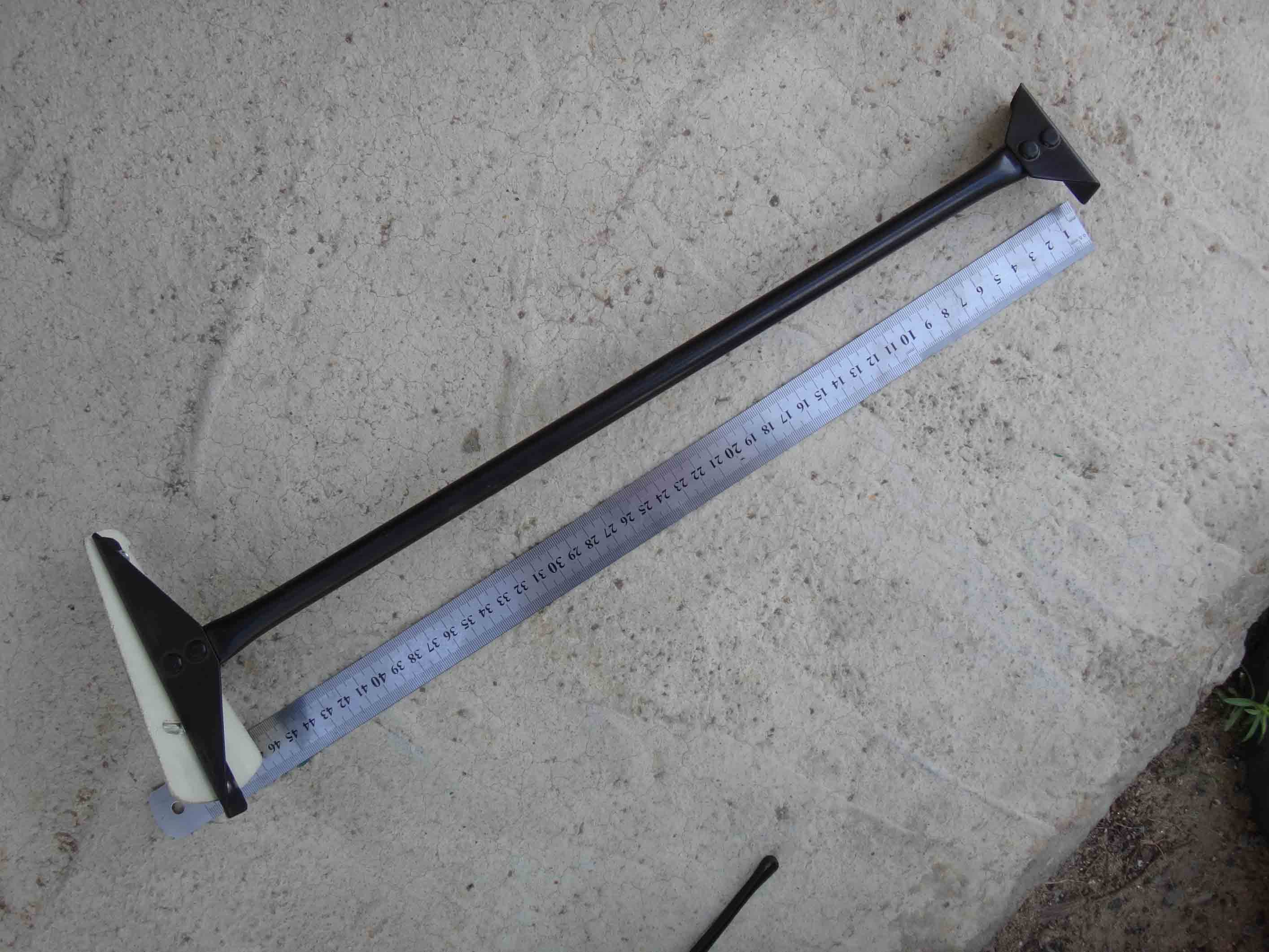

Написано 0,75 радиуса место для установки угла отаки. Винт изначально расчитан производителем 1,72м. у меня подрезан 1,64м.
  1.72м. /2=0,86*0,75=0,645м.
Линейка 0,467м.  иииии как мерить!?
Даже мой диаметр  1,64/2=0,82*0,75=0,615м.
иииии тут никак.
Вобщем от центра до измеряемого места растояние 0,495м. угол сейчас стоит 14 градусов . Подхват на 4200 об. до 7000 свободно , больше не пробую ( хотя сможет ) . Средняя часть резонатора ( которая ровная ) состовляет примерно 0,31м. и это мало - пологаю можно ещё сантимитров 10 прибавить . :-/
Нижний предел оборотов подхвата нужно довести до 3800юб/мин., удлинением средней части ( у меня не позволяет конструкция а гнуть нехочу , похоже прикол ещё и в прямой конструкции ) а верхний придел можно регулировать выхлопным диаметром ( постепенно уменьшая до 15 мм. ) дабы успевал резонатор накачиватся давлением чтобы скорость звука увеличилась до данной длины резонатора . 😉
Я имел ввиду вот эту метку, которую они не делают. Будем надеяться что линейки у них хоть одинаковой длины.

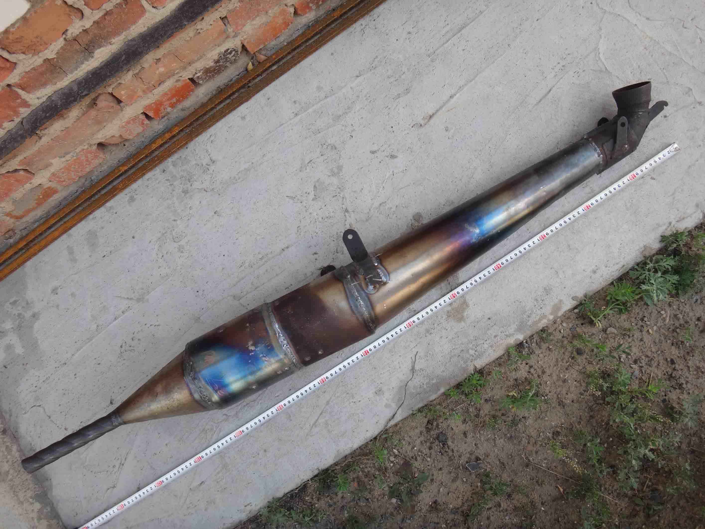

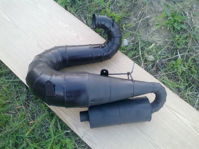

А резонатор у меня получился такой, правда я его еще не юзал по хорошему, обкатка двигателя пока 3 часа.

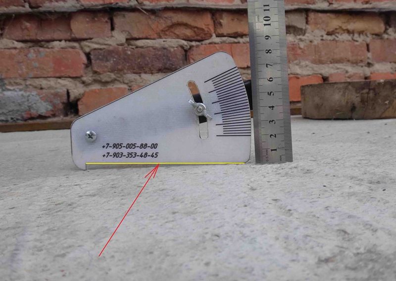

Гляжу опять не понял, хватит вести себя эгоистично 😉.
Вот эту плоскость (что на фото), и плоскость линейки которую прикладываешь к комлю винта, сделай параллельно (положи на плоскую поверхность), это и будет "0"(ноль), ставь риску как на моем фото (у тебя, я вижу ее нет), от этой риски и проводи исчисления. Не пойму, на что ты ориентировался раньше?

Всё понятно 🙂 !

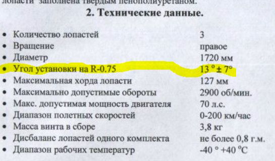

вот сноска из паспорта , фото линейки в длину и
на ромном месте.
Якобы видна погрешность в два градуса !
Но длина линейки никак не на 0,75 диаметра винта .
