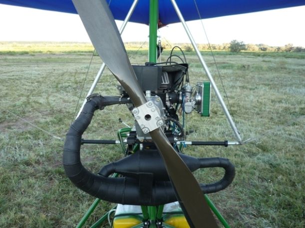

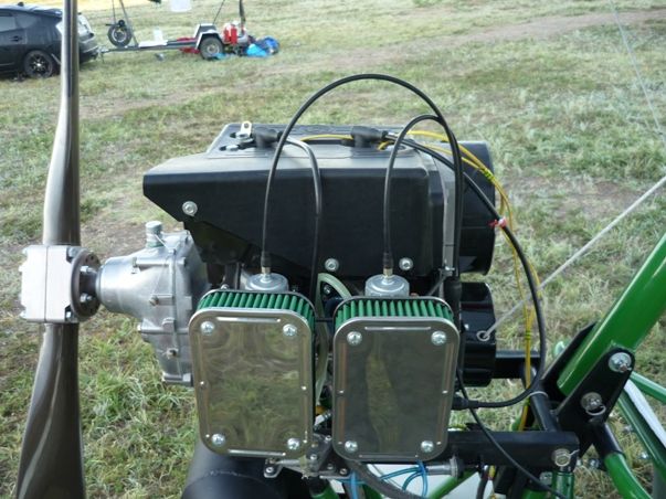

Спасибо топикстартеру и всей братии: облетал на августовские праздники аппарат с ВМУ РМЗ-550. Тема сильно помогла при работе. Спасибо всем.
    62,5 КБ · Просмотры: 158
    55 КБ · Просмотры: 161
Поздравляю с вылетом.   А тягу с этим винтом не мерил?  Уменя такой же в качестве запасного лежит, а летаю с Луганским 3 х лопатным.
