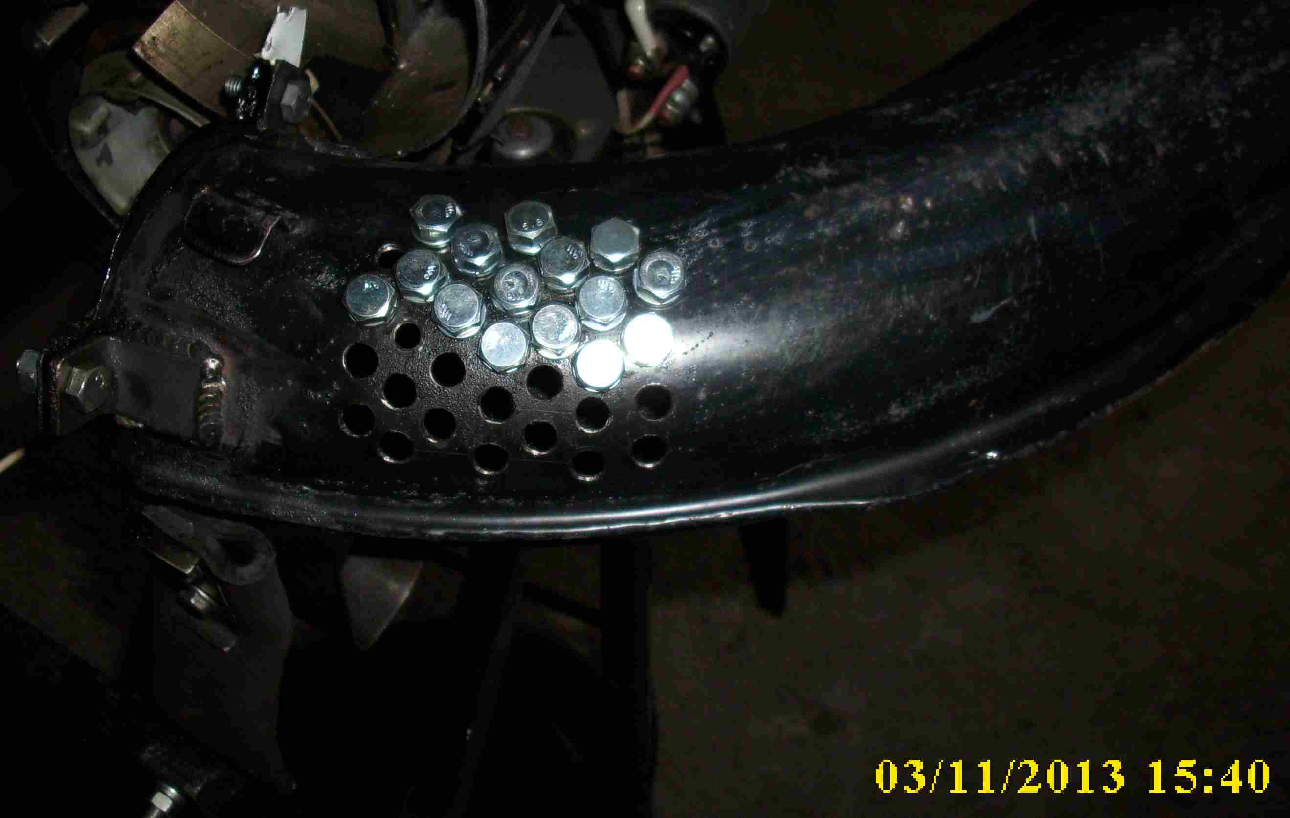

Вот с помощью такой реконструкции резонатора от "Тайги" удалось уйти от подхвата.  Обрезан обратный конус, а на его место поставлен отражатель. Уши крепления отвалились через 5 часов полета, пришлось усиливать. На тягу сильно влияет зазор. Шумит довольно сильно. Винт пришлось несколько разгрузить. Макс. обороты 6500-6800. Видимо сохранив принцип нужно удлинить трубу.
Есть другой вариант с глушителем, но пока еще сыроват, однако обсудить можно.
Спасибо, фотки довольно наглядные, теперь многие задумаются стоит ли на него тратить деньги, ведь данные переделки стоят того чтобы его сделать самостоятельно.
Что у него было внутри, были ли сетки перегородки, на каких оборотах начинался подхват?

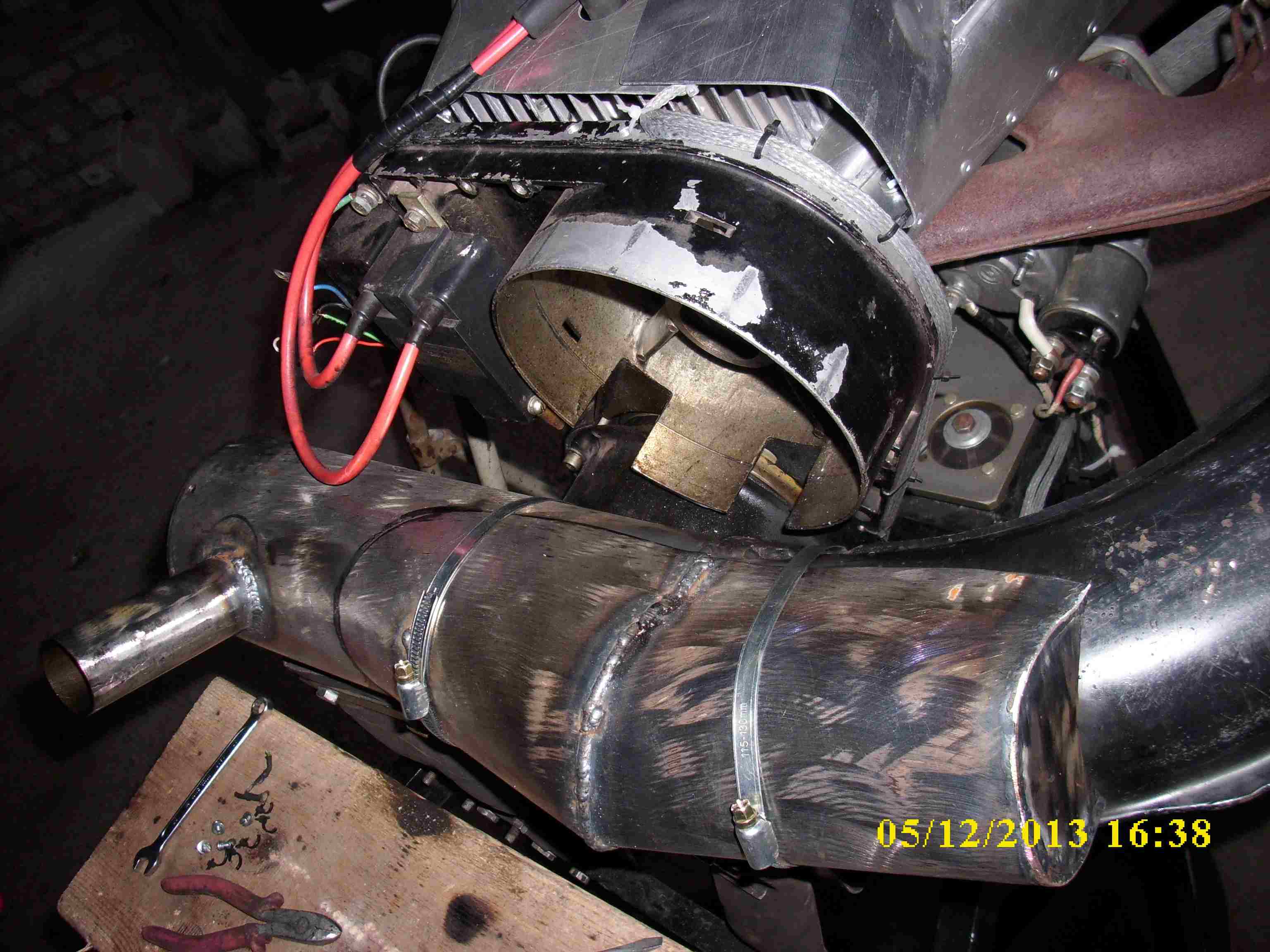

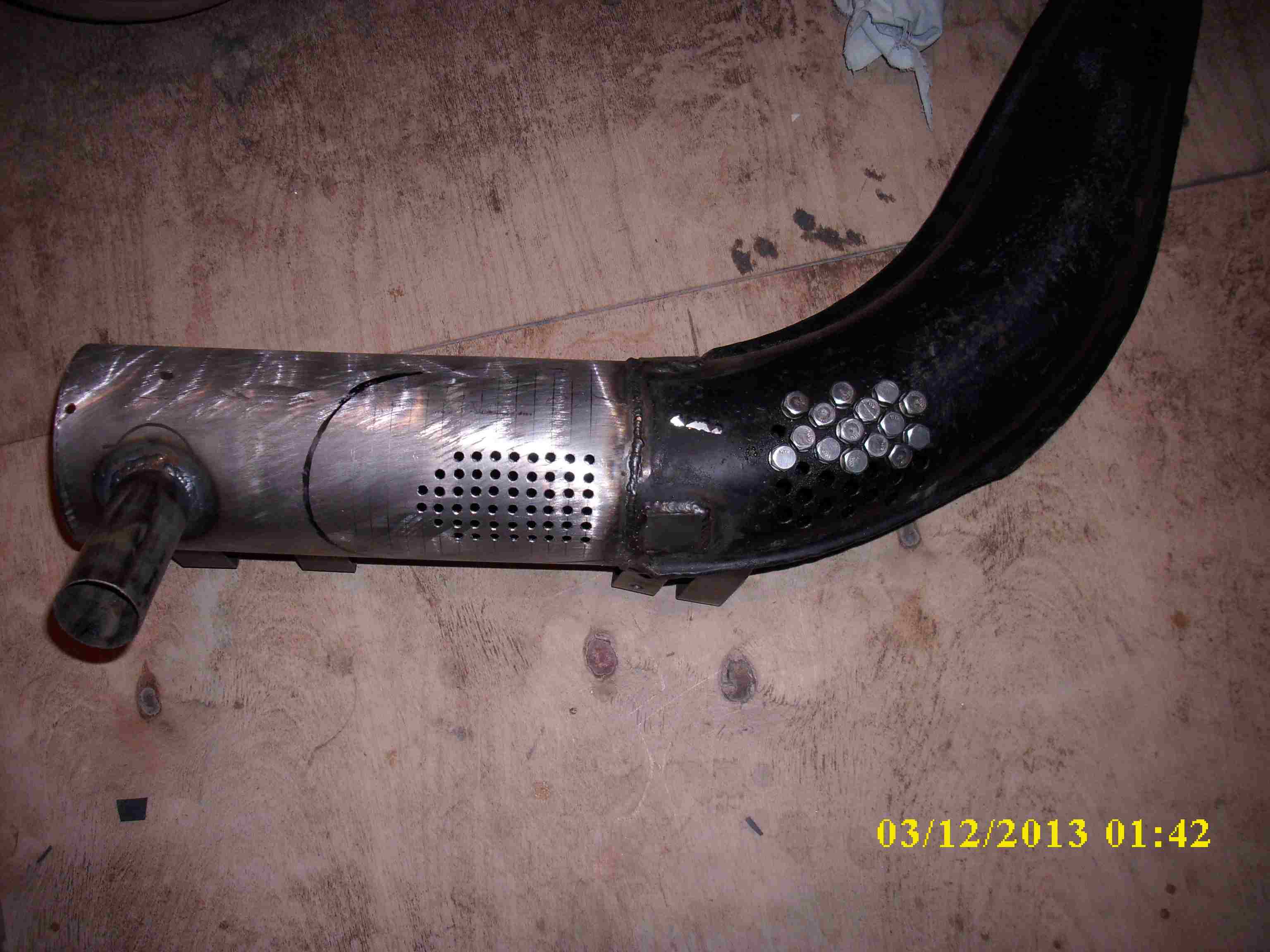

Развитие темы.

Эксперементально - практическая конструкция.
Но делать нужно по другому. Неудобно. Если крышку заварить, то не будет доступа к отверстиям.
Подобные (по принципу работы) конструкции есть у мотоциклов. С конца трубы вытаскивается одна вставка и появляется полный доступ во внутрь.

Ну - ну опешите что с подхватом , должно быть получше ... 😉
Подхват как таковой никуда не делся. Он просто ушел к 5500 об., и из-за значительной загрузки двигателя на этих оборотах, практически не заметен. Крейсер обычно от 4500 до 5000, а здесь кайф!.

Ну вот сварил глушитель по чертежам от  ротакса. Поставил , завёл .Было  об максим 5500 теперь 6100 тягу не мерил . На днях попробую лопастями облегчить винт. Ни какого подхвата, рост оборотов плавный. И по деньгам не дорого : лист нержавейки  800 руб,  раскроил детали на плазме с ЧПУ 1000 руб, сварка 1500 руб.
