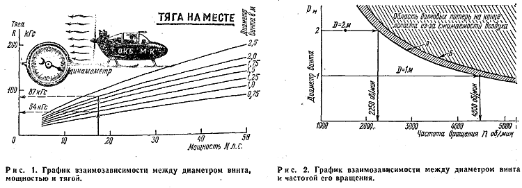

Ну остаётся померить тягу , тягууу , так что там у нас с зависимостью диаметра винта и максимальной тяги

А по винту...
Нужен редуктор с меньшим передаточным отношением. До сверхзвука далеко, поэтому конкретно для данного винта обороты можно прибавить. Лопасти уйдут на меньшие углы и условия работы данного винта улучшатся.
А вообще-то лучше с тем же редуктором заменить винт на больший диаметр, если за землю цеплять не будет. Тогда ометаемая поверхность будет больше и тяга заметно возрастет.
Нуу между диаметром и оборотами я отличьно писался и по тяге 150 данный диаметр обязан взять , чего для моего аппарата очень прилично.
