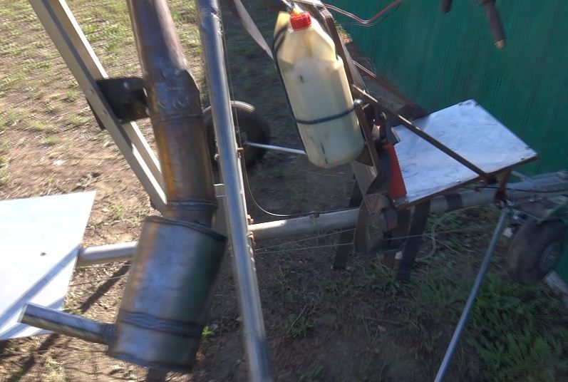

Силовая установка РМЗ-550.
На счёт помехиии...
Блин я на нём сидел !
Незнаю насколько это было помехой , площадка не асвальт, ровная грунтовка с небольшой травкой .

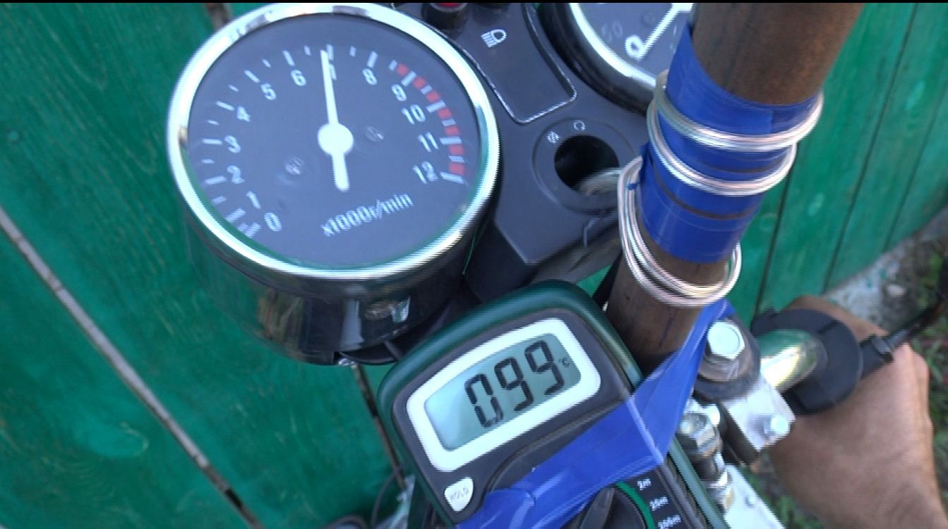

А угол менял в большую сторону ( утяжелял ) и похоже нагрел сильно что аш обороты сбросил и перестал слушать РУД совсем и нехватало силы для подхвата пока не продуло его на холостых .
Даа нужна температура головки !
Обещают принестим проволоку термопарную ту которую просто скручивают и на винт к нагревателю крепят , хочу её аргоном сплавить и сделать шарик ну и под свечку предварительно колибрнуть .

сразу установил в районе 13 градусов и в ожидании прекрастного ...
У меня все время ощущение будто ты перетяжеляешь винт, 13 градусов и выше, гляжу новая линейка, как она по длине?, сравни со старой, я на своем поставил 10 градусов по аналогу с другого аппарата с аналогичной силовой, тягу пока не мерил но если не сижу на аппарате при полном газе тоже задирает колесо, в отличие от твоего правое, обороты пока 6100 (обкатка 5-ть часов).
на 6800-7000 оборотах ДВС.
Может тахометр врет, или ремни проскальзывают.

А на нем и надо сидеть, а если тянуть за педаль газа так еще килограмм 20-ть можно вытянуть, только результат будет не объективным.
Интересный динамометр ты изготовил, я как то прям напольные весы в стену упирал, через дощечку для распределения нагрузки.

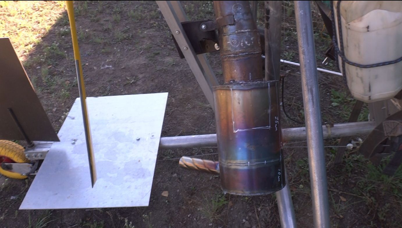

Готова нижняя новая замута на резонатор предложенная выше !
Завтра хочу папробовать и поснимать но ещё планирую под свечи медные кольца и от цешки термопару вставить, под одну , какую лучше использовать свечу ( наверное та которая к винту ближе ) ?
Ну а поповоду углов - так яж на разных пробую и на коком начинает недотягивать до 7000 на том и останавливаюсь , потом чтото меняю и добиваюсь чтоб дотянуло , а иначе небудет видно результата !
Может кто получал боольше при такой комплектации мотоустановки???

Вот из-за увеличения выхлопного отверстия я добиваюсь прибавки в мощности, но - резонансный эффект не упускаю - увеличением резонансной камеры .
