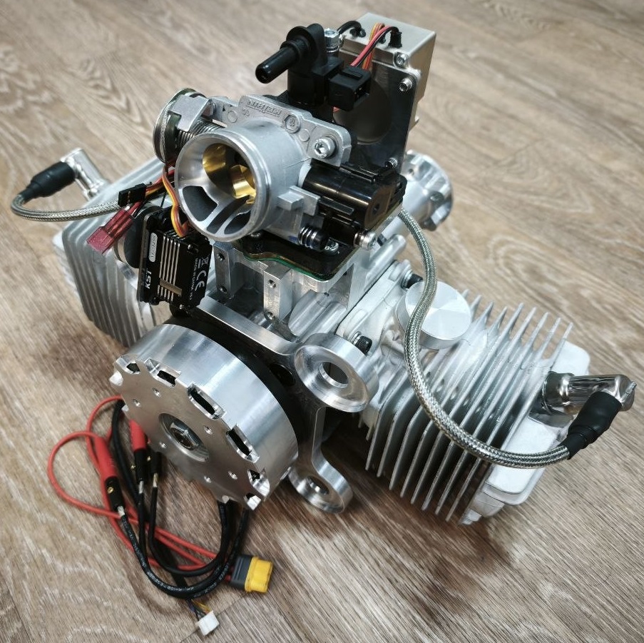

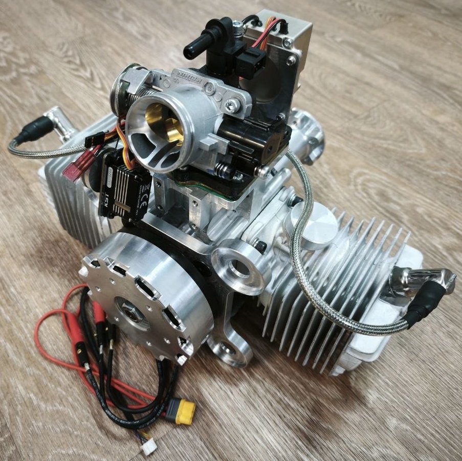

Посмотрите на это с другой стороны - у такого 4-х тактного Ванкеля удельные характеристики близкие к 2-х тактному оппозиту с КШМ.ПОНЯЛ - значит заказ со стороны. А как по вашему мнению- имеет эта техника производственную перспективу? Или так- капризная игрушка для скучающих богатых инвесторов?
Маленький одноразовый ванкель можно дешево делать экструзией ротора и статора через фильеру. Роторнопоршневые вынуждены работать на богатых смесях и удельно потребляют больше инжекторного 2-тактного оппозита.наверняка будет дороже в производстве

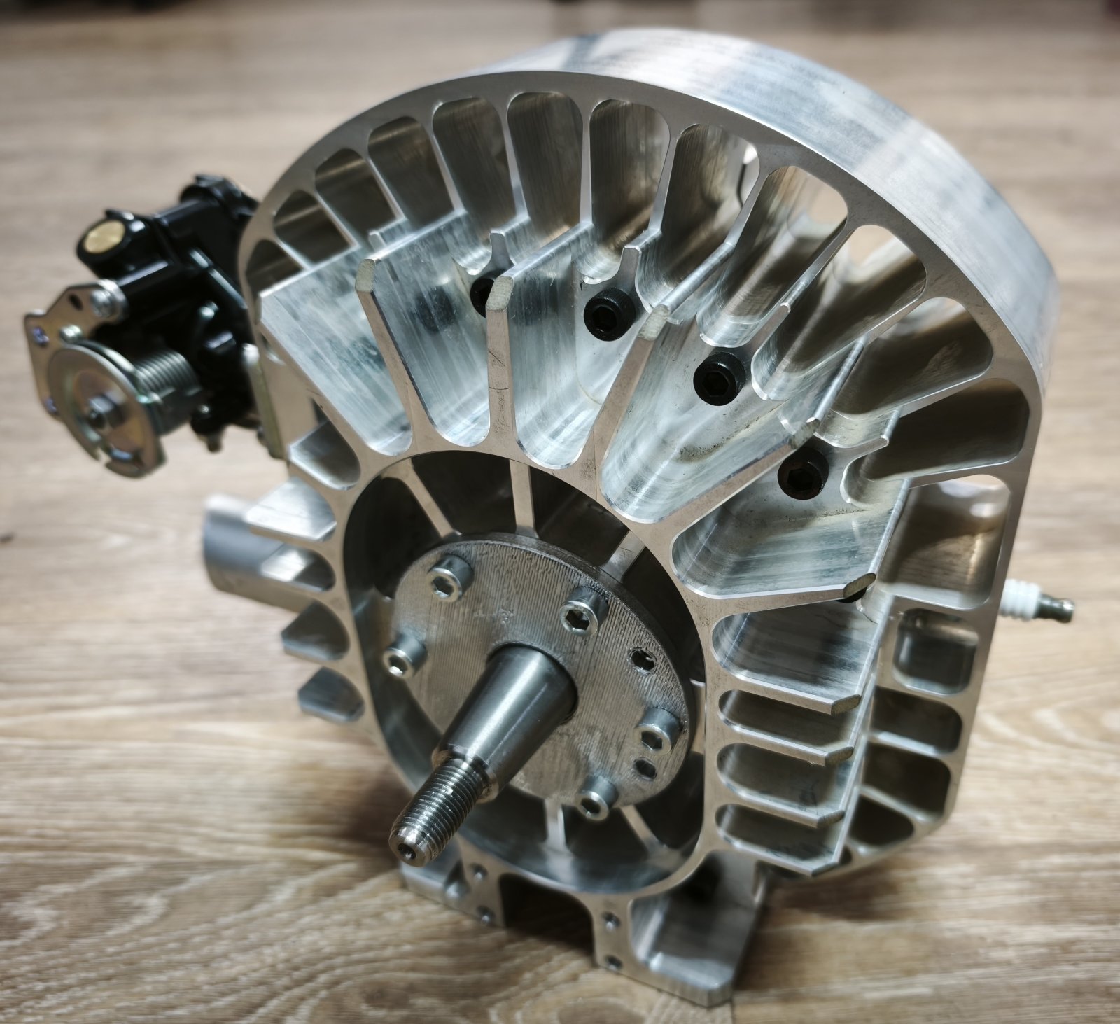

Спасибо за фото, интересно смотрится....Достал с полки один из своих ванкелей. Будет время погоняю.
26л.с., 8420гр, 217см3. Делали 294, 655см3. Рисовали и другие варианты. Знакомый в Белгороде сделал сначала прототип, а сейчас 10шт ~15л.с. ванкелей, я поставил ему комплекты зажигания и впрыска. Для ванкеля спец нужно спец исполнение, так как вал мотора вертится в три раза быстрее ротора. Для пропеллера ванкелю практически обязателен редуктор. С практической точки зрения и по экономике инжекторный 2-тактный инжекторный ванкель рациональнее.рабочий объем у этого моторчика?
Да не рациональный двигатель. Сначала когда снимают кр. момент с ротора повышают обороты, а потом приходится ставить редуктор и обороты снижать....26л.с., 8420гр, 217см3. Делали 294, 655см3. Рисовали и другие варианты. Знакомый в Белгороде сделал сначала прототип, а сейчас 10шт ~15л.с. ванкелей, я поставил ему комплекты зажигания и впрыска. Для ванкеля спец нужно спец исполнение, так как вал мотора вертится в три раза быстрее ротора. Для пропеллера ванкелю практически обязателен редуктор. С практической точки зрения и по экономике инжекторный 2-тактный инжекторный ванкель рациональнее.
Если ванкель для привода импеллеров на скоростных ЛА применять - то редуктор не нужен.Да не рациональный двигатель. Сначала когда снимают кр. момент с ротора повышают обороты, а потом приходится ставить редуктор и обороты снижать....
