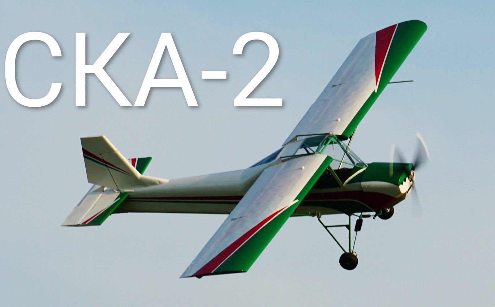

Кстати ,что бы облегчить вставку шайб делал их заранее разрезными /ставить разрезом вниз/, гайку ослабляли и устанавливали . Болт соответственно делается с запасом.
АНДРЕЙ78
Беларусь
Просто 3-4 градуса, и все без шайб летит ровно,
Хотя много зависит от параметров винта , но на трёх моих самолётах так стоит, я даже не подстраивал.

Ну, отлично самолет строился без стапеля и нулевые отклонения. (y)
АНДРЕЙ78
Беларусь
Со стапелем удобнее и быстрее, но я без чертежей, поэтому и без стапеля, ведь они все четыре разные, 3 и 4-ый они похожи но разные, мне под каждый стапель делать , главное ровный стол и глаза.

Вот нахрена писать про гЕмор, если сам не понимаешь, правда, поверьте, есть люди, которые понимают, что они делают...
Самолёт летает. Андрей сделал выводы - сказал, что поменяет далее.
Вы, сделавший два недосамолёта, пытаетесь ему что-то порекомендовать? Да просто читайте и наслаждайтесь грамотными решениями мужика...
Уважаемый, я вот молчу пока, но самолет прям колхоз красное знамя, все решения прям очень спорные и сколько такой самолет пролетает непонятно, ни одного расчета и чертежа, как я понял нету, всё сделано по наитию.
Я конечно желаю удачи в нашем не легком общем деле.
Но мир опытный авиационный специалист и к его мнению надо прислушиваться.
он как раз представитель профессиональной, а не самодельное авиации, где всё по правильному сделано.

Крыло, стабилизатор, киль, стойки, моторама, на всех самолётах сделаны практически одинаковые, второй самолёт мы регистрируем, и на эти детали ,узлы сделаны чертежи и расчеты.

Леш спасибо конечно, но мне самолет определенно симпатичен. Да, есть некоторые моменты которые не вяжутся в моём представлении , но конструктор весьма лоялен и я его понимаю т.к. что то переделывать на летающем борту это очень тяжко. Не знаю как пойдут у Андрея дела дальше , но все же учёт некоторых пожеланий пошёл бы самолету на пользу.

Мне интересны все мнения , больше мнений, предложений, только плюс. Может не на этот борт на следующий, они пригодятся.
Смысл этой ветки если не будут предложения и мнения.
Ждём погоды , пока нас заливает, и проверим планирование и посадку с выключенным мотором.
