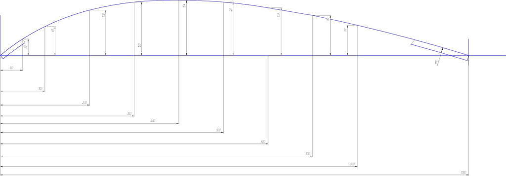

Длинные новогодние праздники 2013г. позволили вдоволь покопаться в интернете, опять же ветка оказала неоценимую услугу, и к середине января родились нижеприведенные схемы, которые для меня сейчас стали основными чертежами. Построены в масштабе 1:5, висят сейчас на стене и очень даже востребованы. Исчерчены новыми красными линиями, уточнениями в процессе постройки, но снятые с них размеры вполне стыкуются при сборке конструкции.

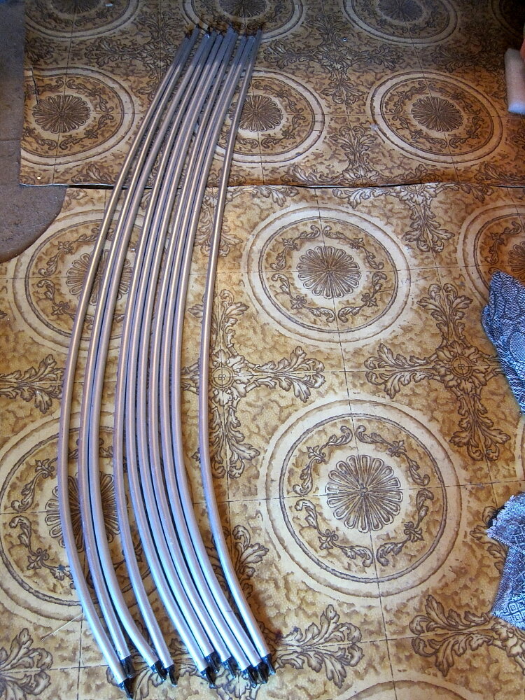

Начать сборку решил со стабилизатора, рулей высоты, киля и руля направления. На моей памяти многие так поступали... У меня в гараже висят аж два киля - вечным памятником  🙂
В масштабе 1:1 вычертил всё это, в нужных местах применил гидравлический трубогиб, и:
