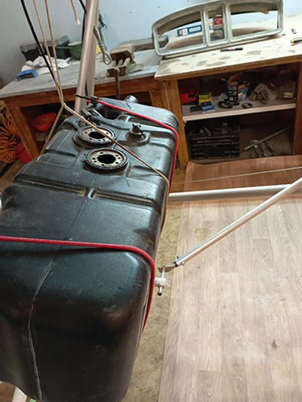

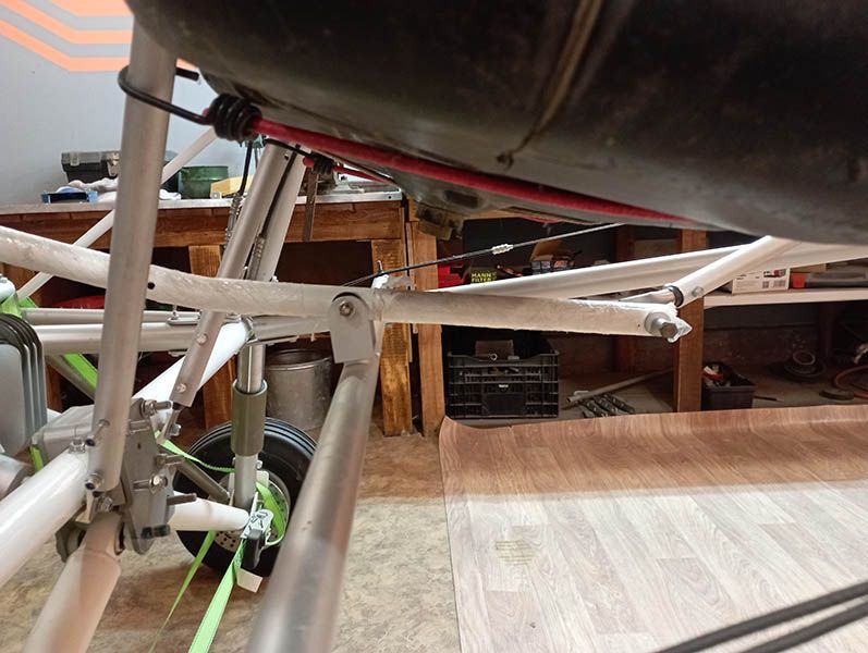

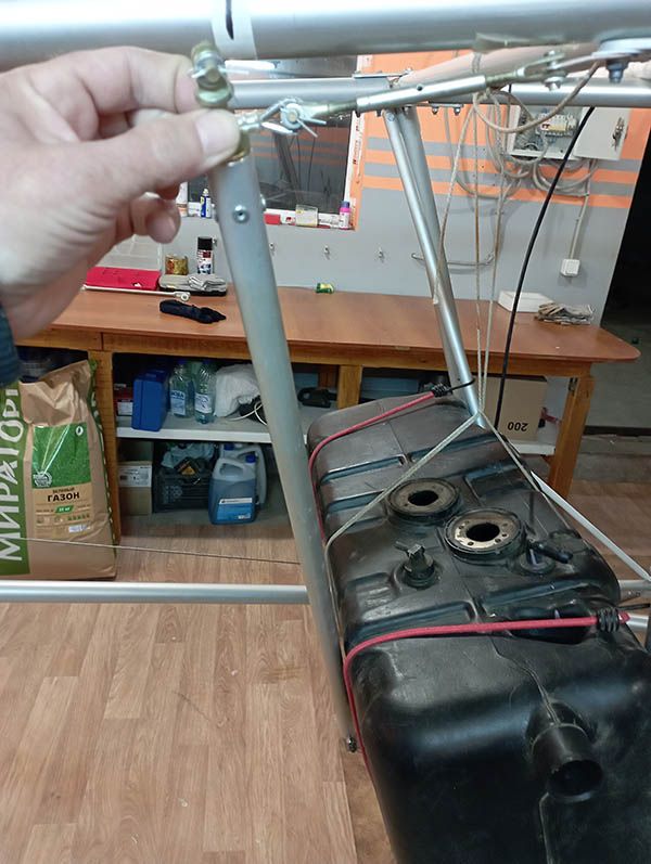

Тяга на закрылки практически соприкасаются с баком.
На верхней трубе черным маркером я указал точку, где должна находиться тяга
Получается что тяга будет задевать топливный бак

Да, Марат, баки у нас почти одинаковые. У меня стоит на 2-х дюралевых трубках, расположенных перпендикулярно баку и параллельно оси самолёта. Примерно там же где у тебя крючками зацеплены резинки на крайнем фото. На трубки одеты толстые термоусадки или шланги, чтобы не протёрся бак о металл, + ремни, разумется. Получается, что бак стоит на этих трубках и вроде как подвешен одновременно.
У самолёта буду не ранее субботы, сфотографирую, замерю.

Это-ж сколько в нём литров?)) Дальние перелеты возможны прямо. У меня стоит бак Антона-Дениса, 45 литров, вообще ничему не мешает, но вопрос стоимости, конечно... От Газели подешевле будет.

65 литров. Уфа-Казань на одном баке дошёл с нелёгким, по массе, учеником. +промежуточная посадка на пол-пути, размяться, в туалет и т.п.

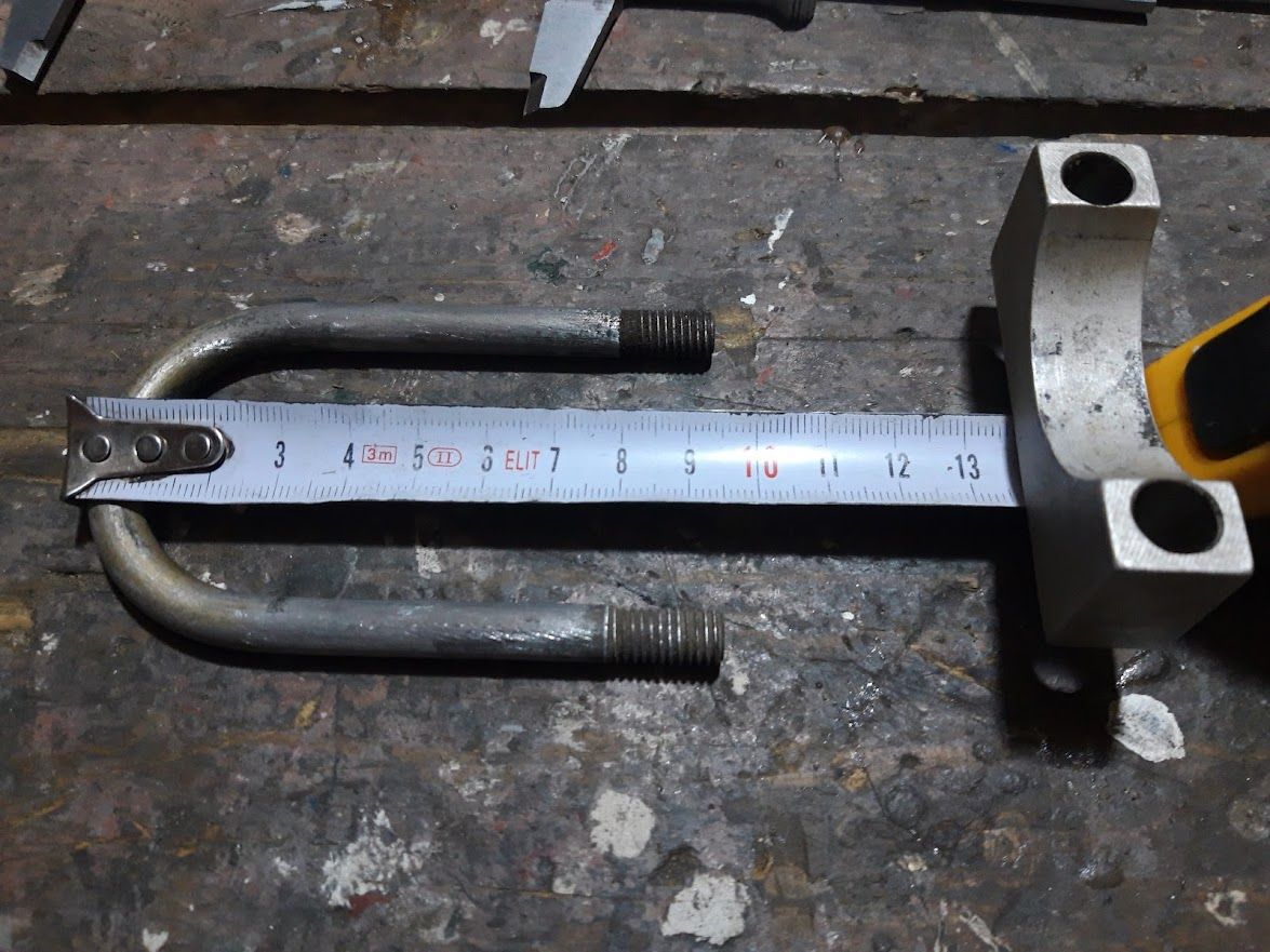

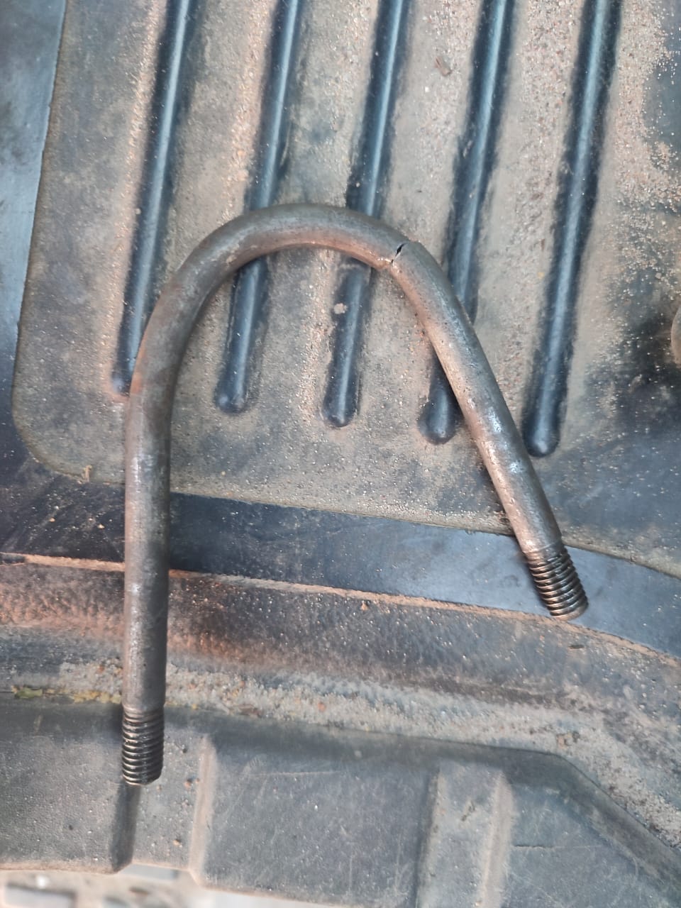

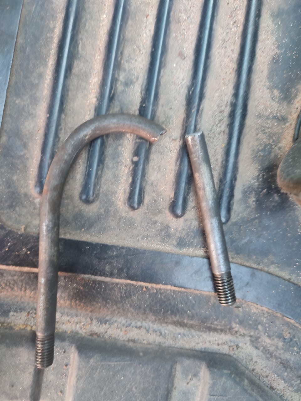

Товарищи Скаеводы, подскажите где можно заказать U-образную скобу крепления рессоры к трубе №9 ?

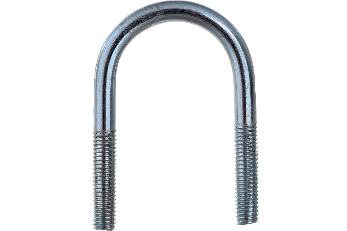

В выходные при посадке одна из них лопнула. Пока купил в строймагазине, но она короткая, резьбы едва хватает и тонкая, всего 7 мм (хотя по каталогам она везде идёт как 8-ми мм!) против настоящих 8-ми мм у оригинальной.

Марат, привет,лучше две, я куплю! Их вообще 4 в комплекте должно быть, т.к. рессора на 4-х крепится! Если все 4 найдёшь, 2 себе оставь, мало ли что, а 2 я бы забрал.
Всё таки 15 лет отлетали эти скобы уже у меня))

Олег, из строймагазина совсем не то, будь начеку, пока не поменяешь) Оригинальная скоба это 30ХГСА, ещё и термообработанные. Помню их цвет, когда посылку от "Аэроса" получил. В лучшие благословенные времена...

Да, спасибо, понимаю прекрасно, что это очень-очень временный выход из положения, строительную снаружи поставлю, живую оригинальную внутрь и буду искать или заказывать что-то покрепче, возможно из 10-мм шпильки.
Марат пока не смог найти эти скобы, так что я в поиске решения вопроса в данный момент.....

возможно строительная получше будет, есть фото сломанной ? по резьбе сломалась ?

На срезе никаких окислов нет, т.е. медленно развивающейся трещины не было. Порвало одномоментно.

Олег, может проще поискать тех кто сможет сделать из 30хгса данную скобу?
Деталь не сильно мудреная. Нужно найти прут 30хгса, нарезать на нем резьбу. Нагреть согнуть , нагреть снять напряжения .. Наверняка можно найти производство с необходимыми технологиями.
Ps. А что на фото скоба какая-то разогнутая ? Это ее при каких условиях так разогнуло?
