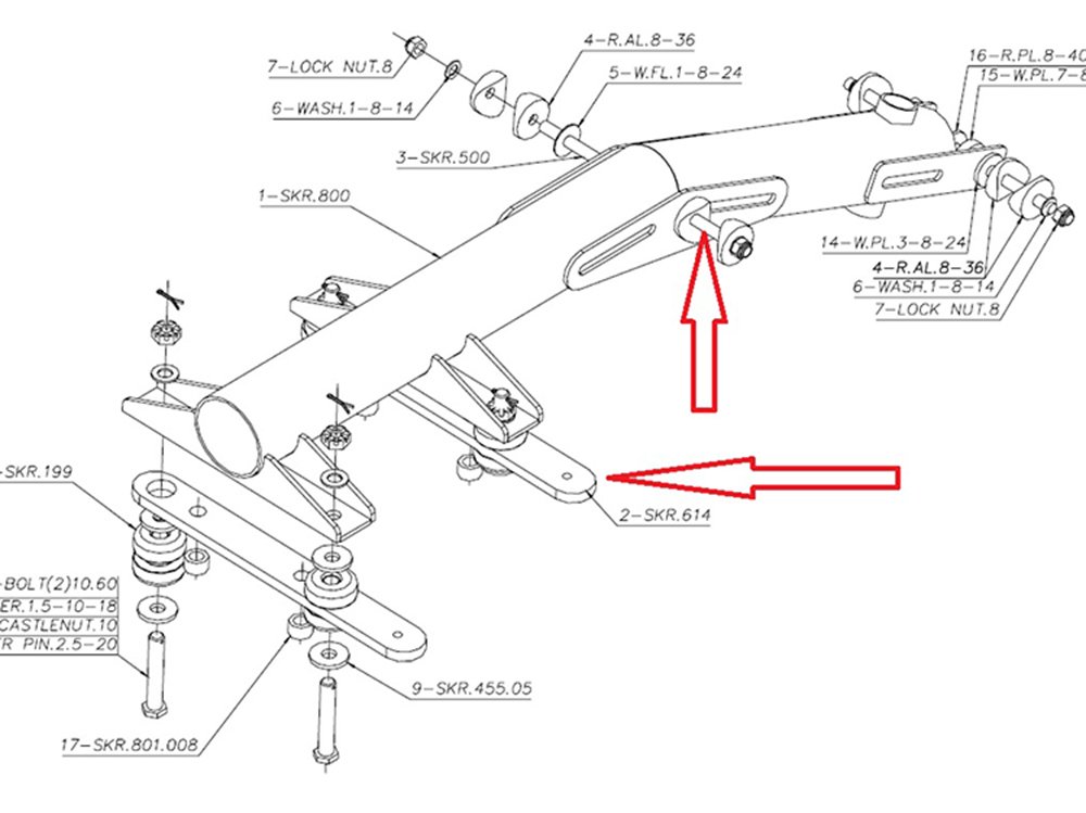

Парни, нужны чертежи вот этих деталей для моторамы под Rotax 582
Интересует размеры (чертеж) 3-SKR.500 (болт) и 2.SKR.614 (пластина)
Я как то давно встречал у нас в теме, кто то выкладывал чертежи на некоторые делали
А возможно у кого то есть чертежи
Поделитесь, если у кого есть возможность.
А возможно у кого то сейчас имеются в наличии - куплю у Вас )))
