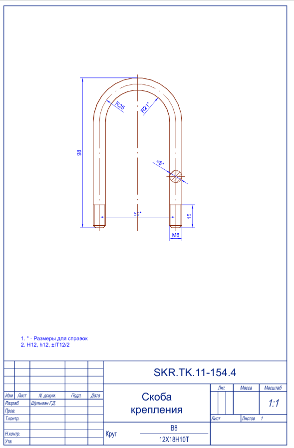

Примерно в этом направлении и думаю, про процесс самостоятельного изготовления.
Да, она разогнута, т.к. стоит внутри, соединяя центральную трубу D=40 мм с плоской рессорой и подвергается растягивающей нагрузке. Лопнув она превратилась в своеобразный крючок, который разгибаясь до последнего сопротивлялся нагрузке, что позволило штатно приземлиться и дорулить до ангара.
п.с. вот чертёж нашёл от Аэроса, она вообще из нержавейки.

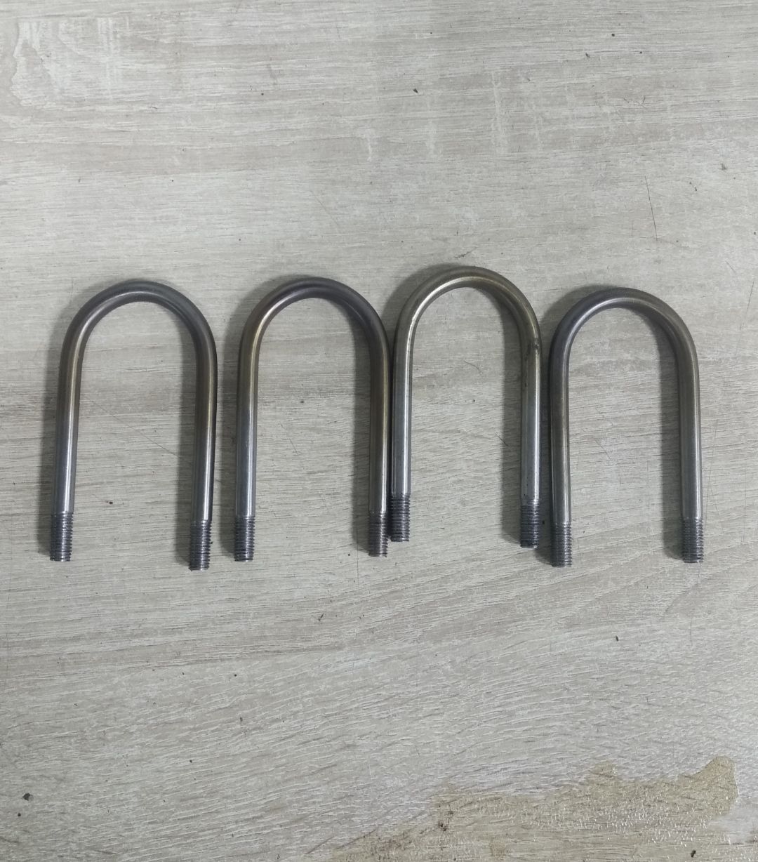

Изготовили мне из 12х18 все 4 штуки (гнул сам).
Параллельно мне из 30ХГСА нарезали 4 прутка и отожгли, чтобы их можно было согнуть.
Получилось "задвоение" заказа, выкупил все 8 штук чтобы людей не обижать, теперь у меня 2 комплекта. Из 30ХГСА и из 12х18)))
Так вот случилось...
Теперь о странном, на чертеже от Аэроса чётко указана нержавейка, а та оригинальная скоба лопнула "нехарактерно" для нержавейки, без предварительного вытягивания, взял магнит проверил, обломки хорошо магнитятся, значит точно не 12х18. Тогда из чего она была сделана хз....:unsure:

08Х13 например тоже нержавейка, магнитится, и трещит от циклических нагрузок очень даже.
Ну не думаю, что Аэрос будет ставить изделие из такого металла в узел с циклическими нагрузками ;)
Та оригинальная скоба и была у тебя из 30хгса, аппарат то древний, до оптимизаций и удешевления комплектующих, "я так думаю" © :rolleyes:
Может и так, буду наблюдать за эти узлом теперь внимательнее)

Здравствуйте. Скоба из 30ХГСА делается из прутка ф9 шлифуется гнется термообрабатывается и покрытие. вариант из калибровки 30 ХГС А ф8 мм. Чертеж не верный из нержавейки не делали.
Шейх
Я не умею строить самолеты, я умею на них летать!)
Казань
Спасибо за информацию! В данный момент стоит и пока успешно летает из нержавейки. Из 30ХГСА ещё в процессе изготовления. Откуда этот чертёж и почему там из 12Х18 не могу сказать, не я рисовал.....

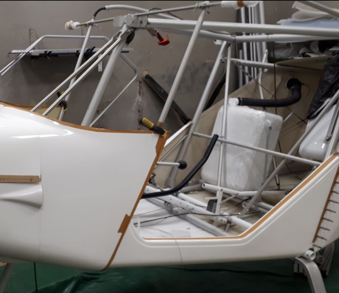

Всем привет)
Парни, подскажите, кто и как крепил спассистему МВЭН
Если есть еще фотографии, с размерами - буду благодарен

Марат, привет. Чуть раньше бы написал, я бы замерил. У меня швеллер алюминиевый стоит,а на нём уже СС.
Размеры и эскиз я тебе скину только в следующую субботу.

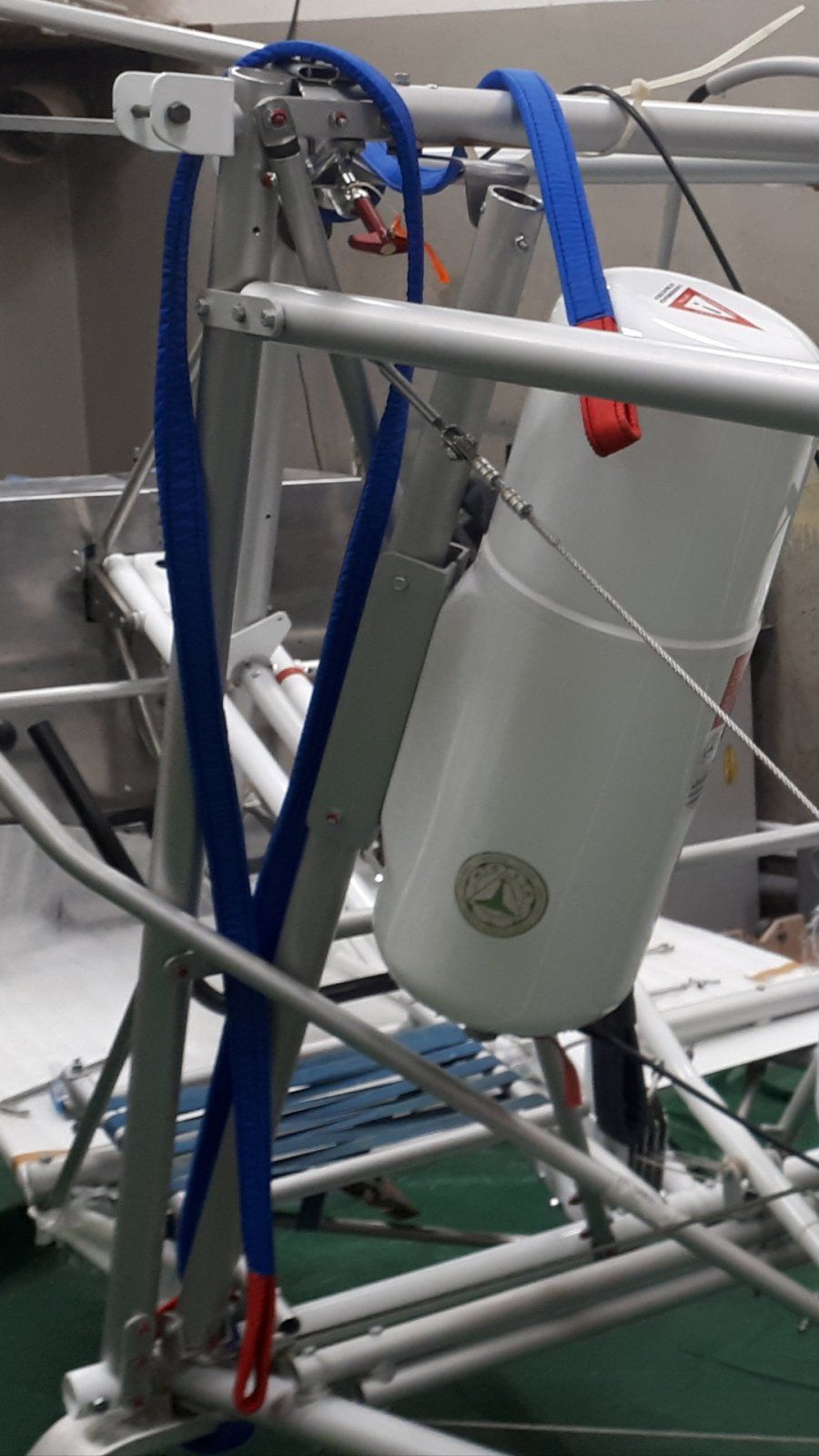

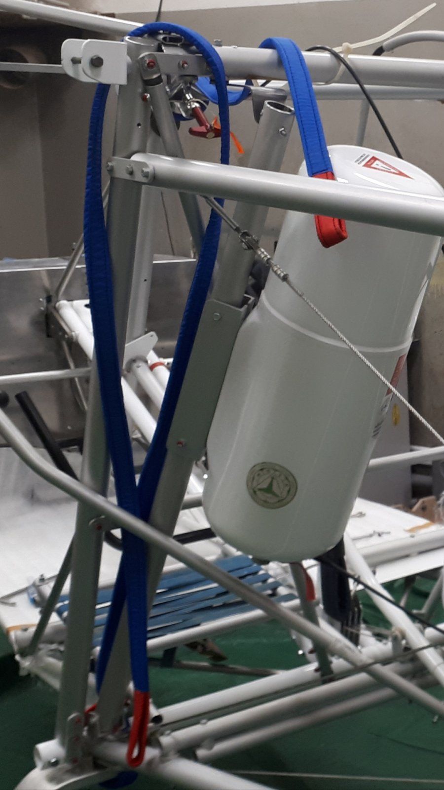

Holmgarðr
Спас систему поставил таким образом. В принципе на фото все видно, размеры по месту. Крепление спассистемы состоит из двух уголков и трубы.
Земля
Подскажите пожалуйста что за система(если не затруднит ссылочку) , вес и скока шейкелей просят (наверное по ссылке и эта инфа будет), и на какой вес ЛА рассчитана ?

Бак стоит штатный на 40л. Если станет мало данного бака , на его место можно будет установить самодельный бак большего объема, места там достаточно.
Anser, прежде всего спасибо спасибо за информацию
Очень интересный вариант установки у Вас. Особенно понравилось нижнее крепление.
Вопрос - а для топливного бака место у вас хватит ?
Для стандартного бака места хватит, если бак увеличенной ёмкости, то ставить спассистему некуда.
На старндартном скае, есть специальные отверстия в верхней части обшивки прикрытые липучкой под выход спассистемы.
