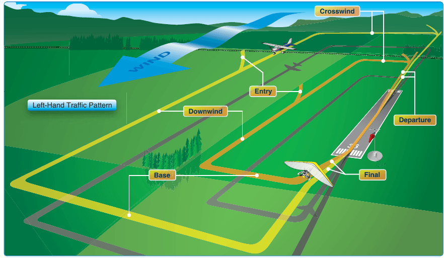

СХЕМА ВЫПОЛНЕНИЯ КРУГОВ НА ДЕЛЬТАЛЁТЕ

по делу: уже сказали , что сыровата схемка, нарисована красиво, но курсанта она действительно может запутать , а инструктор будет  все равно перекраивать ее под условия своего аэродрома и свою технику и т.д. ....т.е.,   если  хотите показать универсальную схему, тогда м.б. надо вместо конкретных цифр скорости  подставить Vкр или Vпл и т.п., а если это пример полета по кругу именно на Вашем аэродроме , то так его и назовите и укажите Н 1-го разв. и его удаление , если это у Вас оговорено и пр. подробности, и еще , думаю, для наглядности (курсанту ведь адресовано) надо таки обозначить на схеме этапы посадки : выравнивание- выдерживание, подробно нарисовать-расписать  на отдельной схеме, а здесь только обозначить...
для этапа построения захода и выполнения самой посадки готовлю отдельное пособие, но опять же под АЕРОС-2 GT //
Скоро выложу на всеобщее пользование.
Если вам надо подстроить схему под себя , то могу отправить сухую(без данных H/V кр и V пл и т. д.) :~)

   Хочу высказать свои пожелания к схеме коробочки (круга). Указывать конкретное значение скорости для дельталёта бессмысленно. Для дельталёта существует балансировочная скорость. Для пилота важно, как он управляет трапецией: отдаёт её или прибирает. Какая при этом скорость не имеет значения. Набор высоты происходит с отданной трапецией. Именно это и следует указать.
   Также на взлёте пилот следит не за ориентиром капот-подкос-горизонт. Понятно, что он пытается лететь вдоль направления ВПП. Пилот главное внимание уделяет управлению по тангажу, в которое вмешиваются болтанка, прокачка и сдвиг ветра, а также и гироскопический эффект (который инструктор может устранить, ограничив перемещение РУДа).
   Понятно, что следует указать, на какой высоте нужно начать 1-й поворот. Опять же, конкретное значение оборотов двигателя не имеет смысла, т.к. моторы разные, тяговооружённость аппаратов разная. Я бы написал: обороты несколько выше крейсерских. Инструктор определит конкретныет обороты, необходимые для набора высоты ко 2-му повороту (возможно, он их выставит сам). Также учлёт желает знать, что делать с трапецией после 1-го поворота: то ли отдавать её, то ли лететь на балансировочной скорости с набором высоты.
   На данном этапе не может быть и речи о кранах более 30 град. Эти крены требуют увеличения оборотов двигателя. С этим можно подождать, чтобы не грузить новичка лишней информацией. Крены более 30 град требуют специального разучивания.
   Мне кажется, что высота 200 м может быть избыточной. Во-первых, чтобы её набрать или сбросить нужны большие расстояния. Качество аппаратов около 8-ми. Это значит, что учлёту придётся долго лететь по прямой. Есть ли в этом смысл? Думаю, что смысл есть только в активном управлении. Если высота будет 100 м, то учлёт успеет сделать больше кругов за то же время и больше поработает трапецией.

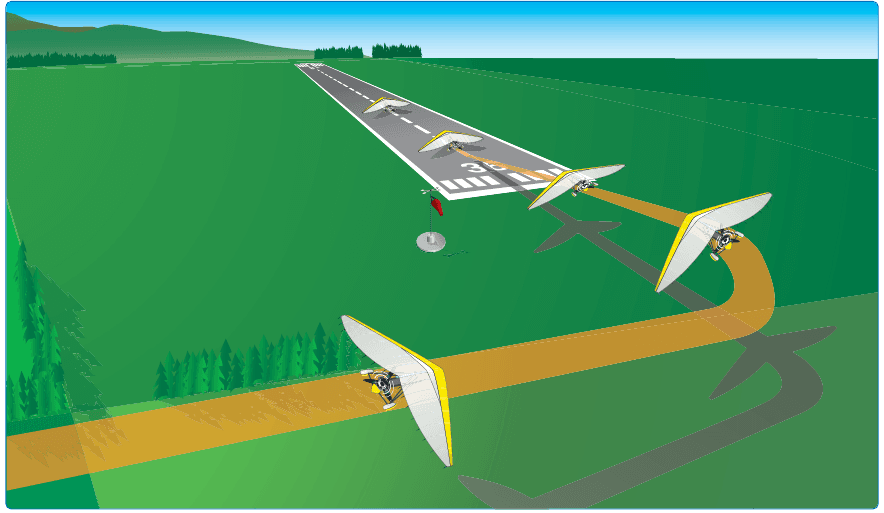

   На этапх снижения так же следует указать, как работать трапецией. Возможно, следует уточнить действия учлёта после 4-го поворота. Вряд ли он точно посадит аппарат с высоты 100 м. Ему придётся снизиться до высоты примерно 30 м, пролететь на ней некоторое расстояние и потом сбросить газ и совершить посадку.
   Такие вот соображения.
