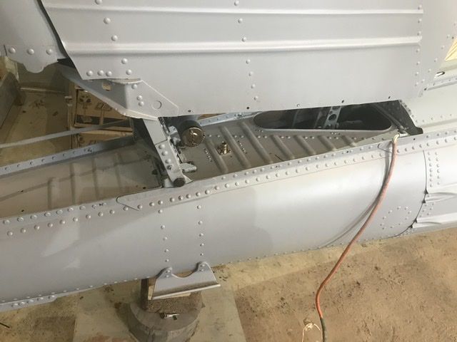

Прошу прощения, что не ответил. Куча всего навалилось. Строительство своей ПП, с одновременным выносом электролинии и документальным оформлением земли.....
В общем, поднимали только 3 на 2700. Получилось, ровно 5 минут от начала вращения колёс на исполнительном до выброски. Потом обнаружили, что УС безбожно врёт и занижает скорость. Значит, могли быстрее набирать, но это уже будем тестировать в следующем году.
    124,6 КБ · Просмотры: 622
Самолёт разобрали и смыли
    175 КБ · Просмотры: 663
Капоты просто великолепны по качеству изготовления)
    64,8 КБ · Просмотры: 591

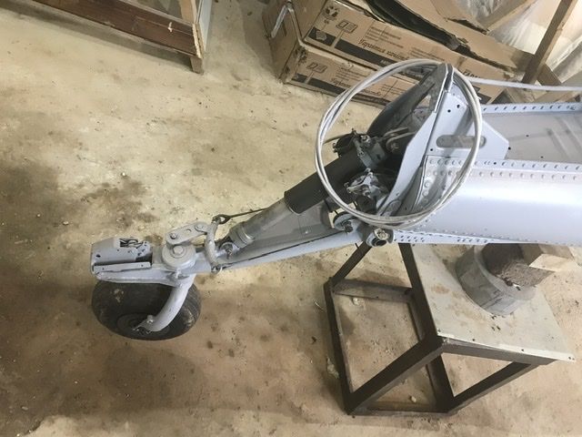

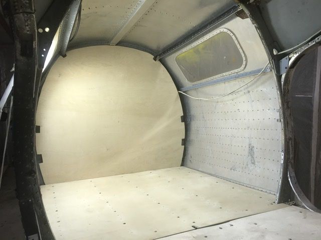

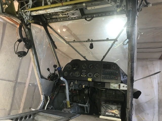

Сейчас перевезли на ПП «Нудоль», делается полная ревизия всех узлов с заменой необходимых элементов.
Прикупили «донора», он только после капиталки был, у него много чего хорошего для проекта и на будущее. А «остатки» кабины хочу восстановить, удлинить и сделать тренажёр для парашютистов.
    193,5 КБ · Просмотры: 584
Зимой не летали? Есть ли фото/новости (если можно конечно)?)
Простите великодушно, только сейчас увидел вопрос.
Не летаем. Выполняется капитальный ремонт самолёта, проводится ревизия всех узлов
и агрегатов. Меняем компоновочную схему под задачи выброски парашютистов.
Демонтировали второй пост управления, освобождаем место справа.
Перенесли аккумуляторные батареи и разъём бортового питания вперёд вправо.
Работы много и она не быстрая. Может быть удастся в конце лета облетать.
Свежих фоток нет, отсниму и выложу.

Добрый. Много новостей нет. Зимой проект был законсервирован
и по плану реанимация намечена после майских праздников.
В принципе, почти всё сделано. Полностью перенесены системы
из хвоста вперёд для улучшения центровки. Переделана пневма.
Выполнен ряд работ по устранению выявленных косяков, как-то
клёпка и сварные работы, переделано крепление подкосов.
Из электрики остался только перенос сигнальных ламп с правой
части панели вверх на установленный там блок Вильга, который
штатно стоит слева вверху. Переделаны крылья, которые решили
взять с другой Вильги, которая прошла ремонт и все ролики и
тросса там в лучшем состоянии.
На очереди подножка, правая шторка и испытания. Да, и система
быстрой заправки разработана и будет установлена в мае.
Расчитываем в Июне закончить все мелочи и провести газовку, в
июле облетать и покрасить. На август и сентябрь запланированы
пробные прыжки. А так же Регистрация и СЛГ.
В работу думаем поставить борт в 2022 году, когда на площадке
будет доделана территория для парашютных прыжков.
Как-то так)
