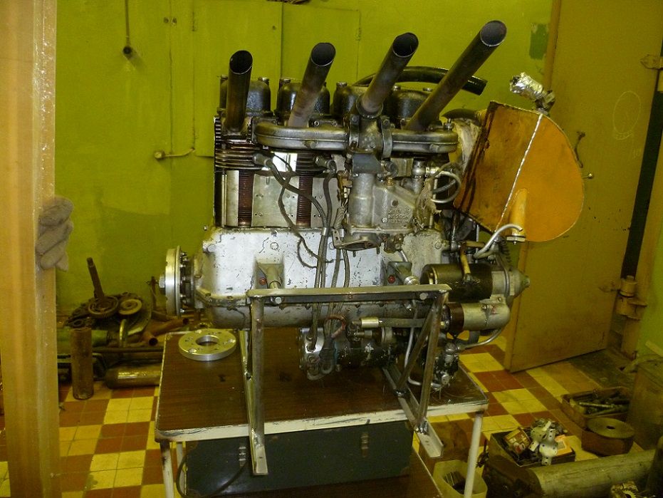

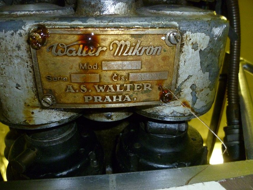

Решил вставить фото Вальтер-Микрона первого Дельфина, он у нас на кафедре авиационной техники и диагностики в СПб ГУГА.
Так и не понял, что это за тип двигателя и от кого и как он достался кронштадцам. В интернете нашел:
Мотор Вальтер Микрон Модель 1, Серия 2.
номер 25005.
Завод-изготовитель A.S. Walter Praha
Дата изготовления 1935
(Всего изготовлено 16 моторов).
Мощность 50 Л.С.
Устанавливался на самолете В.К.Грибовского Г-22 в 1936 г.
