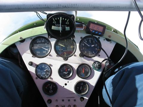

Узнал необходимую информацию об ЭУП.
    Прибор содержит гироскоп. Когда ЛА разворачивается, то гироскоп, пытаясь сохранить направление своей оси, нажимает на подпружиненную стрелку. По существу, прибор реагирует на угловую скорость рыскания. Поскольку вращение ЛА относительно вертикальной оси связано с его креном, то прибор отслеживает крены. Понятно, что правильными его показания будут только в координированном развороте и только на определённой скорости (500 км/ч). Заметим, что в названии прибора стоит слово "поворот" - электрический указатель поворотов.
    Гироскоп раскручивается электромоторчиком постоянного тока. Товарищ сказал, что переделывать с 27 на 12 в не нужно. От 12 в моторчик также раскрутится, но чуть медленнее и до меньших оборотов. А вот поработать с пружинками придётся. Их нужно немножко ослабить или натянуть. Регулировки проверять опытным путём.
    В приборе есть и демпфер. Может, нужно залезть и в него. Но я бы этого делать не стал. Без демпфера стрелка будет колебаться от одного края шкалы к другому. Пусть лучше немного запаздывает.
   В полёте с болтанкой ЭУП реагирует на колебания по курсу без кренов. Поэтому в облаке следует наблюдать и за шариком. Понятно, что с непривычки ничего не понять. Главное, что если в облаке стрелка отклоняется, или шарик ушёл в сторону, то аппарат начинает менять направление движения. На экране навигатора карта начинает вращаться

@mdp-shnik Спасибо. Насчёт пружинок я то же самое подумал. 12 вольт подключал - крутится. Можно ещё преобразователь напряжения на 24 вольта подцепить, тогда совсем штатно гироскоп будет крутиться.

     Не думаю, что имеет смысл подсоединять 27 в. Гироскоп реагирует на угловую скорость. Очевидно, что угловая скорость МДП, летящего на скорости 80 км/ч с креном, например 30 град., больше, чем самолёта, летящего 500 км/ч с таким же креном.  Это значит, что ЭУП на МДП будет более чувствительным.
    Следует посчитать угловую скорость для заданного крена и полётной скорости и регулировать прибор, вращая его в горизонтальной плоскости в таком же темпе.
