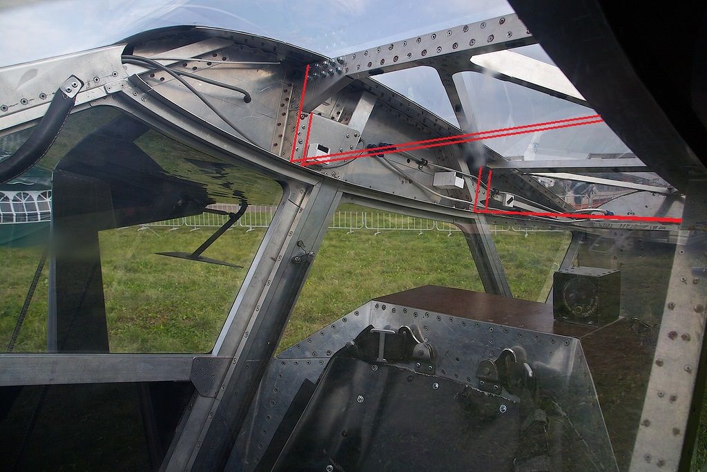

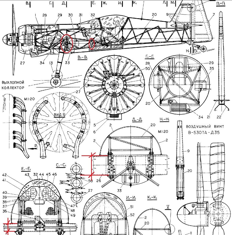

Возможно.... Пруфлинк бы.... в виде показаний опечатанного прибора. Но сделан как-то странно. Скажем в Су-26 в центроплане проходит приличный основной лонжерон во всю высоту профиля крыла (см красные овалы). И сзади крыла - некий второй лонжерон поменьше. И это оправдано - ведь именно здесь и будут основные нагрузки и моменты. В самолете ЛАРОС - конструкция чудноватая. Лонжерон именно в этом месте вырезан и вместо него одна верхняя балка вся утыканная заклепками. Это естественно сразу хреново в плане распределения нагрузок. А сзади вообще что-то чуть ли не декоративное. Почему бы не сделать мощные профили (обозначил их красным). Видимо для этого и сделали - "костыли" - подкосы, получив таким образом некую смешанную конструкцию крыла. Вообще с точки зрения пилотажника низкоплан более предпочтителен. А тут имеем стратегически неправильное решение. То есть есть снизу балки.... ту да же приходится и вес пилотов/пассажиров.... туда же и моторама двигателя.... и проч. Все это сильно "сжимается" в размерах ибо высота поперечных балок немногим более чем полметра (от задницы пилота до его плеча) А тут приходится мутить "коробку" с подкосамии проч, чтобы как-то оптимально распределить нагрузку и снизу и сверху и все замкнуть треугольниками/балками и вписать в это людей от задницы до макушки головы. Насколько же он сильнее перетяжелен относительно того варианта, который был бы в случае низкоплана и более прочных материалов? Если конечно стоит задача получить пилотажник.

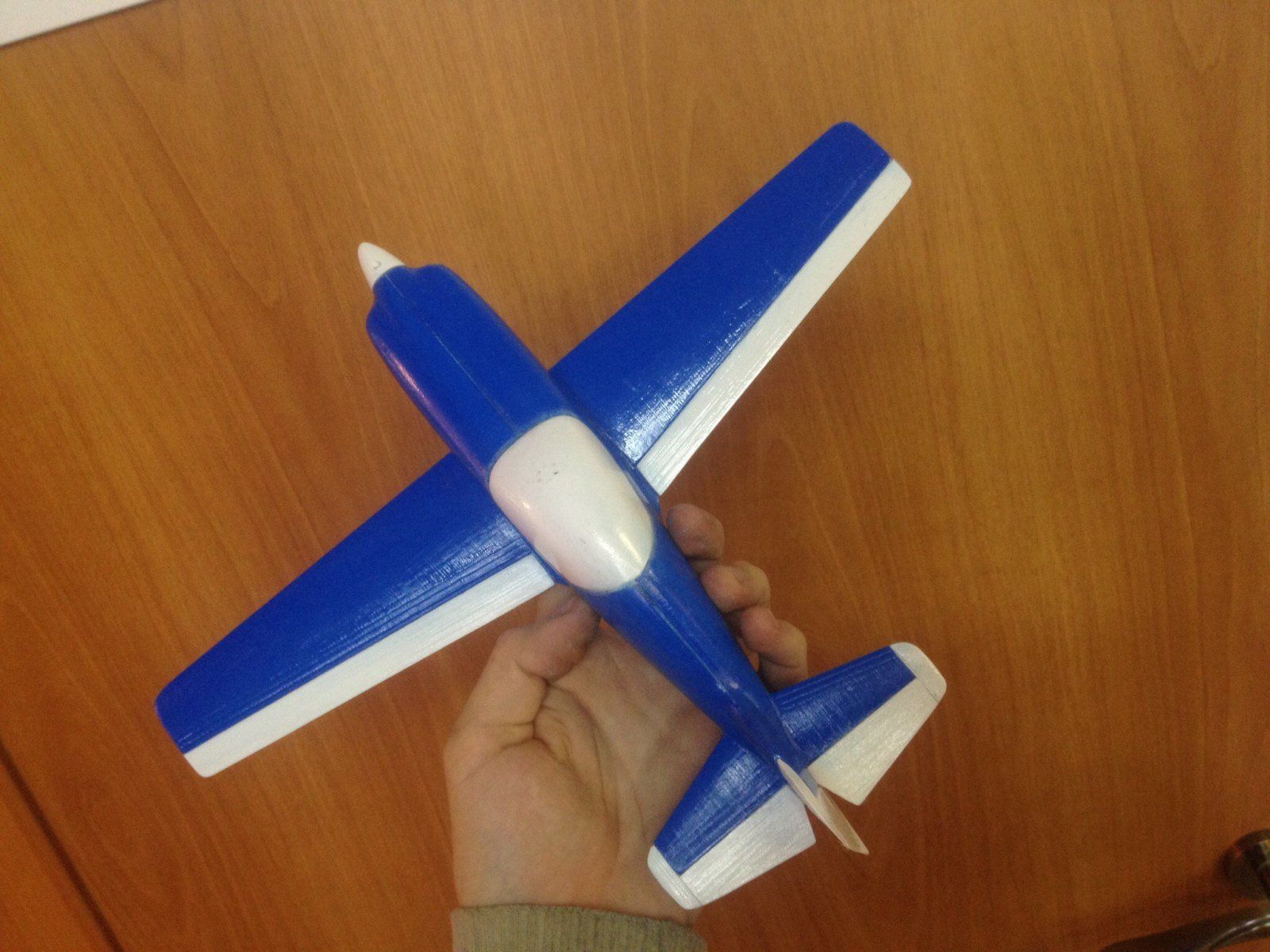

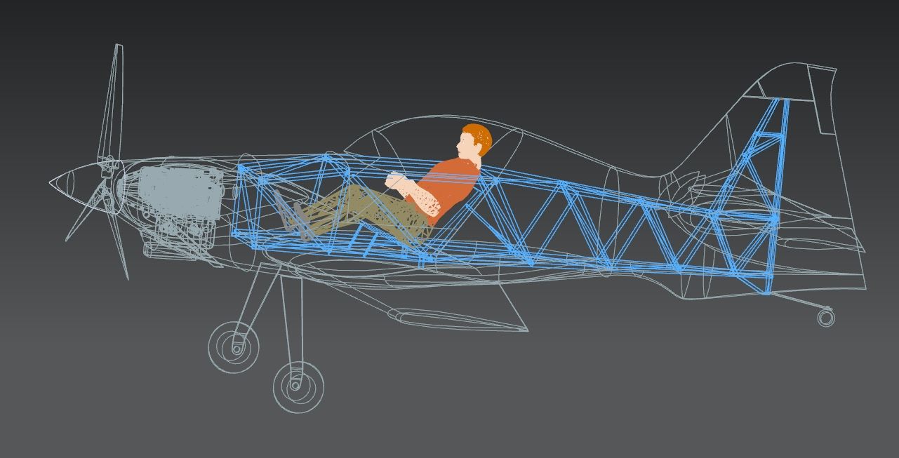

Полностью конечно сделать копию Су-26 в гаражных условиях малореально. Но взять его как за образец источника идей вполне себе можно. Что-то упростить.... что-то сделать по-своему при сохранении основного "костяка" конструкции. У меня знакомый практически разработал чуть ли не самый маленький одноместный пилотажник. Даже что-то макетировал (сварил раму фюзеляжа), вырисовывал в 3D то-се....какие-то расчеты аэродинамики. Искал каких -то товарищей (инвесторы/начальники КБ), которые смогут помочь с практической реализацией (у самого технологическо-финансовые возможности весьма скудные (считай никакие) даже для осуществления ЛАРОС-а) - гаража нет... и хотя бы каких-то станков/оснастки... Уперся в это дело и аля-улю.... А потом заела работа, бытовуха, поездки, глобальные планы и проч.) и не до этого сейчас пока.
