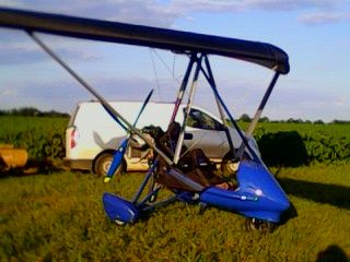

Этот летает с  BMW-1200 редуктор ХИРТ  1:3,79  без цетробежной муфты, наработка в пределах 80ч. На сколько хватит? посмотрим.
    17,8 КБ · Просмотры: 208
Александр Кулага делает редуктора на этот двигатель без обгонных муфт. Стоит только очень мощный резиновый демпфер. Просто обороты меньше 2.000 не ставить.
