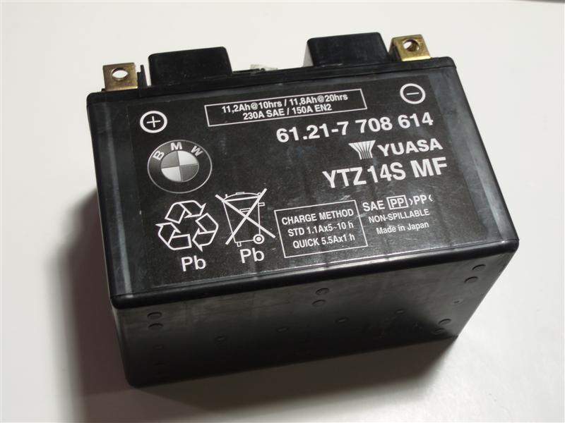

какой аккумулятор нужен для запуска?
Любай на 12 вольт от мотоцикла/авто сойдёт.
В документации написано и на мотоцикле штатно стоит аккумулятор 19 А/ч.
А если только для запуска, так любой конечно сгодится.

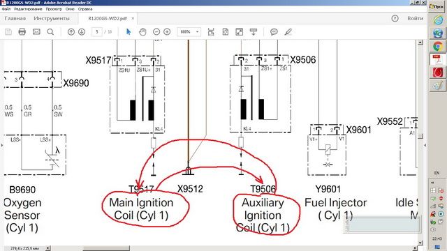

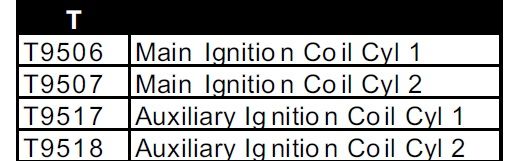

Спасибо коллеге sart'у за ссылочку на схему проводки (пост №129 в этой теме). Вот решил используя сию скрижаль приколхозить тахометр. Но то ли с этой схемкой уже творчески поработал Барабашка, который правый ботинок с левым меняет, то ли знаменитый немецкий "орднунг", это просто подзабытое грузинское ругательство. Места в этой схемке интересные встречаются. В районе зажигания. Смотрим "переднюю" страницу где много всяких буКАФ. Ту часть таблицы, где описаны элементы на букву Т.
Далее переходим на страницу №5 и разыскиваем там катушки зажигания основные и дополнительные. На вырезке схемы пример первого цилиндра. Видно, что надписи под децимальными номерами Т9517 и Т9506 "чисто конкретно" противоречат записям в таблице. Правильное положение надписей показано красными стрелками. Поменять нужно именно надписи а не децимальные номера. Проверено прозвонкой. Главная катушка первого цилиндра питается от 25 и 73-го терминаторов блока управления.
Я то, конечно, на Барабашку думаю.  🙂

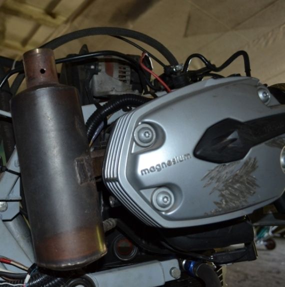

Авиаторы, посмотрите пожалуйста такой вариант глушителя не сильно "задушит" BMW R1200. (глушаки раньше летали на Субарике 81)
